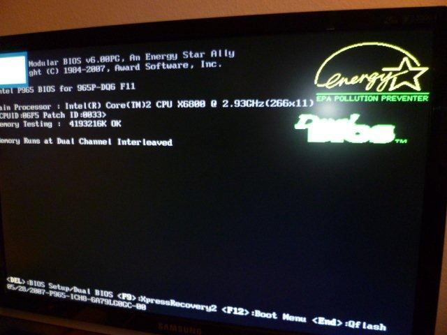

Nach Neustart sehe ich nun, dass der Bios Startbildschirm plötzlich nur noch einen X6800 anzeigt!?
Wasn das? Unter Windows würde ich es ja noch verstehen, wenn das OS den Prozzi nicht richtig erkennt. Aber doch nicht im Bios?

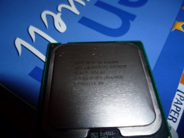

Was steht den auf der CPU drauf, was es ist?
Laut Gigabyte Webseite sollte der Funktionieren und erkannt werden.
HAst du den bei eBay gekauft?
Vllt. hast du einen x6800 (Core2Duo extreme) dann würde das ganze richtig angezeigt werden, da diese CPU nur 2 Kerne mit 2,93 GHz hat.
Aber das sollte eigentlich auf der CPU vermerkt sein, sofern sie nicht geschliffen worden ist.
Würde da auch mal die CPU runter nehmen und gucken ob dich da nicht jemand übers Ohr gehauen hat.
Ja sieht ganz nach nem C2D Extrem X6800 aus. Auf den Heatspreader kucken. Dort muss QX draufstehn.

Hier noch zwei Screens damit ihr seht, hier stimmt was nicht ^^
Die CPU Bezeichnung ist eindeutig.

Da stimmt was nicht. Hast du die Möglichkeit die CPU woanders zu testen ? Im CB-, Winfuture-, Chip- und Gigabyte Forum scheint ja auch niemand eine Idee zu haben. Wenn der BIOS-Post schon eine falsche CPU anzeigt, dann ist es definitiv ein Hardwareproblem und Softwareseitig bestimmt nicht zu beheben. Laut Gigabyte ist das Brett mit der CPU kompatibel, daher kann ja nur eines der beiden Dinge dafür verantwortlich sein.

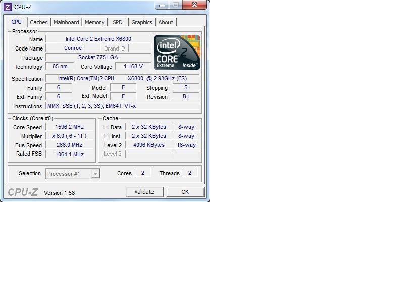

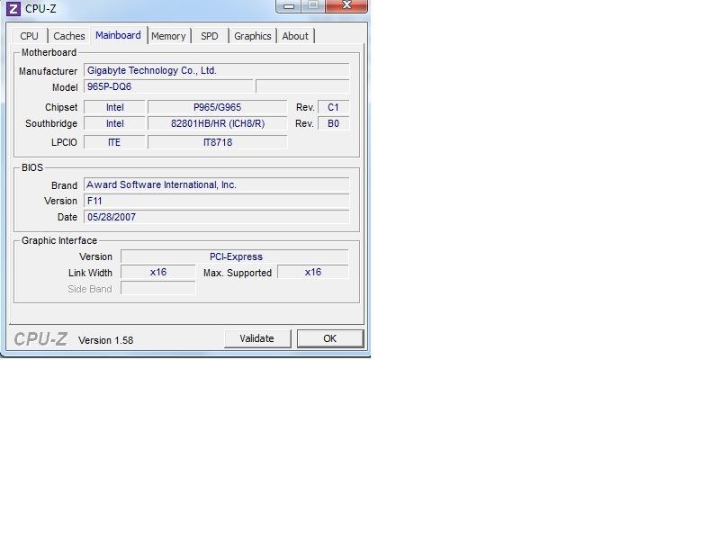

Unter Windows wird auch nur der DualCore X6800 erkannt.
In msconfig sind nur bis zwei Prozessoren auswählbar.
