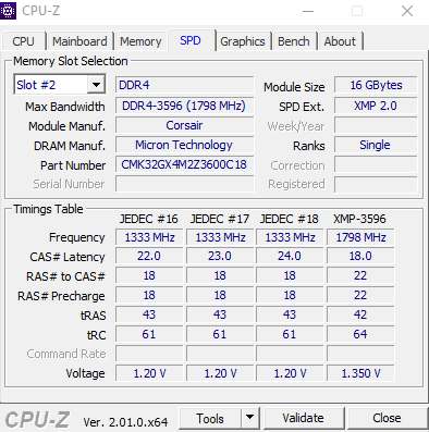

Ich bin seit kurzer Zeit im Besitz eines Ryzen Systems, davor ewig nur mit Intel rumgemacht.
Nun versuche ich mich ein wenig in die RAM Geschichte in Verbindung mit Ryzen einzulesen/-arbeiten.
Ich habe hier ein 32GB 3600er Kit Corsair verbaut, welches bisher gut läuft.

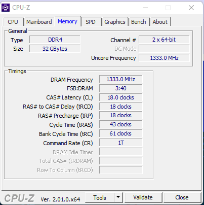

Im Zuge des testens und Einstellen ist mir hierbei aufgefallen das CPU-Z im SPD Reiter bei den JEDEC Tables stellenweise (CAS#) was anderes ausliest als tatsächlich programmiert ist?
CPU-Z zeigt hier CAS# 22, 23 oder 24 an, geladen wird auf AUTO aber 18, obwohl 18 eigtl. erst mit aktiviertem XMP Profil eingestellt sein sollte.
Handelt es sich hierbei um einen Auslesefehler seitens CPU-Z und falls ja, wie kommt es dazu?
Ist CPU-Z nicht in der Lage die Timings korrekt auszulesen?

Das beantwortet aber nicht meine Frage, weshalb auf AUTO eine CAS Latenz von 18 geladen wird, obwohl die JEDEC Tables hier 18 gar nicht vorsehen sondern eben scheinbar (laut CPU-Z) 22, 23 und 24?
Edit: Hab die Lösung gefunden, CPU-Z zeigt hier nur 4 von 18 (eben 16, 17, 18 und XMP) JEDEC Tables an, die restlichen sind nur zu sehen wenn man über Tools > Save Report as .txt alles in ein entsprechendes Textdokument speichert, hier sind dann die restlichen Tables zu sehen.
Dein Kit ist mit einem Standardprofil nach JEDEC DDR4-2666U (CL18) programmiert. JEDEC DDR4-2666V (CL19) ist zwar sehr viel gebräuchlicher, jedoch nicht das einzige Profil für diesen Speichertakt im DDR4 Standard.
Mit dem XMP selbst hat das nichts zu tun. Es ist purer Zufall, dass dieses ebenfalls eine CAS von 18 besitzt. RAM mit XMP zu kaufen und dieses dann nicht zu benutzen ist pure Geldverschwendung, außer du übertaktest den Arbeitsspeicher manuell.
CPU-Z zeigt nicht alle hinterlegten JEDEC Profile an. Schau mal bei AIDA64 oder Thaipoon Burner
