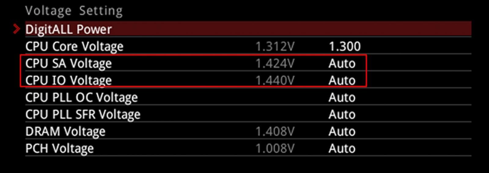

attachment.php
Auf dieser Grafik bei "cpu core voltage" mal 1.128 V einstellen.
Ansonsten wie Rudo schrieb in
0.010 - Schritten ran tasten

Erstmal die VCore runter. Wie Rurdo sagte, sollten die 1.21 V genügen. Ist für MSI Boards typisch, dass die Spannung im Auto viel zu hoch angesetzt wird. Mit 1.21 sollte die Temperatur schon signifikant sinken. Dann noch in den Windows Einstellungen den Energieplan auf ausbalanciert setzen. Die Kabys sind von Natur aus ziemliche Hitzköpfe. Bitte nicht köpfen (Garantie sonst weg) sondern ggf. die CPU tauschen. WLP ggf. auch durch MX4 oder Cooler Master MasterGel ersetzen.
