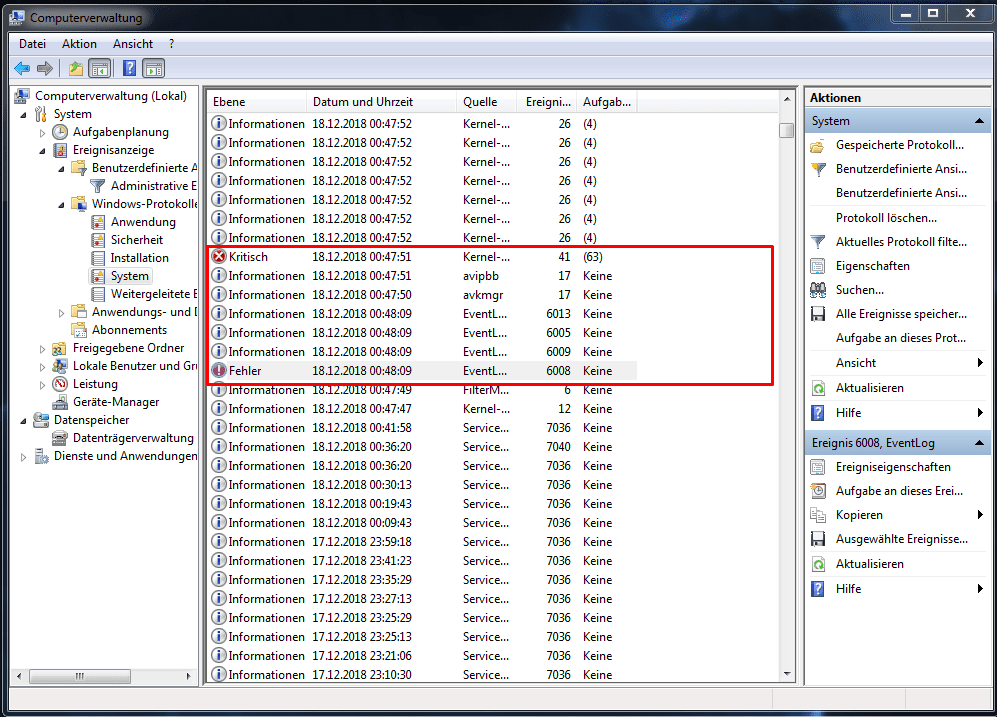

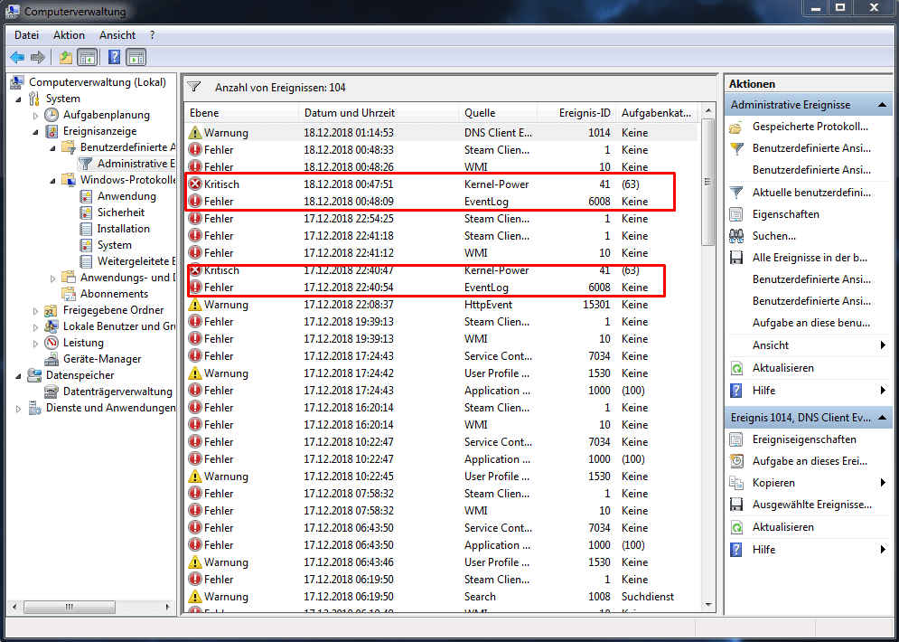

Moin, hast du mal einen Blick in den Windows Ereignislog nach einem Crash geworfen? Windows Taste drücken und Ereignislog eingeben, dann auf der linken Seite auf System, da müsste dann zum Zeitpunkt des Freezes ein kritisches Ereignis stehen. Wenn ich dich richtig verstanden habe, dann sind die Abstürze erst mit der neuen GPU gekommen, richtig? Also mit der Ersatzkarte 6850 hattest du das Problem nicht?

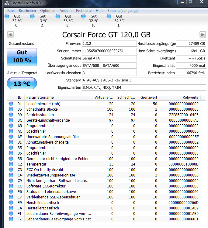

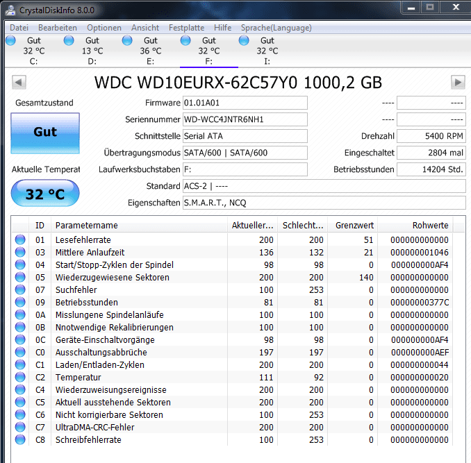

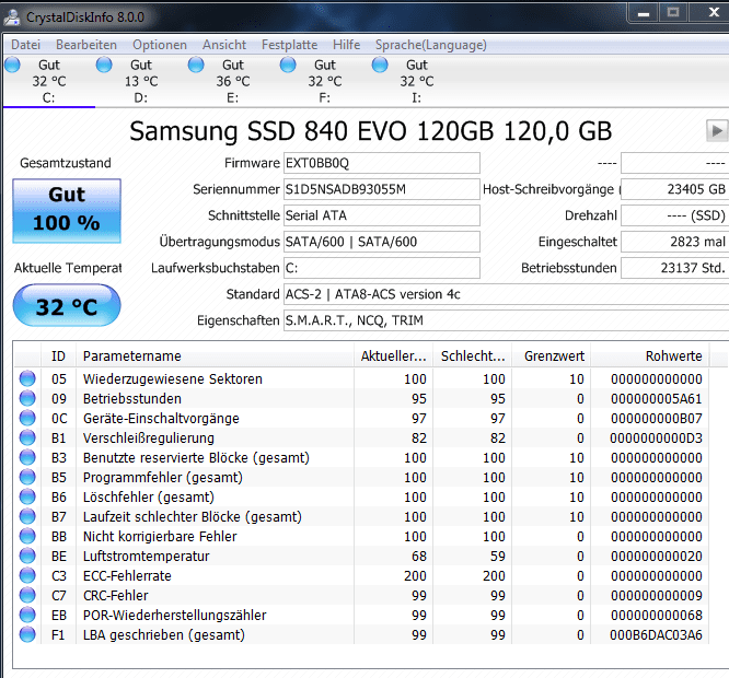

Du könntest auch die SSDs mal mit Crystal Disk Info prüfen, kaputte Speicherblöcke können auch diese Art von Fehler hervorrufen.

Zu den Ereignislog:
viel gibt er mir leider nicht aus.
Die festplatten hatte ich davor schon überprüft mit HD Tune, habs leider vergessen zu erwähnen, HD Tune hat keine beschädigten Blöcke gefunden.

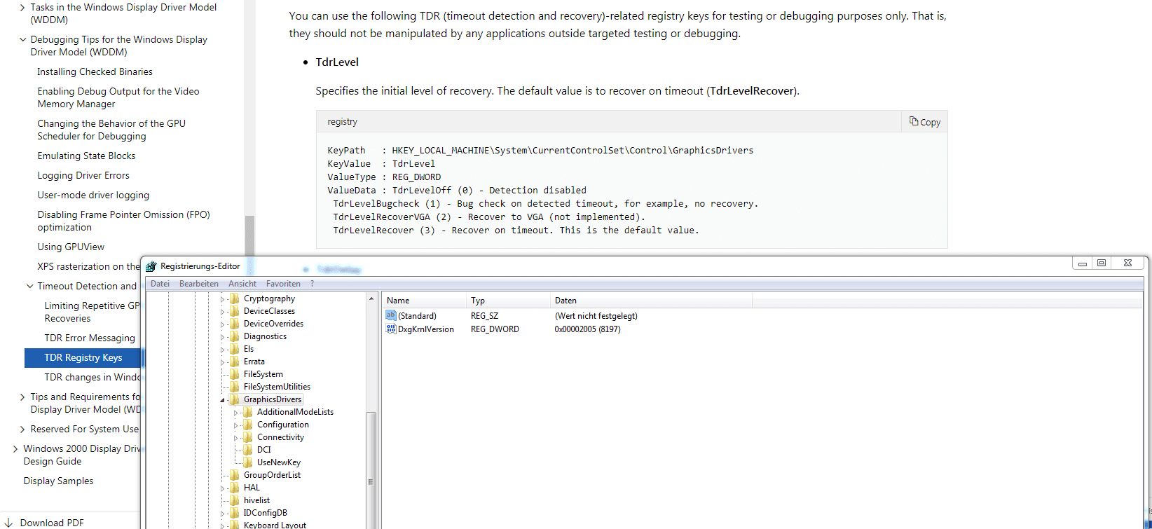

so ich habe mich noch ein wenig durch gegoogelt, und bin zu einen "bug" gekommen der genau das macht was ich schon beobachten konnte, leider habe ich aber zu wenig Ahnung von der Materie um sagen zu können ob das was sein könnte
Auf einer Nvidia Nsight Developer seite wird genau von diesen Freezes und neustarts geredet und anscheinend hängt es mit dem Windows TDR wert zusammen
Before TDR existed, problems of this nature would have resulted in a system freeze and required a reboot of the operating system. If TDR is enabled and you see the TDR error message, "Display driver stopped responding and has recovered," this means that the Windows operating system reset the display driver.
Hier der Link zur seite Timeout Detection & Recovery (TDR)
Ich habe jetzt bei mir in der Registry mal nachgeschaut ob ich den bei windows angegeben wert für das Aktive TDR bei mir finde, leider kenne ich mich hier nicht gut aus und würde gerne eure Meinung dazu hören bevor ich da herum pfusche.
Hier der Link zur Windoof Dokumentation der TDR Registry Keys https://docs.microsoft.com/en-us/windows-hardware/drivers/display/tdr-registry-keys
Nachtrag: TDR verhindert das dass System komplett einfriert wenn die Grafikkarte nicht reagiert, meine frage ist : Ist es normal das die Grafikkarte mal nicht reagiert oder soll ich jetzt noch nach einer andere Fehlerquelle suchen?
Normal ist das TDR-Zeug schon standardmäßig aktiv, wäre ja witzlos, wenn der Nutzer es erst selbst aktivieren müsste. Da es nicht greift und dein System wirklich gar nicht mehr reagiert, liegt die Fehlerquelle wohl tiefer.
