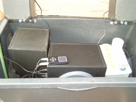

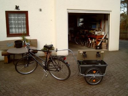

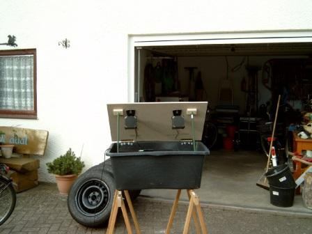

Hier sind mal nen paar Bilder (gut es sieht noch kaotisch aus, aber wenigstens läufts)

Denk aber daran deinen Bleiakku zu laden BEVOR er alle ist. Sonst wirst du nicht lange freude an der Batterie haben.
