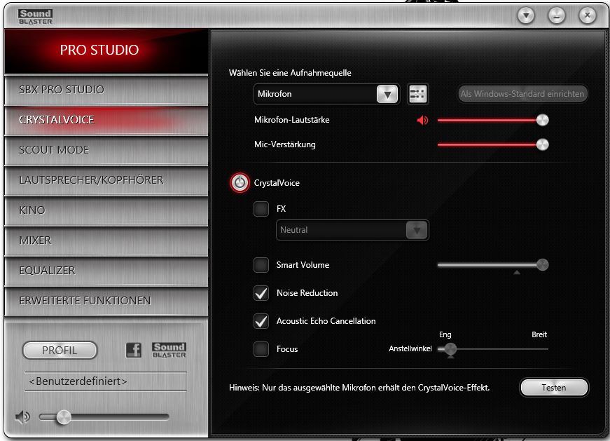

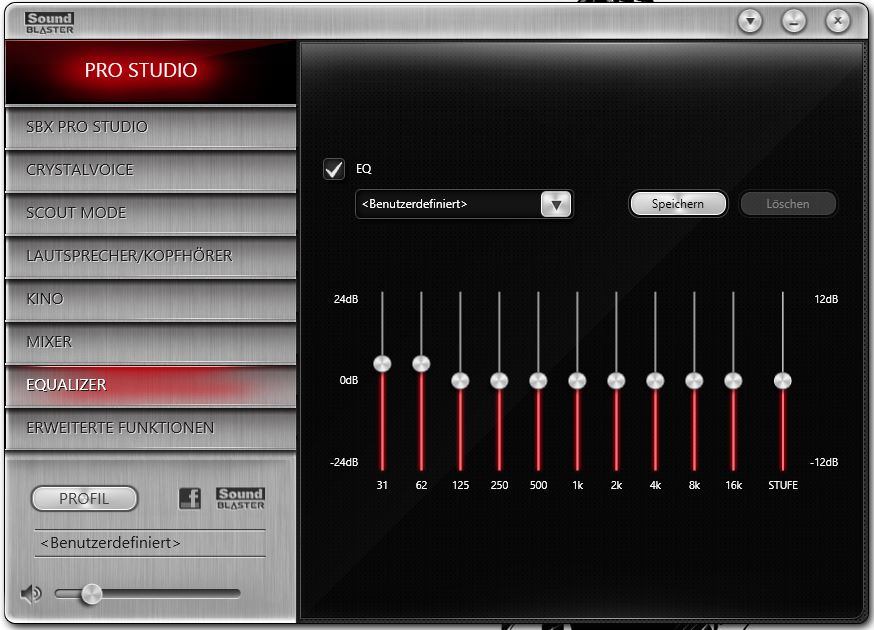

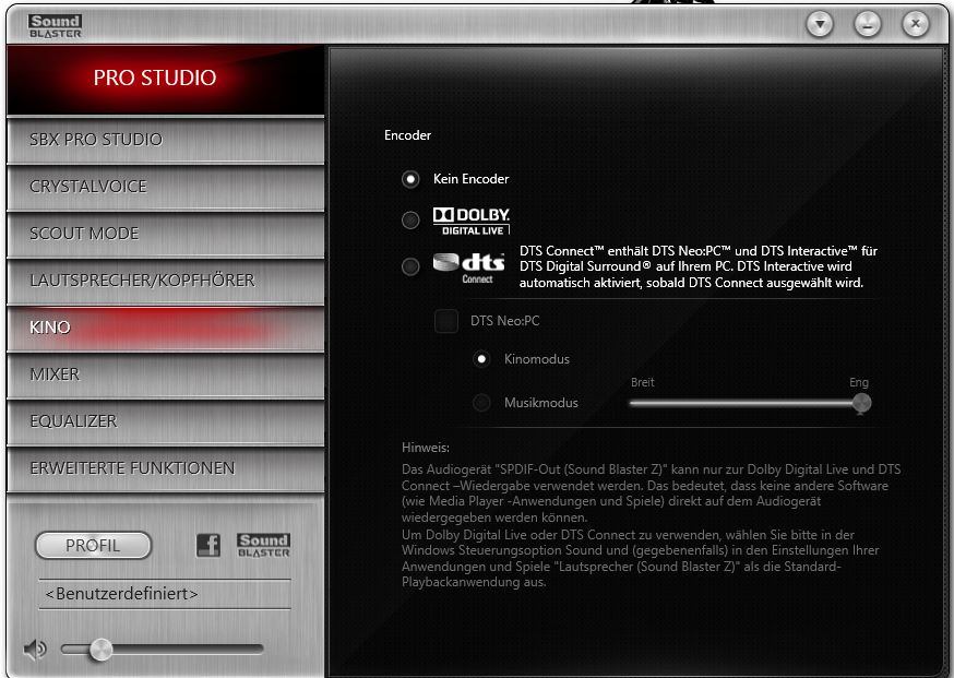

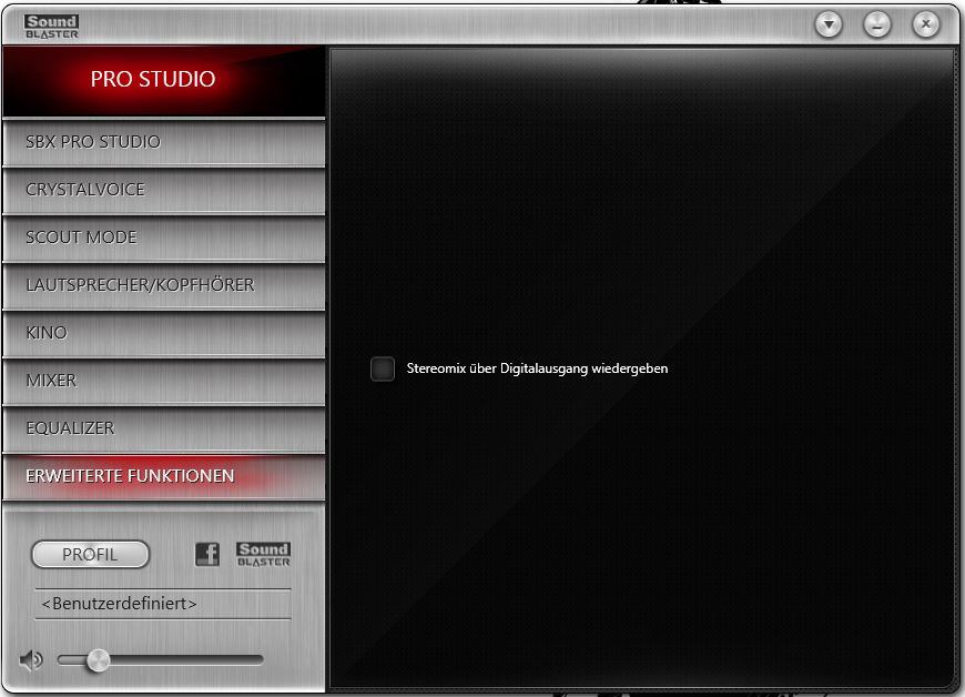

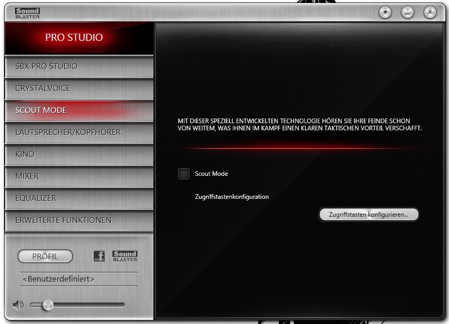

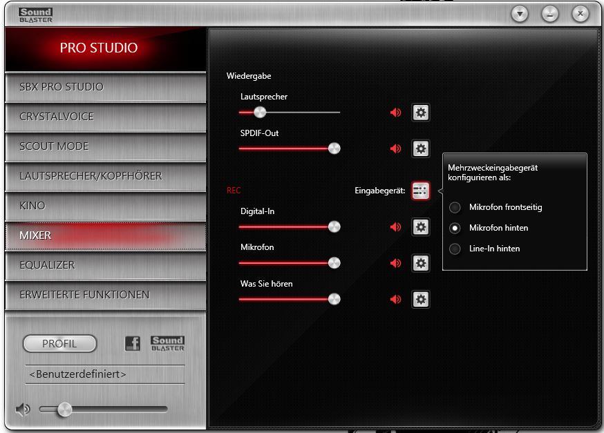

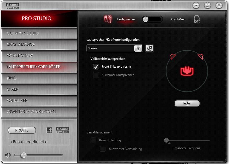

Hast du direkt unter- oder über der Soundkarte eine WLAN-Karte oder einen Bluetooth-Adapter?
Die sollen beim Soundblaster Z unter Anderem dazu führen, dass Kanäle falsch gemischt werden.
Eventuell machen sie auch Probleme bei deinem Headset?
Dann würde ich - sofern ein Frontpanel an die Karte angeschlossen ist, dieses abstecken und es erneut probieren.
Es gibt auch Treiberfehler, wenn du in den Soundeinstellungen von Windows, den SPIDF-Adapter deaktivierst.
Hab es bei mir der Übersicht halber gemacht. Daraufhin machte die Konfigurationsoberfläche des Treibers nur Macken.
Auch hilft es unter Umständen den "Surround"-Modus im SBX-Menü zu deaktivieren. Der mischt imho sowieso nicht richtig ab.
In Kombination mit den Bass-Regler kann ich mir da Umstimmigkeiten auch vorstellen.
Hilft das immer noch nicht weiter, screenshote ich mal eben meine Settings der Konfiguration.
Vielleicht fällt dir da eine Ungereimtheit auf. Habe zwar nicht dassselbe Headset wie du, aber eventuell tut es sein Übriges es zu checken ;)
Danke für die ausführliche Antwort.
Also bluetooth hab ich nicht, WLAN Router steht zwar in der Nähe pc ist aber per Kabel verbunden.
Frontpanel läuft noch über onboard, also deaktiviert. In den Einstellungen von Creative ist auch nichts ungewöhnlich.
BIOS update habe ich auch schon gemacht.
Nen Pax Treiber soll manchmal helfen, finde aber keinen.
