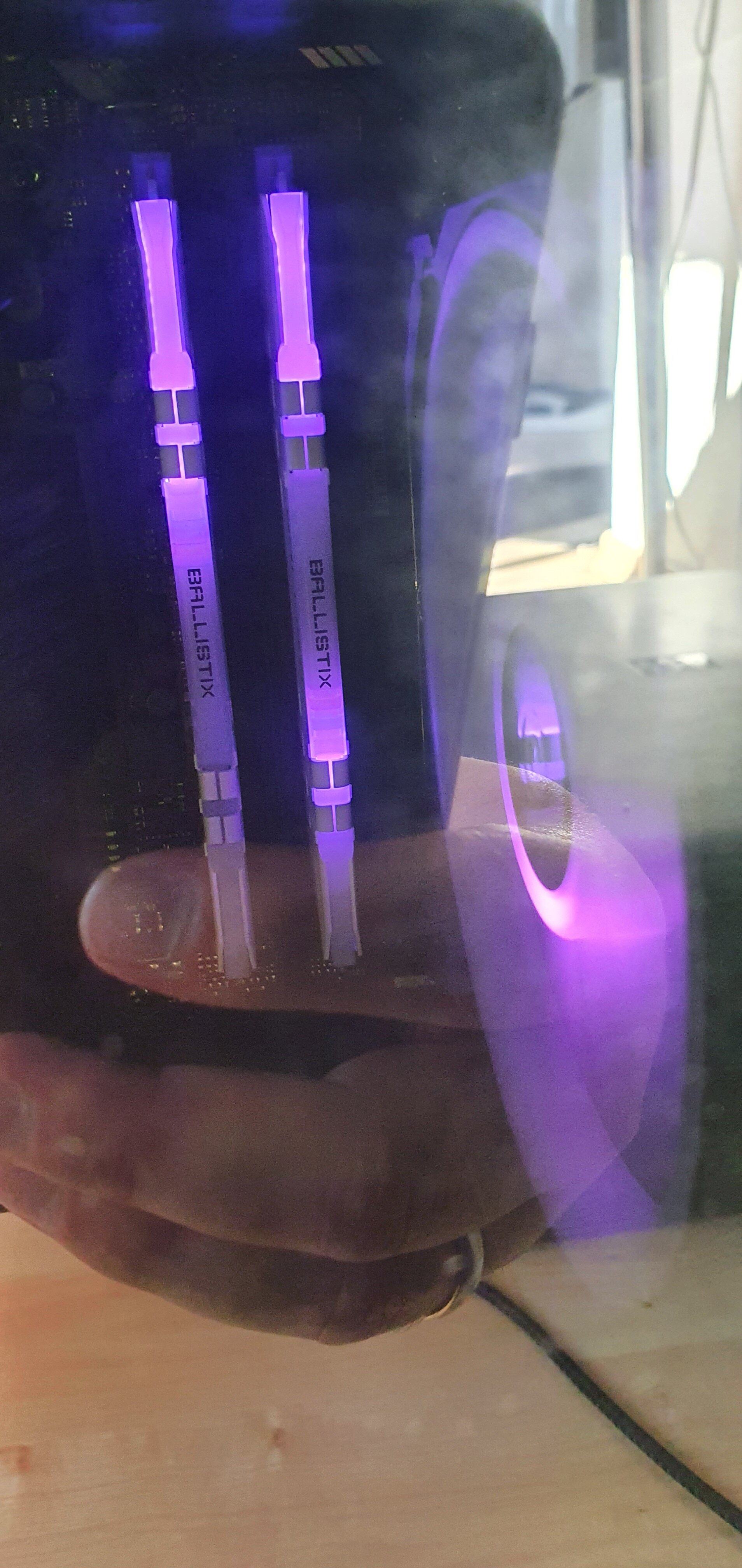

Hallo, ich habe schon oft danach gesucht aber bin irgendwie nie fündig geworden und falls das Thema schon existiert dann bitte ich schon jetzt um Entschuldigung.
Ich habe 2x 8gb Riegel von den ballistix 3000mhz cl15 rgb auf einem Asus b550 plus wifi am laufen. Seit Beginn habe immer schon das Problem das der RGB Streifen auf den Rams am anfang synchron läuft und sobal der Pc etwas länger läuft wird der Rgb Lichteffekte immer mehr asynchron. Ich habe schon verschiedene Steckplätze versucht aber es besteht weiterhin das Problem.
Ich habe um die Lichtfarbe der Ram zu steuern das Programm M-O-D in der Version 2.0.2.5 im Autostart am laufen. Ich habe zudem noch corsair ll Lüfter im System verbaut und steuere diese mit der Software icue an. In icue werden mir die Ram nicht angezeigt und deshalb habe ich dann das MOD Programm installiert.
Die Biosversion ist noch 1216 aber vor dem Update auf diese Version gab es das gleich Problem mit dem Ram.
Ist dieses Problem bekannt und gibt es eine Lösung dafür?

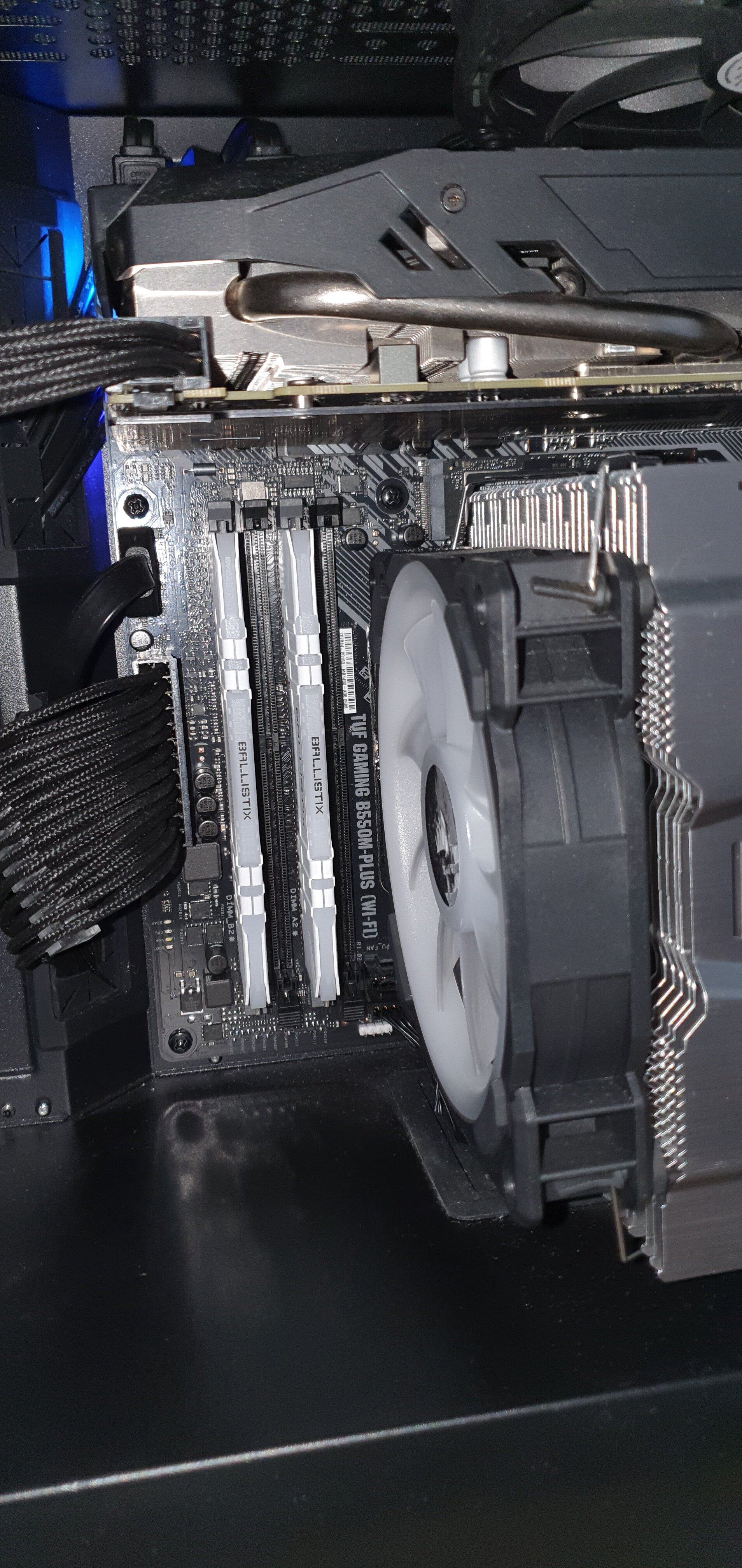

Bei zwei Ram Riegeln muss der Ram in Ram Slot A2 und B2 eingesteckt werden, bei dir sieht es nach Ram Slot A1 und B1 aus.
Du kannst mit der Asus Armoury Crate Software die RGB Beleuchtung vom Crucial RGB Ram auf deinem Asus B550 Mainboard steuern.
Angeblich soll die Einstellung der RGB Beleuchtung auch noch erhalten bleiben nachdem die Asus Armoury Crate Software wieder deinstalliert wurde.
Nach einem Mainboard Bios update muss die RGB Einstellung auf jeden Fall erneut gemacht werden.
Asus Armoury Crate Software: https://www.computerbase.de/downloads/systemtools/asus-armoury-crate/

Ich hatte sie am anfang in den anderen beiden Slots und hatte auch da die Probleme mit dem rgb. Zusätzlich hatte ich IN DEN 1er Solts Probleme höhere Taktraten zu erreichen. Jetzt komme ich auf deutlich höhere Taktraten aber hab weiterhin das Problem mit dem rgb. So sind sie aber doch richtig eingesteckt oder? Die asus software werde ich später nomal runterladen. Zu beginn hat das mit der Ramsteuerung jedenfalls nicht funktioniert aber das war als das Board auf den Markt kam.
