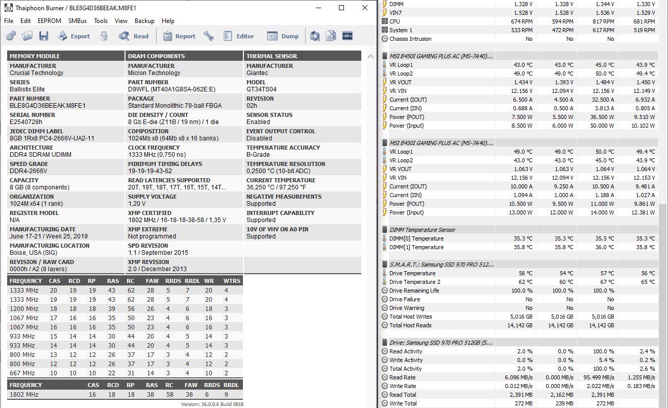

Hallo, ich habe o.g. Speicher und ich frage mich warum ich bei hwinfo64 DIMM Temperaturen angezeigt bekomme obwohl ja gar keine Temperatursensoren verbaut sein sollen?!
Mein vorheriger Speicher hatte definitiv keine Temperatursensoren und da war entsprechend auch keine Info in hwinfo64.
Gut möglich, dass neuere Modelle nun einen Temp Sensor verbaut haben. Mein 4000er Kit hat ebenfalls welche. Im Thaiphoon Screen siehst du auch in der rechten Spalte um welchen Sensor es sich handelt.
