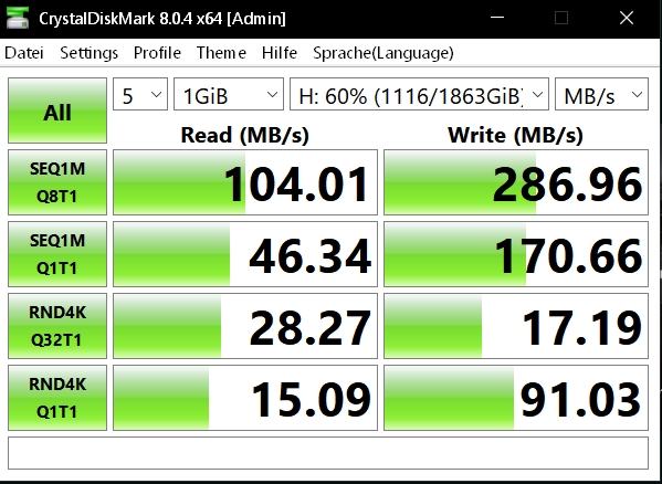

Kann es sein das die neue SSD defekt ist?

Sollte sie auch. Der OP hat womöglich ein Montagsexemplar erwischt, oder sie war noch anderweitig beschäftigt. Ist nicht umsonst die billigste Serie.
Wenn das so bleibt --> umtauschen z.B. gegen eine MX500. Die sollte in der Größe eine untadelige Performance abliefern (die kleinen sind tlw. etwas langsam).

Dann würde sie ausfallen, wäre aber nicht so viel langsamer!
Diese ist eindeutig viel zu langsam und daher vermute ich Kommunikationsfehler mit dem Host Controller.
DomainKing, poste doch bitte mal den Screenshot von CrystalDiskInfo für die SSD, ziehe aber bitte das Fenster soweit auf, dass alle Attribute und auch die Rohwerte vollständig sichtbar sind, also keine Scrollbalken mehr erscheinen. Bitte mache den Screenshot aus Windows und nicht mit einer Kamera vom Bildschirm und nur den Screen von CrystalDiskInfo, mit Alt+Druck erzeugt Windows einen Screenshot des aktiven Fensters in der Zwischenablage und bei neueren Versionen von CDI kann man auch einfach CTRL+S drücken und den Screenshot direkt als png abspeichern.
Trotzdem ist diese hier zu langsam, denn auch wenn sie mit vollem Pseudo-SLC Schreibcache sequentiell langsamer als eine HDD schreibt, sollte sie in anderen anderen Disziplinen schneller als eine HDD sein und diese liest ja sequentiell sogar langsamer als eine HDD.

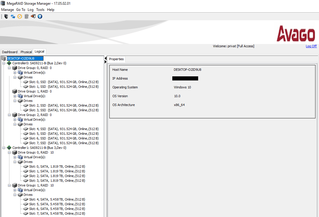

Ich hatte das 1TB Modell hier zeitweise bis zu acht Stück (zusätzlich noch ein paar 500er non Raid) in zwei LSI SAS9211 Megaraid Volume Arrays mit bis zu 16 Laufwerken monatelang in Stresseinsatz und da wurde keine von denen irgendwie zu heiß bzw. ist ausgefallen. Scheinbar hattest du da ein Montagsmodell erwischt. ;)
sas-megaraid6skm4.png img_20210109_0027458skdq.jpg img_20210109_0028066jkse.jpg

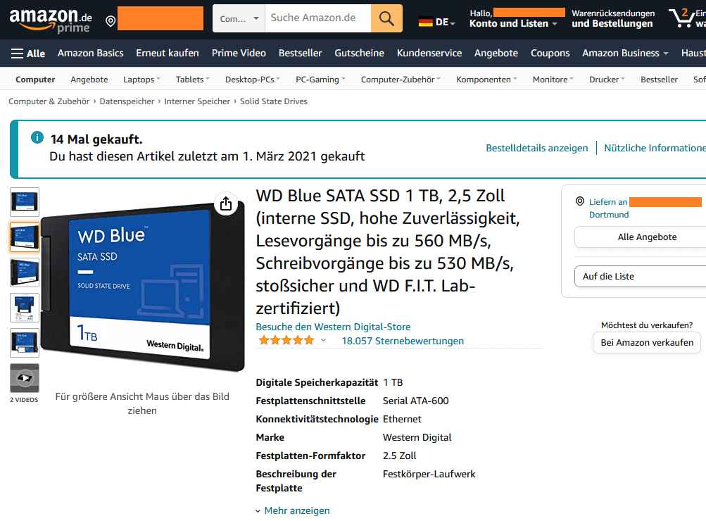

Nachtrag @ hardwear: Oder hattest du eventuell das Nachfolgemodell der ursprünglichen 1TB WD Blue mit der Zusatzbezeichnung "SA510" und meinst eventuell diese?
Screenshot 2023-02-15 at 12-42-57 Western Digital WD Blue SA510 SSD 1TB SATA ab € 63 38 (2023)...png
Screenshot 2023-02-15 at 12-43-10 Western Digital WD Blue 3D NAND SATA SSD 1TB SATA (WDS100T2B...png
Da wundert mich dann nichts mehr, denn das wird schon irgendwo seinen Grund haben warum die 1TB "SA510" WD Blue rund 40% weniger kostet als die sehr gute 1TB WD Blue. Neu ist nicht immer besser, auch wenn die fast identisch aussehen, was bei Mogelpackungen immer gerne absichtlich so gehandhabt wird. Man kann da ja nicht rein schauen und gerade die inneren Werte sind es dann die zählen. ;)
Eine Weile war das schon ganz schön auffällig, da waren auch bei eBay ungewöhnlich häufig defekte 1 TB sowohl der WD Blue als auch der baugleichen Sandisk Ultra 3D drin. War vielleicht nur eine bestimmte Charge, die gibt's ja jetzt auch schon eine ganze Weile. Wie uns das 870-EVO-Debakel gelehrt hat, kommt sowas in den besten Häusern vor...
Die SA510 ist wohl tatsächlich eher ein Downgrade, leider (kein DRAM-Cache). Und da hat offenbar gerade die 1-TB-Variante eine Tendenz zur beschleunigten Löffelabgabe, im Schnitt so nach 4 Monaten - wohl ein Firmwarefehler, es gibt auch Updates. (Dezember 22, au weia - da wäre dann locker ein halbes Jahr der Produktion betroffen.) Ob sich WD damit einen Gefallen getan hat, die "alte" WD Blue 3D bis 1 TB zugunsten dieses Modells auslaufen zu lassen, na ich weiß nicht. (Ja, die "normale" WD Blue 3D ist bei WD nur noch mit 2 und 4 TB gelistet. Derweil wurde die Sandisk Ultra 3D in den kleineren Größen wohl stillschweigend auf die Version ohne Cache umgestellt.) Kann ja fast nur aus Kostengründen gewesen sein.
