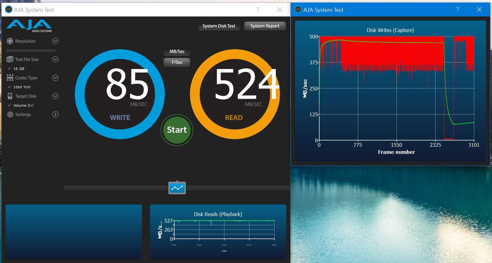

Bench mal mit AJA System Test ein 16GB Testfile und mach davon einen Screenshot mit aufgeklappten Diagrammen (unten der Monitor).

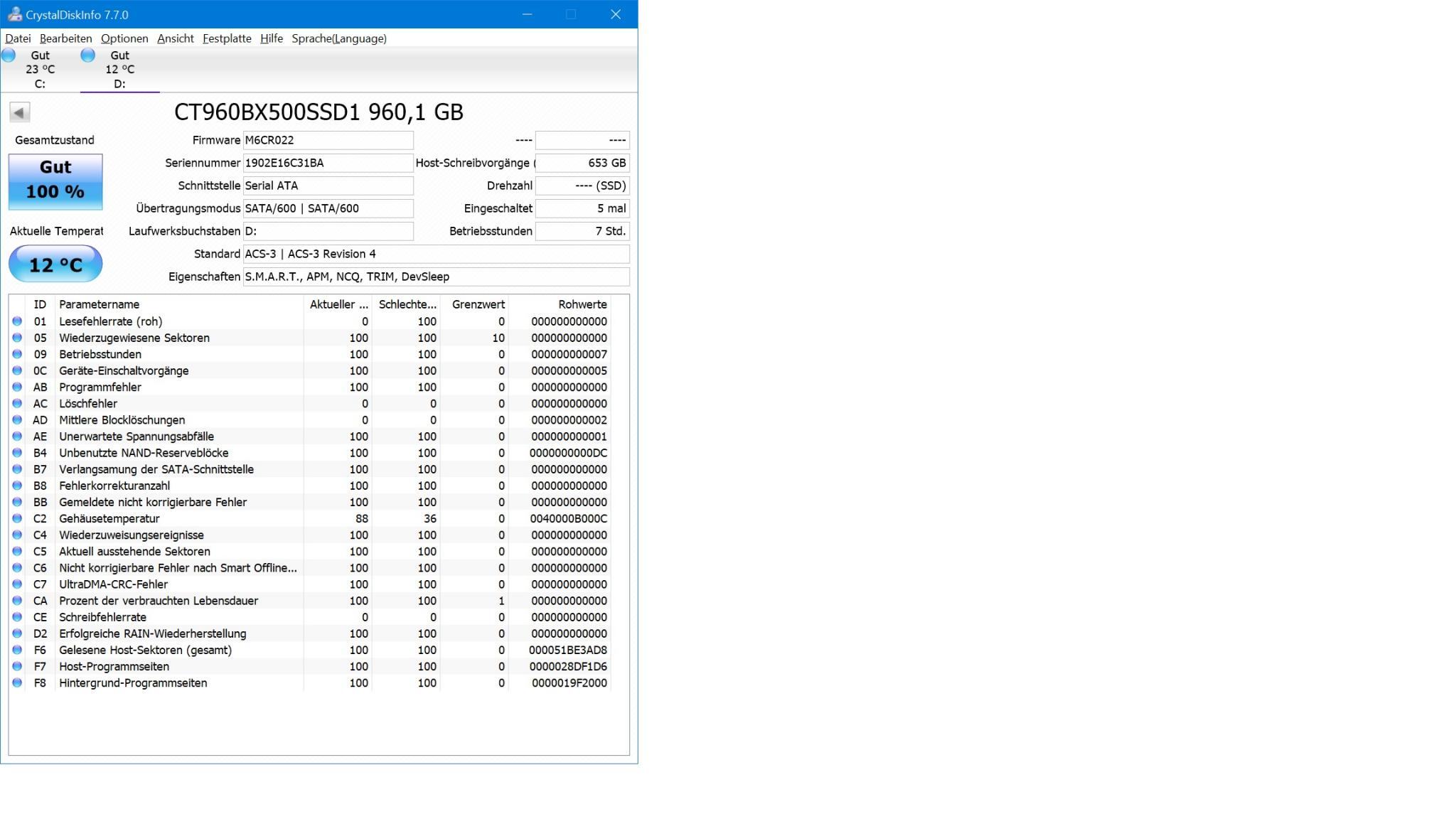

Poste doch bitte mal den Screenshot von CrystalDiskInfo für die SSD, ziehe aber bitte das Fenster soweit auf, dass alle Attribute und auch die Rohwerte vollständig sichtbar sind, also keine Scrollbalken mehr erscheinen. Bitte mache den Screenshot aus Windows und nicht mit einer Kamera vom Bildschirm und nur den Screen von CrystalDiskInfo, mit Alt+Druck erzeugt Windows einen Screenshot des aktiven Fensters in der Zwischenablage oder probiere mal die Tastenkombination: 'Windows Taste + Shift + S'.

Here you go...
Sieht unter AJA normal aus. Nach dem SLC-Cache bricht die Schreibrate auf ca. 85 MB/s ein.
Das ist aber der Durchschnittswert. Die effektive Datenrate beträgt wie gesagt ca. 7MB/s. Was sagt denn die rote Kurve aus? Ist das nicht die momentane Datenrate?

Nein, natürlich nicht und grundsätzlich werde ich da auch kein Problem damit haben. Ich befürchte nur einen Defekt, da ich mir zwar einen Einbruch auf 100MB/s erklären kann, nicht aber auf 7.
Einen Defekt sollte in den S.M.A.R.T. Werte zu sehen sein, die sehen aber gut aus und mit dem SATA Datenkabel ist auch alles in Ordnung. Vergiss nicht, dass beim Schreiben realer Dateien ja auch die Metadaten des Filesystems geschrieben werden müssen und die stehen an ganz anderen Adressen, da rächt es sich dann, dass es eine DRAM less SSD ist, da der Controller dann immer erst wieder auf das NAND zugreifen muss um zu sehen auf welche NAND Adressen die LBAs gemappt sind wo die Metadaten stehen. Er kann eben nur einen ganz kleinen Teil der Mappingtabelle in seinem internen SRAM halten und der Rest steht nur im NANDs, statt wie bei ordentlichen SSDs im DRAM Cache, denn dafür die Mappingtabelle und die Informationen wo freie NAND Pages sind zu halten, ist der DRAM Cache bei einer SSD ja da. Diese einzusparen ist am falschen Ende gespart!
