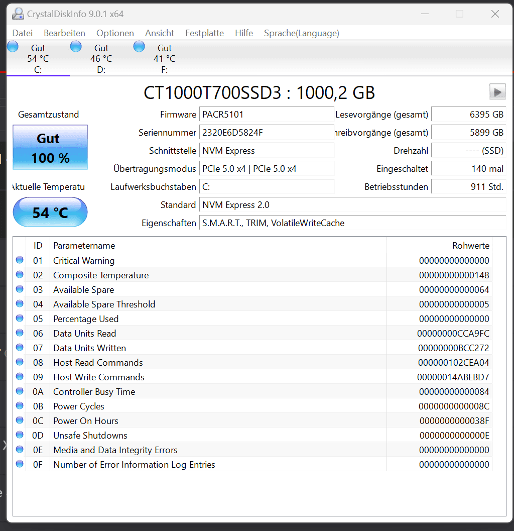

Habe die SSD als System Laufwerk seit einiger Zeit am laufen, sie wird im Idle ca. 55 Grad warm unter Last dann auch mehr.
Welcher optimale SSD Kühler kann man hier empfehlen?

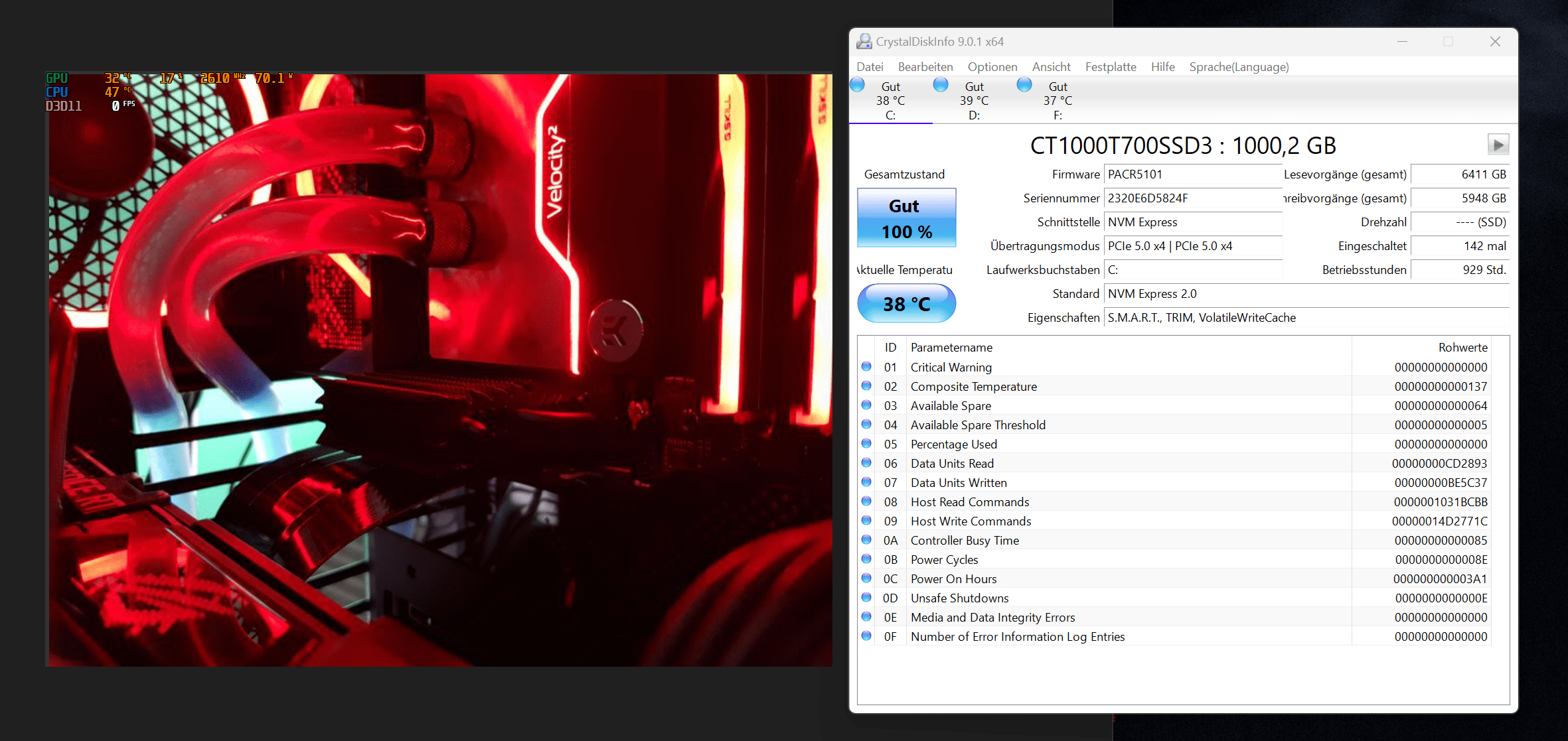

Auch wenn hier nicht all zu viel zu sehen ist, kann ich sagen, dass der HR 09 Pro Black sehr gut gepasst hat und scheinbar auch gut kühlt, das sind mal gut 15 Grad im Idle weniger :)

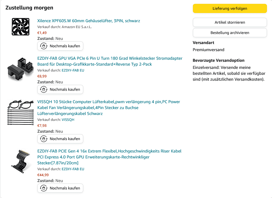

Vieleicht werde ich die HR-09 doch mal aktiv bekühlen, passende Lüfter wollte ich dann mit ordern.

Mal aus neugier wie warm wird sie den bei games bzw bei last mit dem kühler und wie groß ist der unterschied zu dem original MB kühler?
Bei Last oder in gaming wird sie ca. noch 43 Grad warm, das ging mit original MB Kühler zuletzt bis auf ca,. 62 Grad hoch, da war aber auch die GPU noch darunter verbaut.
10 Grad Differenz erreicht man damit in jedem Falle.
Ich werde die HR-09 Pro aktiv belüften, mal schauen ob da noch was geht und wie die Temperaturen dann sind.
Klamotten kommen morgen, dann kann auch die Graka (vertikal) wieder rein.

So, den HR-09 Pro auf der Lexar NM790 mal aktiv belüftet:
Temperatur im Idle bei unerhörbaren 1250Rpm -> 27° (y)
