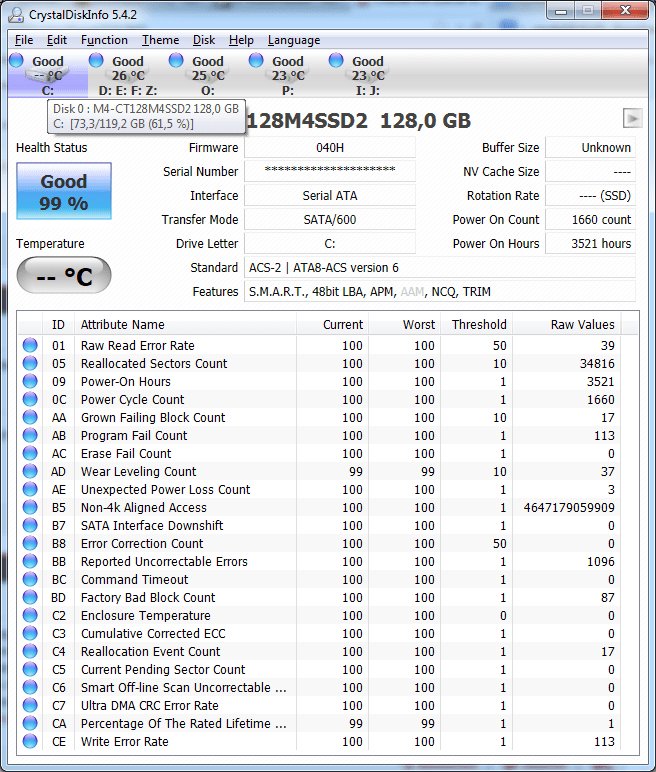

seit knapp 2 Wochen macht mir meine System-SSD Sorgen. Lange Story (kurze Zusammenfassung: siehe Screenshot): Ich glaube, das fing an mit einem komischen Phänomen. Ich wollte den Windows 7 Rechner in den Energiesparmodus versetzen, worauf er dann auch normal ausging. Sekunden später sprang die Kiste aber wieder an. Ich dachte erst, dass irgendwo was auf der Tastatur oder der Maus liegt und Tasten drückt, aber nö. Habe den Rechner dann ganz runtergefahren. Abends dann wollte ich wieder hochfahren, aber da hat er die Platte nicht mehr gefunden. Habe daraufhin mal den Netzstecker gezogen und ein paar Minuten gewartet. Danach bootete die Kiste wieder, lief aber instabil und fror hin und wieder ein oder schmiss einen BSOD. Habe daraufhin einen chkdsk mit Sektorprüfung gemacht, wobei einige defekte Sektoren neu zugewiesen wurden. Das war letztes Wochenende. Dann war eine Woche Ruhe. Dieses Wochenende jetzt wieder genau das Gleiche. Langsam schwindet das Vertrauen.
Die SMART-Werte kommen mir verdächtig vor. Was sagt ihr dazu? S. Anhang.

Wenn der plötzlich ausgeht, etwa wegen eines BSOD, dass ist das Filesystem schon mal inkonsistent und chkdsk findet solche Fehler dann. Auch sind 17 Widerzuweisungsereignisse aufgetreten, so also Defekte Pages erkannt und durch Reserven ersetzt wurden, dass ist aber nicht kritisch und passiert schon mal.
Wichtig ist die Frage: Wurde ein Minidump von dem Bluescreen erstellt? Prüfe das mal mit Blue Screen View und wenn einer da ist, was die Ursache war. Ist einer erstellt worden, dann ist eigentlich nie die Systemplatte selbst schuld, denn wäre sie dafür verantwortlich, so hätte der Minidump ja nicht auf ihr geschrieben werden können! Mache ggf. auch mal einen RAM Test mit memtest86. Dabei musst Du die iso von USB oder CD booten, mindestens einen PASS, besser 3 bis 6 oder über Nacht durchlaufen lassen und es darf kein Fehler auftreten.

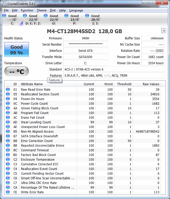

Habe den Screenshot mal aktualisiert.

Bugcheck F4 (CRITICAL_OBJECT_TERMINATION) & SSD = SSD defekt, wenn Garantie vorhanden Umtausch.

Inzersdorfer, solche Schnellschüsse helfen niemandem! Das kann der Grund sein, aber wenn eine Systemdatei wie das pagefile oder eine dll auf einer anderen Platte liegt, dann kann es auch an der anderen Platte gelegen haben. Automatisch die SSD als Ursache bei einem 0xF4 auszumachen, ist daher vorschnell. Gerade wenn da ein MiniDump auf der SSD ist, dann spricht sogar viel dafür, dass die SSD nicht die Ursache war.
yahooooo, auf dem Screenshit sind die Werte die gleichen wie auf dem ersten, auch der Betriebsstundenzähler. Ist der wirklich neuer?
OK; ich dachte, das wäre ziemlich egal, weil sich nur die Einschaltungen/Betriebsstunden und B5 geändert haben...
B5 ist nur eine Auskunft über die Art der Zugriffe, das sagt nichts über die Gesundheit der SSD sondern was über deren Nutzung aus. Der ist auch nur in der Hex-Darstellung sinnvoll zu interpretieren.
Wichtig ist, das der Rohwert von 05 nicht steigt, denn sonst würde es bedeuten, dass der Controller weiterhin fehlerhafte NAND Block findet. 34816 sieht erstmal nach sehr viel aus, aber der Wert bezieht sich auf Sektoren (also 512Byte) und ein SSD Controller schickt immer gleiche einen ganzen Block in Rente, wenn da ein Fehler auftritt und der ist eben 1GB groß und enthält somit gleich 2048 Sektoren. Das hat er 17 mal gemacht (C4), was auf den ersten Blick auch nach viel klingt, aber sich relativiert wenn man sich ansieht, dass schon ab Werk 87 Blocke als defekt erkannt und gar nicht erst benutzt wurden (BD). Klingt zwar unschön, ist aber absolut normal und 87 ist sogar wenig, so mit einem pro GB kann man rechnen. Die m4 ist eine der wenigen SSD die diesen Wert ausgibt, aber zumindest im Cosumer Segment wirst Du keine SSD finden, bei der es keine solchen "Factory Bad Blocks" gibt.
Wenn also der Wert von C4 bzw. 05 massiv ansteigt, dann solltest Du Dir Gedanken um ein RMA machen, aber als Ursache Deiner Blusescreens würde ich die jetzt nicht sehen, vor allem wenn dabei ein MiniDump (oder Kerneldump) geschrieben wurde. Schau mal nach, ob Du Systemdateien auch auf der anderen Platten hast und verlagere diese wenn möglich zurück. Prüfe auch den Rohwert von C7 bei den anderen Platten, denn das würde auf eine Problem mit dem SATA Kabel hindeuten und sowas kann unangenehme Nebenwirkungen haben, z.B. wenn dann gerade ein Zugriff auf eine andere Platte stattfindet aber der Controller beschäftigt ist die Kommunikation mit der Platte zu stabilisieren um endlich seine Daten übertragen zu bekommen.

Ich habe gerade noch einmal nachgesehen. Im Vergleich zum Vortag sind B5 (logischerweise) und aber auch BB gestiegen. Letzterer Wert um 10.
Wenn BB steigt, dann ist das nicht so gut.
Nachdem meine sonntägliche Sicherung nicht durchlaufen wollte habe ich noch einmal nachgesehen und festgestellt, dass der BB Wert in den letzten 2 Tagen um 700(!) gestiegen ist. Hört sich nicht so gut an. Kann das eigentlich mit dem Energiesparmodus von Windows zusammenhängen? Hört sich absurd an, würde aber für die Nutzung in den letzten Tagen Sinn ergeben.
Könnte sein, denn das Energiesparen ist ebenso wie das Ausschalten (plötzlicher Stromverlust) die Achillesferse der SSDs. Die Controller reorganisieren ja die Daten intern während sie Idle sind und das führt zu Schreib- und Löschvorgängen (und leider manchmal zu Momenten, in denen die Verwaltungsdaten kurz inkonsistent sind, was dann wohl den 8MB Bug bei Intel bzw. den Panik Lock bei Sandforce auslöst, wenn dann gerade die Stromzufuhr unterbrochen wurde). Fällt dabei der Strom aus (etwa weil der Rechner in den Ruhezustand geht und der SSD den Saft abdreht), so führt das zu inkonsistenten Zuständen im NAND und kann die Daten der Page oder des ganzen Blocks sowieso die Lebensdauer der NANDs schädigen.
Solche Schreib- und Löschvorgänge sind nicht so einfach wie Lieschen Müller sich das vielleicht vorstellt, da reicht es eben nicht hier mal eben kurz eine Spannung anzulegen und gut ist. Das sind sehr komplexe interrative Vorgänge die genau eingehalten werden müssen um die Lebensdauer und Fehlerquote der NANDs in den Spezifikationen zu halten. Dabei werden Spannungslevel gemessen und angepasst, das ist alles andere als banal und wer es da eilig hat, der bezahlt den Preis in Form von Ausfällen und verminderter Haltbarkeit. Das Problem ist nun, dass dabei auch die Parameter für Lesen, Schreiben und Löschen ständig angepasst werden um die Alterung der NANDs zu kompensieren und wenn es beim Speichern der neuen Parameter zu Problemen kommt, dann hat man wirklich ein Problem.
Deine m4 hat nur 3 unerwartet Stromausfälle registriert, was bei über 1600 Einschaltungen sehr wenig ist, aber einmal richtig Pech zu haben, reicht im Zweifel ja schon aus. Ein S3 sollte aber eigentlich nicht zu den Problemen führen, denn dabei sagt der Rechner ja den Controllern, dass nun Schlafenszeit ist und der SATA Host Controller sagt das den Laufwerken, die dann selbst das Licht ausknipsen. Poste mal die aktuellen S.M.A.R.T. Werte zum direkten Vergleich.

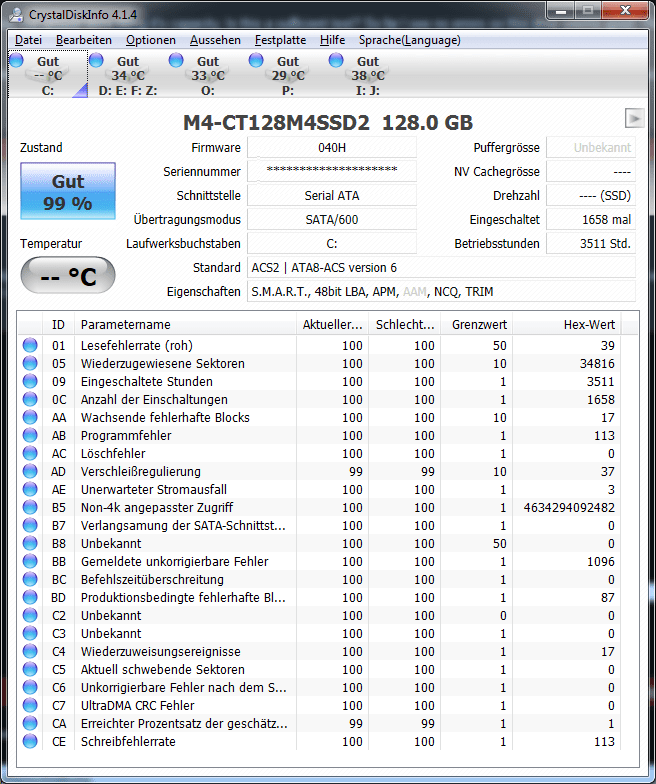

Bitteschön
Außer BB sind da keine Fehlerzähler angestiegen. Gab es denn Probleme mit dem Rechner in der Zeit? Im Crucial Forum gab es mal so einen Fall, da gab es Probleme und es lief auf RMA hinaus. Wende Dich also mal an den Support von Crucial.
Naja, aber BB ist immerhin über ein paar Tage sprunghaft um 700 gestiegen. Das sind mehr als 50%.
Ich hatte heute einen Supportchat mit Crucial und daraufhin gerade mal die Platte mit einem anderen Kabel an einen anderen Slot angeschlossen. Wenn die Fehler weiter ansteigen oder ich mein Backup aufgrund von Dateisystemfehlern nicht mehr durchführen kann, dann werde ich auf RMA bestehen. Im Grunde ist das Vertrauen in das Teil eh weg, auch wenn die Hardware vielleicht doch noch in Ordnung ist.
