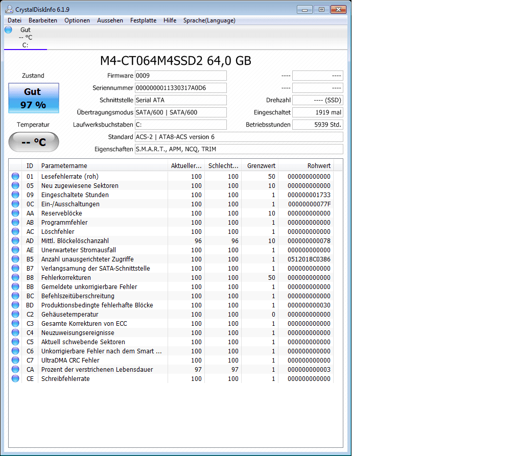

Poste bitte mal den Screen von CrystalDiskInfo, ziehe aber bitte das Fenster soweit auf, dass alle Attribute und auch die Hex-Werte bzw. Rohwerte vollständig sichtbar sind.

Hier ist der Screen!
FW 0009 — also FW updaten wie im Beitrag zuvor bereits beschrieben. Danach wird alles wieder einwandfrei funktionieren...

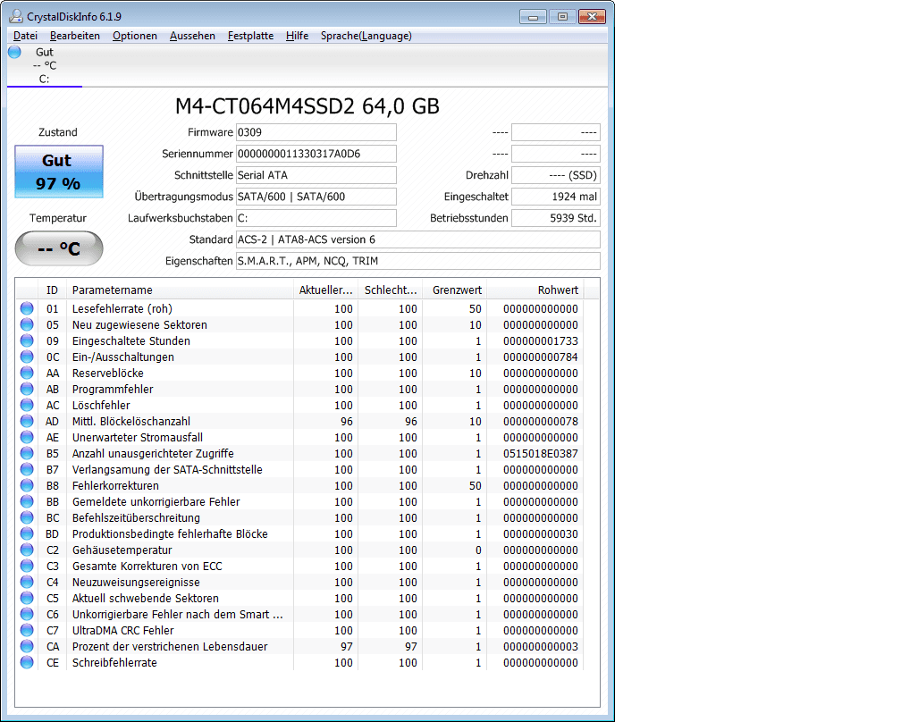

so habs geschafft. Vielen Dank fürs Helfen! Ich hoffe dass alles wieder funktioniert
Das sollte es jetzt, die 0309 ist die gleiche FW wie die vorher bei Deiner m4 installierte 0009, nur eben mit dem Bugfix. Hast Du die Probleme schon länger gehabt? Nach den Betriebsstunden und der Anzahl der Einschaltungen kann der Rechner nicht immer nur so kurz in Betrieb gewesen sein und das Bug hätte schon viel früher zuschlagen müssen.
