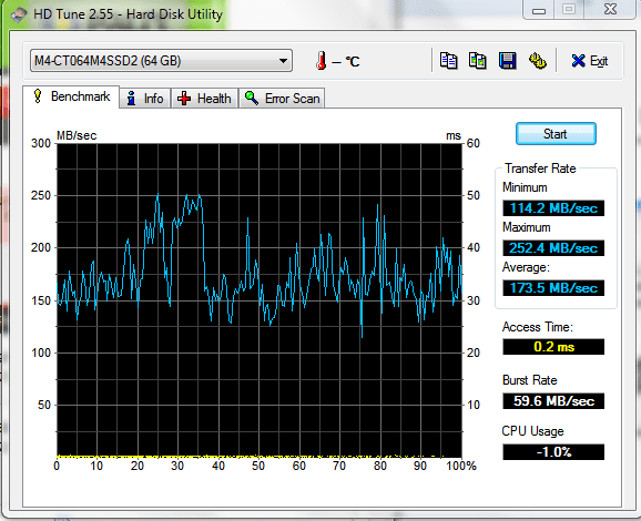

Hey,
nachdem mir meine Crucial M4 64GB in meinem Thinkpad x201 (i5 2. Gen.) recht lahm vorkam, habe ich mal HD tune drübergejagt und ein Ergebnis bekommen, das mich etwas überrascht hat: HD Tune.PNG.
Kommt mir das nur so vor, oder ist die Datenrate weit zu langsam und zu unregelmäßig (kein Programm im Hintergrung außer Opera).
Hoff Irh könnt mir ein Bisschen Klarheit verschaffen,
Gruß,
Nico

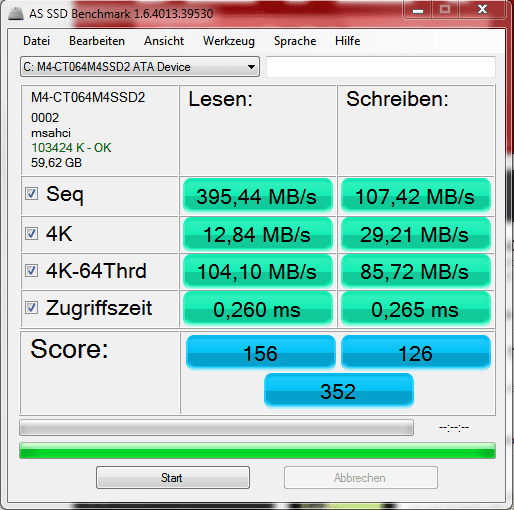

HD-Tune ist nicht dazu geeignet SSDs zu benchen und liefert keine brauchbaren Ergebnisse. Benutze den AS SSD Benchmark und mach auch ein Screenshot davon.
Wie Madnex schon sagte, falsches Programm. Dazu musst du noch bedenken, dass beim AS SSD Benchmark dein Sata II Interface die maximale Lese- und Schreibrate begrenzt.
Er kann schon auch mit HDTune benchen, dazu erstmal die Blocksize auf 1 MB stellen, liefert dann schonmal konstantere ergebnisse.
Allerdings sind die ergebnisse nicht sonderlich vielsagend.
AS SSD oder besser noch Anvil Storage Benchmark sind da geeigneter wobei man auch hier vorsichtig sein sollte mit den ergebnissen und deren realitäts nähe.

naja, 4k ist schon etwas grausig für ne M4 auch mit der FW 002

AHCI ist aktiviert, aber C!E und C-States finde ich nicht im Bios. Nicht unter Chipset, SATA oder sonstwo. Gibt es eine Möglichkeit das unter Windows zu testen?
ist auch sehr unwahrscheinlich dass ein Laptop solche Einstellungen im Bios bietet!
ach ich hirsch... laptop... ok dann sind die werte OK.
Die etwas niedrigen 4k ergebnisse sind den stromsparmechanissmen des Notebooks geschuldet, das passt also schon.
