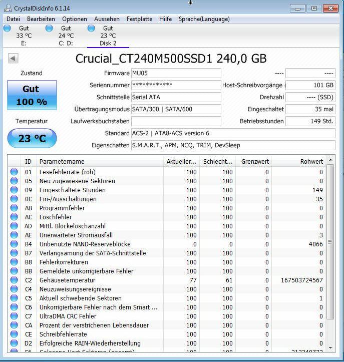

Weiterhin ist mir aufgefallen, das die 2.SSD (also die Sicherungs-SSD) einen aktuell schwebenden Sektor besitzt. Ausgelesen wurde dieses mit CrystalDiskInfo. Ich kann mir nicht vorstellen, das dieses irgendwie in Zusammenhang mit dem Problem steht, jedoch mache ich mir schon etwas Sorgen, das die SSD nach nur wenigen Wochen schon einen schwebenden Sektor aufweist. Ich dachte eigentlich, das es schwebende Sektoren bei SSD gar nicht mehr gibt.
Im Anhang füge ich beide Screenshots von CrystalDiskInfo bei, sowohl von der 1.SSD (welche sporadisch nicht erkannt wird), als auch von der 2.SSD mit dem schwebenden Sektor.

Leider sind die Screenshots nicht ganz komplett, da ich den Server über Remote bediene. Ich habe das Fenster von CrystalDiskInfo soweit wie möglich aufgerissen (unten fehlen 3 Zeilen).
1.SSD (welche manchmal nicht erkannt wird):
2.SSD (mit schwebendem Sektor):

Was ist denn mit dem schwebenden Sektor auf meiner 2.SSD? Kann man sowas getrost vernachlässigen?
Edit: Nachdem ich den AMD SATA Controller Treiber gegen den MS AHCI Controller Treiber getauscht habe, ist der aktuell schwebende Sektor der 2.SSD weg und der Zähler steht wieder auf "0".
Es gibt auch keine wiederzugewiesenen Sektoren oder sowas. Sehr merkwürdig!!
