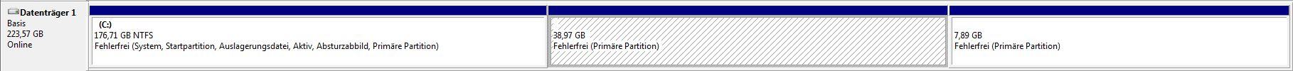

Habt recht, da sind noch zwei ungenutzte Partitionen, die scheinbar unformatiert sind, wenn ich das richtig sehe..? Kann ich die zu meiner Systempartition hinzufügen, wenn ich die bisher ungenutzten Volumes lösche?

Nein, habe einen Screenshot bei meinem letzten Post angehängt, da sieht man sie. 39 und 8 Gb Partitionen.
Den sieht man fast garnicht ;)
Die solltest du ohne Probleme löschen können.
Die Frage ist, wie das kam...
Ich würde versuchen den Partitionen laufwerksbuchstaben zu geben, dann werden sie im explorer angezeigt (in der datenträgerverwaltung rechtsklick drauf und einen buchstaben vergeben). wenn dann nichts drauf ist, kannst du sie beide in der datenträgerverwaltung löschen und die C:\ partition damit erweitern.

Ach, ich glaube, dass ich jetzt weiß wie das zustande gekommen ist. Ich hatte mal versucht Linux zu installieren. Allerdings kann ich die Systempartition nun nicht um den restlichen Speicher erweitern. Habe schon alles probiert, Partition komplett gelöscht, wieder erstellt, formatiert. In keinem Zustand konnte ich die Hauptpartition erweitern. Jemand noch einen Tipp?
die Partition müssen komplett gelöscht sein, so das das als unpartitioniert nicht zugewiesen angegeben wird dann sollte es eigentlich funktionieren.
Formatieren ist das Aufbringen eines Filesystem auf einer Partition, dies ändert nichts an der Größe der Partition. Lösche die beiden Partitionen und vergrößere dann C: dies sollte in den Datenträgerverwaltung machbar sein. Wenn Du das nächste mal einen Screenshot der Datenträgerverwaltung postest, dann bitte nicht so einen Ausschnitt wie in der Peep-Show, sondern den ganze, mit einer sinnvollen Aufteilung zwischen dem oberen und dem unteren Bereich und ziehe oben die Spalte Status weit genug auf damit man alles sehen kann, denn die ist wichtig.
