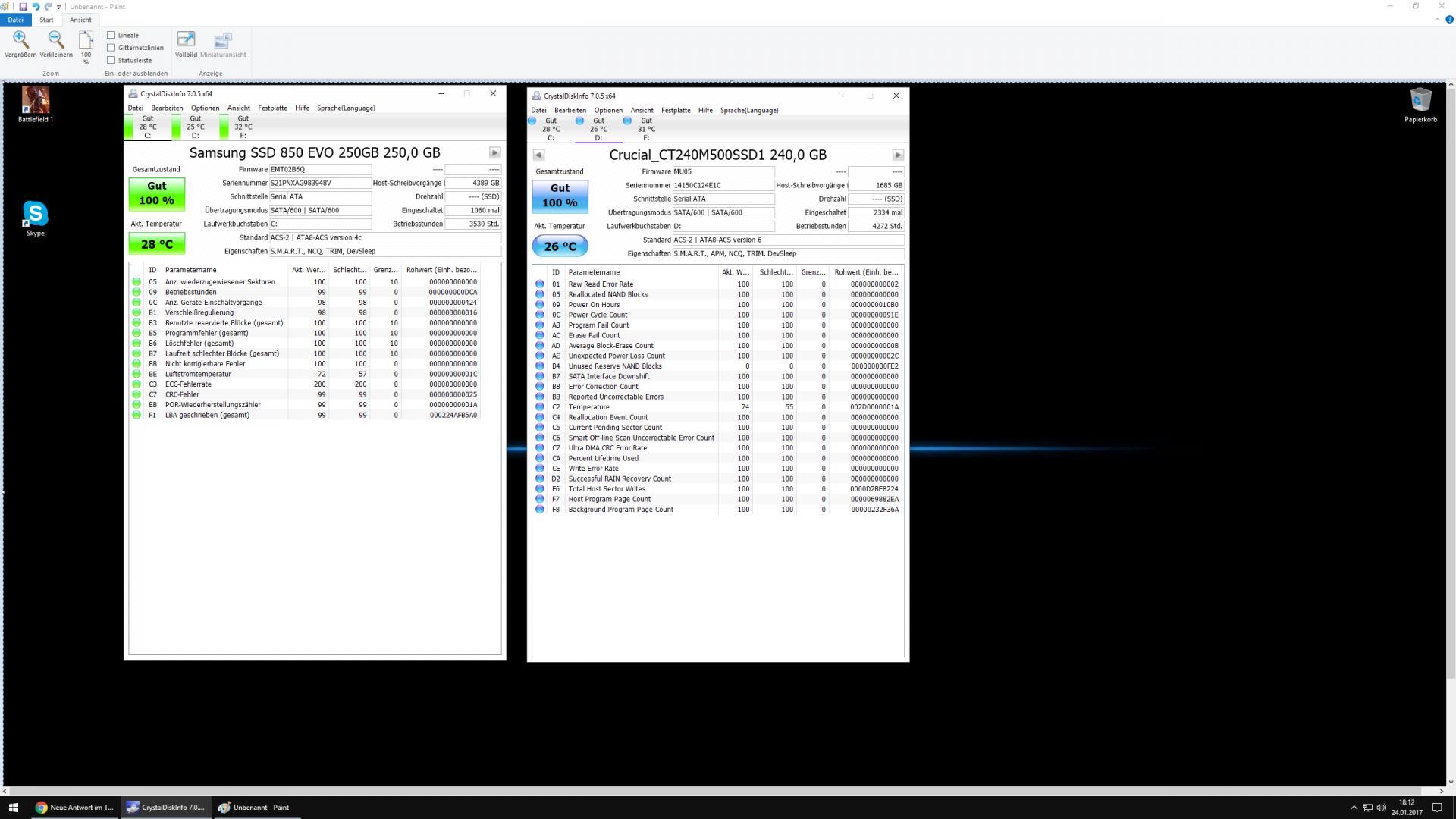

Poste doch bitte mal den Screenshot von CrystalDiskInfo für die SSD, ziehe aber bitte das Fenster soweit auf, dass alle Attribute und auch die Rohwerte vollständig sichtbar sind.

SFC hat nix gefunden, hier mal beide Platten.

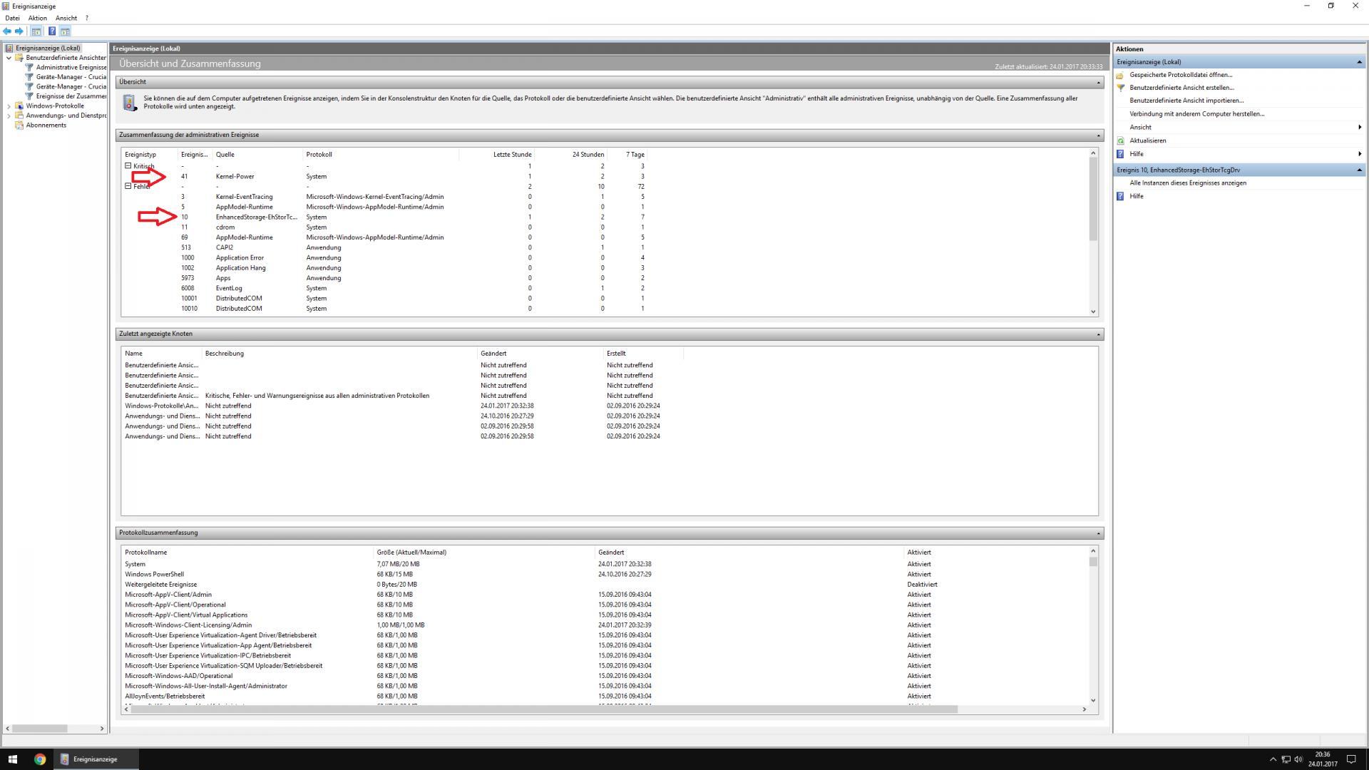

Edit: Eben ist es wieder passiert, BF1 beendet (Crucial Platte) 20min weg vom PC und es hängt wieder. Habe nochmal ein Bild von der Ereignisanzeige gemacht. Interessant ist das nach dem Reset eine Meldung kam das Windows nicht richtig geladen werden konnte und eine Wiederherstellung empfohlen wird. Kann es sein das die Systemplatte ( Samsung) spinnt?
Bei der Samsung gibt es ein Problem mit dem SATA Datenkabel. Prüfe mal ob beide Stecker fest sitzen und wenn ja, dann tausche das Kabel. Oder nutzt Du die in einem Wechselrahmen? Dann könnte der auch die Ursache sein. Beobachte danach den Rohwert vom Attribut C7, der sollte sich nicht ändern, sonst besteht das Problem weiterhin.
Ok da das Problem jetzt erneut kam steht der wert jetzt auf 26, ich werde mal das Kabel wechseln und beobachten was Passiert, Danke dir schonmal.
Schau Dir den Wert an nachdem Du das Kabel getauscht hast, denn der kann bis dahin ja noch gestiegen sein. Nach dem Kabeltausch sollte er dann stabil bleiben, wenn das Kabel ordentlich sitzt und für 6Gb/s Verbindungen taugt, was selbst bei den meisten alten Kabeln der Fall ist, aber garantiert ist es eben nicht. Die letzte Spezifikation für SATA Kabel war in der Rev. 2.6 der Norm. Kabel nach der Spezifikation mit bis zu einem Meter Länge und ohne Unterbrechungen sollten für SATA 6Gb/s verwendet werden.
