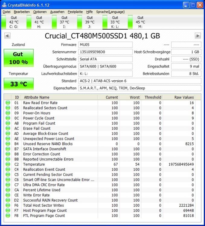

Nach dem Partitionieren mit korrektem Allignment habe ich dann in ChrystalDiskInfo bei den SMART-Werten überraschend
festgestellt, daß ich
- 4 Reallocation Event Counts,
- 4 bei Reallocated Sectors Count und
- 16 bei Raw Read Error Rate
stehen habe.

Poste bitte mal den Screen von CrystalDiskInfo, ziehe aber bitte das Fenster soweit auf, dass alle Attribute und auch die Hex-Werte bzw. Rohwerte vollständig sichtbar sind. Nimm die aktuelle Version und die Portable braucht man nicht zu installieren, einfach alles entpacken und starten. Das Reallocated Sectors vermerkt sind, ist bei den m500 übrigens normal.
Ich hatte sowieso schon darüber nachgedacht das Bild einzufügen, aber weil ich früher mal Brasl mit dem Einfügen von Bildern hatte...
Das geht ja mittlerweile sehr leicht - Super!

Das dürfte kein Reklamationsgrund sein, zumal die m500 schon ab Werk einige verzeichnet hat. Das dürfte die im Werk als defekt erkannten sein, die Crucial bei früheren SSD noch mit einem eigenen Attribut ausgewiesen hat.
Für den Firmware Flash hatte ich die SSD übrigens nur über ein älteres S-ATA-Kabel meiner alten HDD laufen, vielleicht hat das die READ
ERRORs bewirkt und der Controller hat darauf mit Reallocation... reagiert... quasi nach 4 Read Errors einmal Reallocation?
Nei, wenn es da ein Kabelproblem gegeben hätte, wäre sehr wahrscheinlich bei C7 dr Rohwert nicht mehr 0.

schau Dir mal an, wie viele Reserveblöcke noch da sind: 8215! 4 wurden da verbraucht, also nicht der Rede wert.

Varieren diese Reserveblöcke bei jeder SSD ab Werk?
Ja, bei jedem Modl, jeder Kapazität und sogar bei zwei gleichen m500 480GB sind die unterschiedlich, je nachdem wie viele Blöcke schon im Werk als defekt erkannt wurde, denn 100%ig fehlerfrei NANDs sind selten und extrem teuer. Die braucht man aber nicht, dafür ist ja die Reserve da.

1. Woher kann denn die "Raw Read Error Rate" von 16 bei einer neuen SSD stammen?
Keine Ahnung, aber vermutlich von Probleme mit NAND, weshalb dann vielleicht auch schon bei Die weitere Wiederzuweisungen vorhanden sind. Aufschluss würde hier ein Screenshot der S.M.A.R.T. Werte gleich nach dem Kauf, also beim ersten Einschalten geben um die Angaben vergleichen zu können. So mache ich es immer und speichere den dann auch ab.
2. Warum werden Reallocated Sector Counts und Reallocated Event Counts separiert - die treten doch logischerweise zusammen auf?
05 zählt bei der FW MU03 wirklick Sektoren, was aber bei 1 oder 2 MB pro Block und nur 512 Byte pro Sektor sofort sehr hoch Zahlen ergibt und daher wird ab der FW MU05 die Anzahl der Blöcke ausgegeben, da ein Block die kleinste Einheit ist, die man ausrangiert, wenn es damit Probleme gibt. Da meist nur ein Block ausrangiert wird, dürfte die Zähler ab der MU05 inn der Tat parallel laufen.

Also sollte ich mir eher Sorgen über die "Raw Read Error Rate", statt über die "Reallocated Sector..." machen?
Ich ärgere mich schon, daß ich nicht zu Beginn einen Screenshot gemacht habe - mache ich normalerweise, aber ich hatte es sehr eilig und war auch etwas naiv zu glauben,
bei SSDs sei das kein so wichtiges Thema mehr, daher habe ich die Werte erst nach dem Firmware-Update kontrolliert, da war die Platte aber wohl schon 1-2Std. in Betrieb...
Dennoch sollten bei einer neuen SSD keine relevanten Fehler vorliegen - ich habe bisher ja nichtmal ein Byte aufgespielt!
Mir fällt gerade auf, daß ich zwar von MU03 werkseitig auf MU05 geupdated habe, aber beim Update-Ende etwas anderes stand, als in der Anleitung von Crucial.

Denn was bisher noch nicht geklärt ist - ich habe zusätzlich eine immer weiter ansteigende Raw Read Error Rate...

Die Raw Read Error Rate gibt an: "sum of correctable and uncorrectable ECC error events over the life of the drive". Bitfehler sind bei SSDs und auch HDDs normal, weshalb die alle ja auch eine ECC haben. Solange der Rohwert von BB (Reported uncorrectable errors) 0 ist, ist das alles kein Problem. BB besagt: "This value is the total number of UECC errors reported by the sequencer. This reflects the number of hard data errors, which cannot be recovered by the drive's error correction code."
Deine SSD hat vielleicht einfach einen Block der nicht so ganz in Ordnung ist, den Werkstest aber gerade noch so bestanden hat und irgendwann dann mal ausrangiert wird und dann dürfte die Raw Read Error Rate auch nicht mehr steigen.
