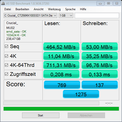

Nachdem neue Treiber nichts brachten habe ich mal AS SSD laufen lassen um die SSD zu testen.
Dabei kamen relativ komische Werte zusammen. Ist die SSD am Ende?

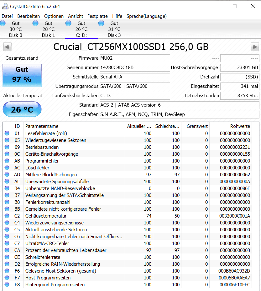

screens:
zunächst mal würde ich den AMD SATA Treiber runter werfen und den MSAHCI bzw den Standard SATA AHCI Treiber nutzen, wahrscheinlich sind dann auch deine werte wieder im normal Bereich und wirdwohl dann auch von Crucial tool erkannt.
Die Smart werte sind komplett unauffällig soweit ich das sehe.
Die S.M.A.R.T. Werte sind in Ordnung und auch die Temperatur liegt im grünen Bereich, gethrottelt sollte sie nicht haben. Ist die SSD verschlüsselt oder die NTFS Datenkompression aktiviert? Dann sollte man sich nicht wundern, sonst würde ich an empfehlen den Microsofttreiber zu nehmen, bei dem von AMD gab es Versionen mit Performanceproblemen und auch mal im Abgesicherten Modus von Windows zu benchen, zuweilen bremst SW die dann nicht aktiv ist. Die Virenfinder mit dem großen G sind dafür bekannt und Virenfinder lassen sich meist nicht wirklich deaktivieren, die tun nur so und bremsen dann trotzdem.

Habe auf den StoreAHCI gewechselt, Werte haben sich teilweise verändert, bleiben aber komisch. Jetzt funktioniert auch das Crucial Tool wieder.

Ich hatte immer angenommen das Win 7 und folgende Betriebssysteme das automatisch machen, hab TRIM jetzt über das Crucial Tool angestossen.
Die Werte sind jetzt zwar noch nicht perfekt, gerade im 4K Bereich passt etwas noch garnicht. Ansonsten ist es aber schon ein gutes Stück besser geworden.
Mal von OS neu aufsetzen fällt mir aber gerade nichts mehr ein. Eventuell doch eine gewisse Abnutzung durch die vielen Schreibzyklen?

Die 4k Werte hängen vor allem vom System und dessen Energiespareinstellungen aus und bei AMD machen die Energiespareinstellungen viel aus und gehen auch auf die seq. Transferraten. Schau mal hier bei CB, wie die Werte sich ändern, wenn man den CPU-Takt fest einstellt und natürlich auch alle anderen Energiespareinstellungen in Windows und im BIOS (Cool'n'Quiet, C1E, etc.) deaktiviert. Ob das praxistaugliche Einstellungen sind, steht auf einem anderen Blatt, aber wenn Du 4k Benchmarkwerte wie bei aktuellen Intel Systemen haben willst, dann ist das der Weg. Ein paar Infos zu CPU und dem Boards / Chipsatz wären schon hilfreich.

naja ich nehme mal an, dass die SSD einfach von der CPU oder das System von zu wenig RAM gebremst wird. Ich weiß nicht, ob der schuldige da wirklich die SSD ist. Ich würde einfach mal tippen, dass sie schon immer so langsam war, du das aber nicht gemerkt hast und dies jetzt für das Problem hälst.

Was was für einem Rechner testen sie dort? Vermutlich ein aktuellese Intel System welches auch noch extrem Leitgung getunt wurde, wo also alle Energiespareinstellungen inkl. der C-State deaktiviert sind. Das kannst Du nicht mit Deinem AMD Budget System für Energiesparer vergleichen.
Gerade die 4k Werte reagiere immer besondern stark auf die Verzögerungen bei Wechseln zwischen den Zuständen, denn dabei wird ja abwechselnd die SSD und die CPU belastet und ggf. auch wieder in den Energiesparzustand versetzt. Außerdem erzeugt AS-SSD ja auch noch die Zufallsdaten und das kann so eine CPU auch schon bei Tests wie 4k_64, wo neben der CPU Performance auch der RAM Durchsatz gefragt ist, dann schon an die Grenzen führen die die Werte beeinflussen. Deine letzten Werte passen zu dem System und pass auf, dass TRIM wirklich funktioniert, teste es also mit TrimCheck!

Muss zugeben das ich es wirklich nicht glauben konnte das es zwischen einem Athlon 5350 und aktuellen Intel System so enorme Leistungsunterschiede beim ansprechen der Laufwerke gibt.
In meinem aktuellen Intel System erreicht die SSD sehr ähnliche Werte wie im Test von mir verlinkten Test.
Stelle ich das AMD System von Energiesparen auf Höchstleistung verdoppeln sich immerhin die 4K Werte bei AS SSD.
Ich werde die Tage beim AMD System Windows noch neu aufsetzen ob sich dieses leistungstechnisch bemerkbar macht, aber anscheinend ist der Athlon doch einfach zu schwach.
Es ist ja nicht alleine die rohe CPU Performance entscheident, sondern auch so Dinge eben mit welcher Verzögerung die Energiesparzustände im System und Taktraten der CPU geändert werden können. Da gibt es eben auch Unterschiede und bei Intel war nur die mobile 50er Serie in der Hinsicht lahm, ab SandyBridge hat Intel das gewaltig verbessert, AMD hat auch da noch viel Verbesserungspotential.
