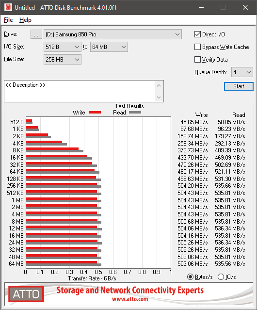

ich habe 2 von denen in 2 verschiedenen laptops verbaut und einmal auch extern angeschlossen.
egal wo, die hat völlig grundlos andauernd irgendwelche einbrüche beim lesen und schreiben, obwohl der cache null belastet ist und auch nach stunden ohne schreiblast. und 1TB ist auch noch min frei.
läuft unter win10 und win11, überall das gleiche. auch wenn man von der extern auf eine interne ssd kopiert, wird teilweise nur mit 30MB/s gelesen!
muss man wegen des qlc irgendwas im betriebssystem extra einstellen oder was ist da los??
nervt tierisch.. das kann ja wohl nicht sein, dass die einfach so schrottig ist.
Naja, sie hat halt keinen DRAM-Cache um die Mapping Table speichern zu können, sondern muss stattdessen auf 16MB HMB (Host Memory Buffer) zurückgreifen. Welcher halt nur einen sehr kleinen Ausschnitt von dieser speichern kann. Stehen die angeforderten Daten nicht in dieser, wird vom (langsameren) NAND gelesen. Noch dazu kommt, das auf der SSD QLC-Speicher verbaut ist. Wenn der Pseudo-SLC-Cache vollgelaufen ist und direkt in die Zellen geschrieben werden muss, geht's natürlich mit der Transferrate stark abwärts. An der falschen Stelle gespart, würde ich sagen. Also ja, es kann schon sein das die so schrottig ist.

mir sind die schwächen von qlc bewusst. aber die P3 hat bei mir auch LESEeinbrüche zu hauf/andauernd, OHNE dass der slc voll ist oder dass davor irgendwas auf die geschrieben wurde..
das wird so auch nirgendwo in tests erwähnt..
und wie oben im bench, schreibrate auf 20-30MB/s ??? das ist noch mieser als die ältesten hdds, das kann irgendwie nicht normal sein..

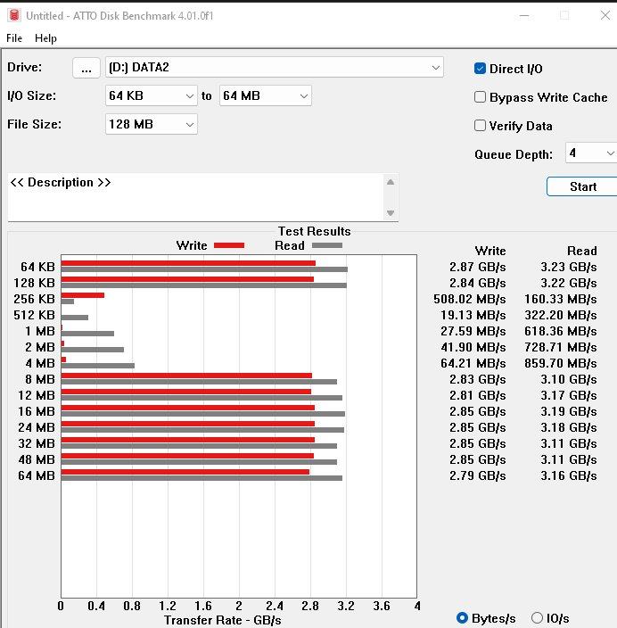

Also die Einbrüche sind in der Tat seltsam. Bei mir auf der Gigabyte 2 TB baut es sich auf und bricht nicht ein:
Vermute auch eine Kombination aus fehlendem DRAM, schwachem NAND/Controller. Kann dir leider nichts genaues sagen.
Was auch immer deine Screenshots mit dem eigentlichen Thema zu tun haben sollen... aber bei den Werten der SN850X stimmt irgendwas nicht.
Was soll da nicht stimmen? Die sind halt so niedrig, sobald die Dateien klein sind.
