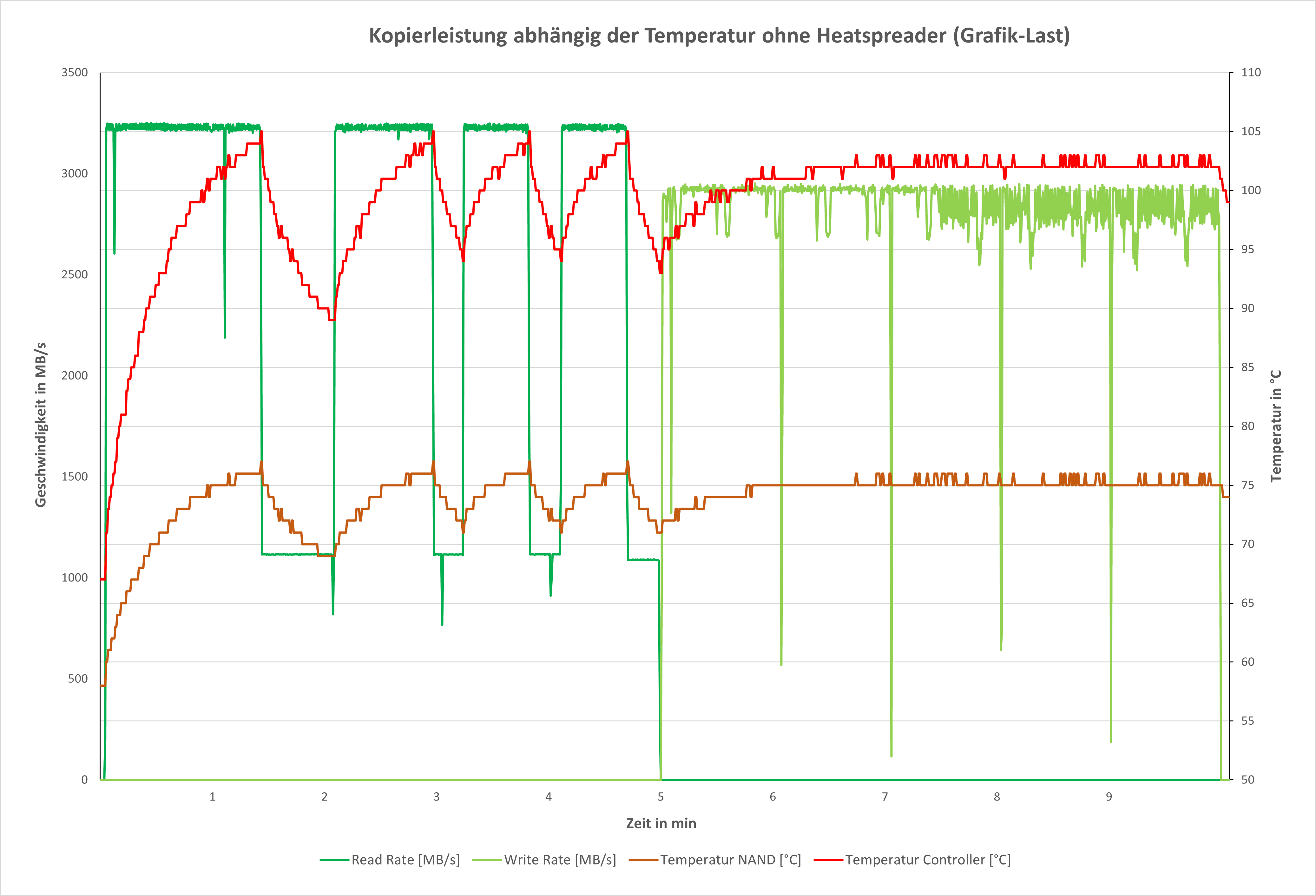

Für diesen Test habe ich die SSD mit CrystalDiskmark sequenziell 5 Runden zu jeweils 60 Sekunden ohne Pause gelesen und geschrieben, sodass die SSD gute 10 Minuten lang an ihrem Limit lief. Mit HWInfo64 habe ich währenddessen die Temperaturen des SSD Controllers und des NAND über die Zeit aufgezeichnet.
Dieses Prozedere habe ich dann einmal im Idle-Betrieb des PCs durchlaufen lassen, was bedeutet, dass auch die Lüfter der Grafikkarte aus waren. Zudem habe ich einen weiteren Durchlauf durchgeführt, bei dem ich zusätzlich noch eine Grafik- oder Spielelast mittels Furmark simuliert habe.
Dass die SSD ohne Heatspreader an ihr thermisches Limit gelangen würde war bereits abzusehen. Dabei bricht die sequenzielle Leserate von ca. 3200 MB/s auf etwa 1100 MB/s und die sequenzielle Schreibrate von ca. 2900 MB/s auf 900 MB/s ein, wenn der NAND eine Temperatur von 77 °C erreicht. Bei einer Temperatur von ca. 71 °C wird wieder die volle Leistung abgerufen.
Interessant hierbei ist, dass es zu einem Einbruch der Schreibrate nur im Idle-Setup (links) kam, bei der simulierten Grafiklast (rechts) jedoch nicht. Daraus lässt sich schließen, dass jeder Luftzug, auch wenn dieser sehr heiß ist, der SSD ohne Heatspreader zugutekommt.

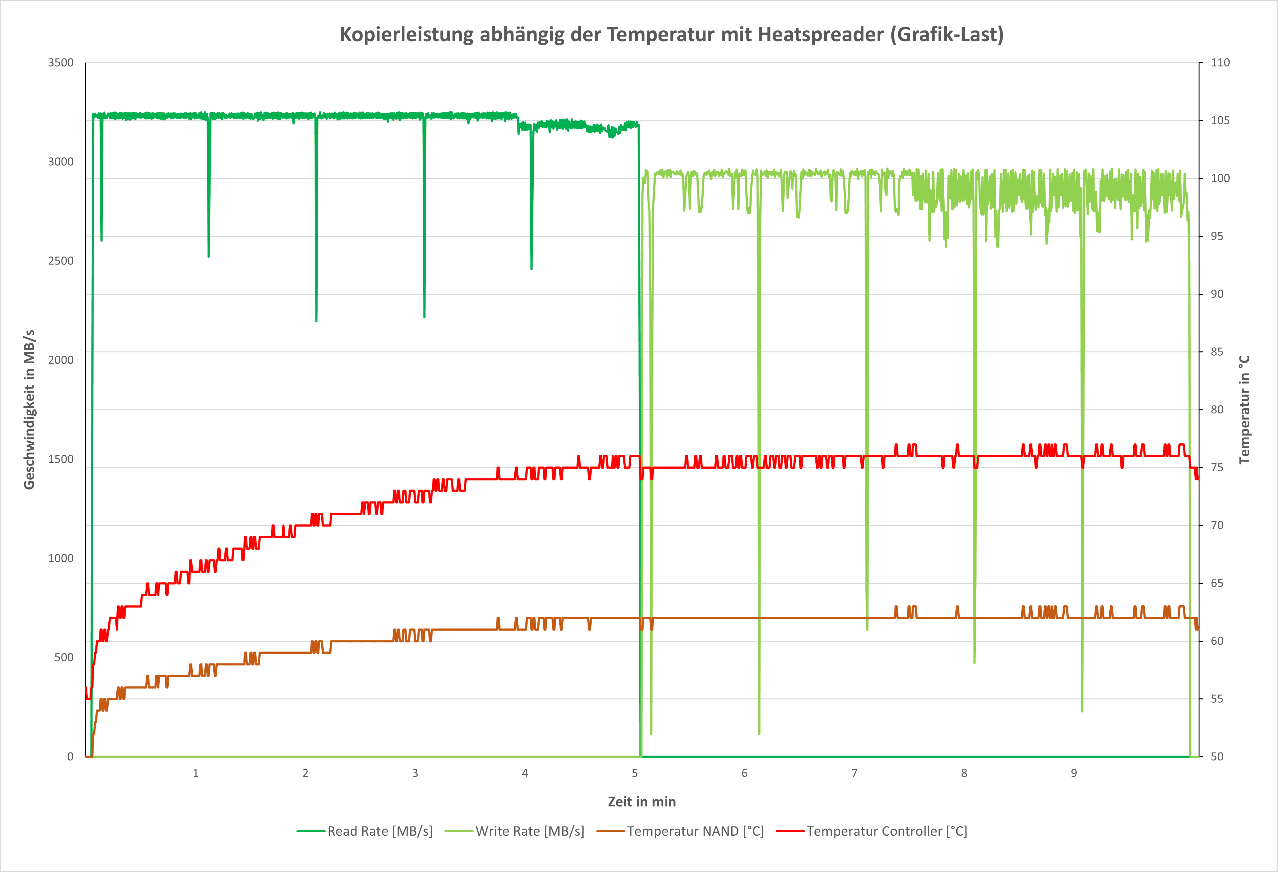

Nachdem ich von diesen doch sehr hohen Temperaturen etwas beeindruckt war, montierte ich auf die SSD kurzerhand einen Heatspreader, den ich mir für ca. 15 Euro hinzugekauft hatte. Dabei hatte ich Glück, dass die SSD gerade noch so unter die Grafikkarte gepasst hat.
Der Heatspreader bewirkte wahre Wunder. Sowohl im Durchlauf mit dem Idle-Setting (links), als auch mit der Grafiklast (rechts), blieb die Temperatur des NAND immer unter 65 °C und damit weit von der kritischen Drosseltemperatur entfernt.

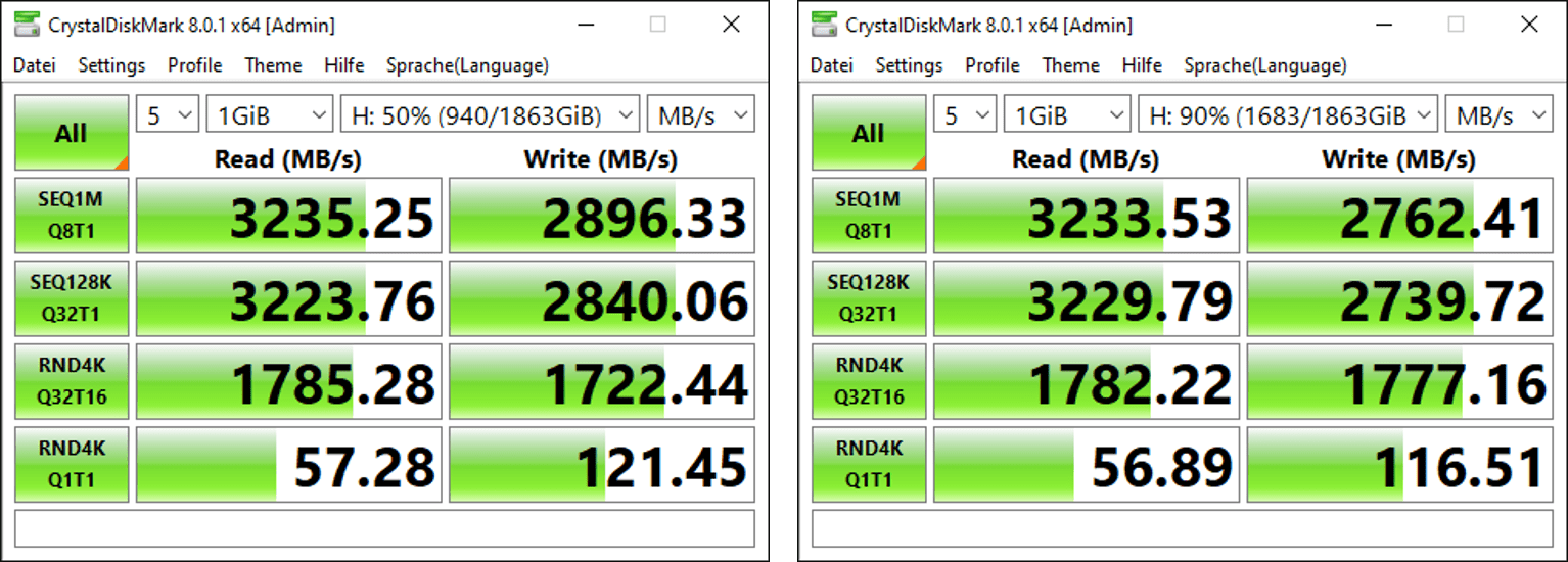

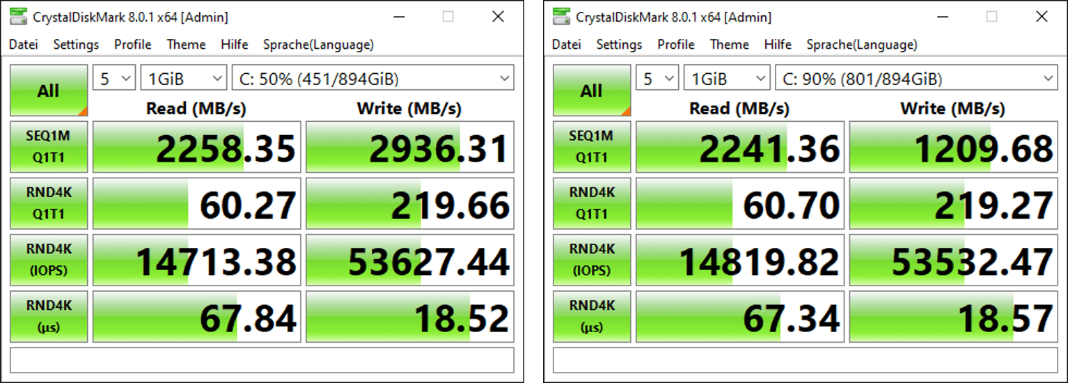

Bei der Corsair SSD kann im CrystalDiskMark lediglich ein Unterschied in der sequenziellen Schreibgeschwindigkeit festgestellt werden. Die fast volle SSD schrieb dabei nur noch ca. mit der halben Geschwindigkeit, als wenn diese nur zur Hälfte gefüllt ist. In den Abbildungen unten ist links der Vergleich mit dem Default-Setting und rechts der Vergleich mit Realworld-Settings dargestellt.

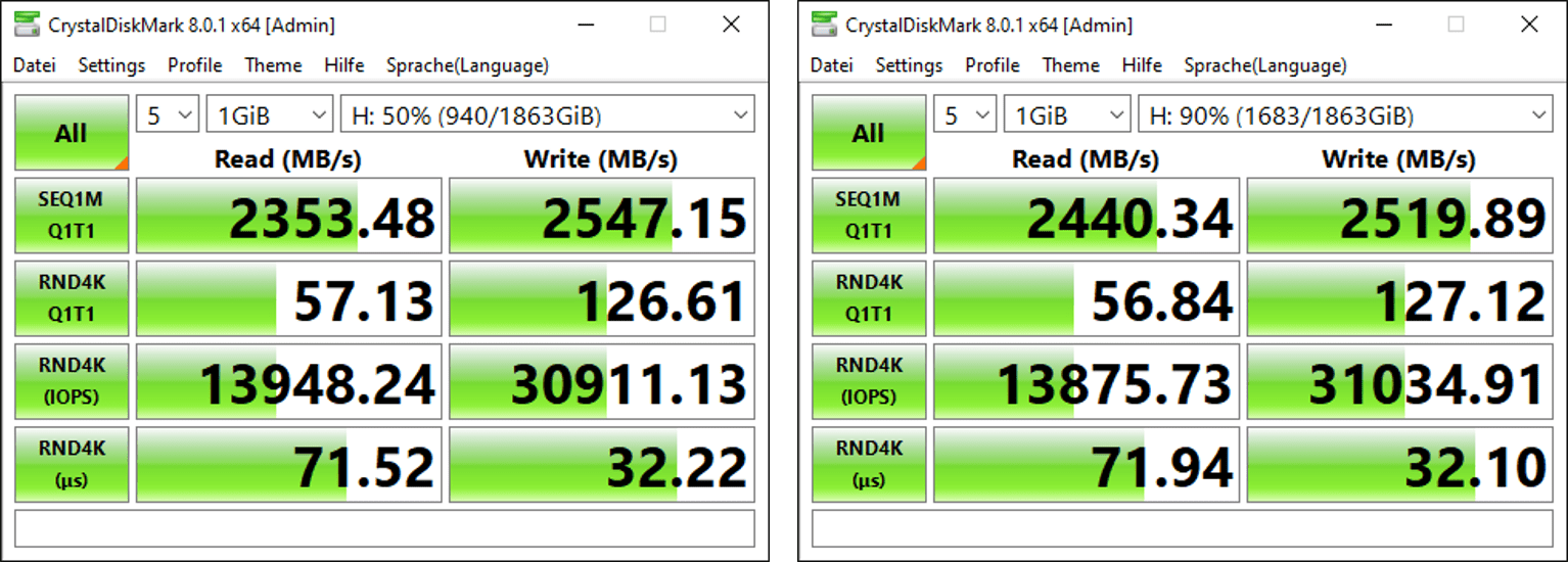

Bei der Crucial P5 konnte kein Unterschied zwischen 50% und 90% belegtem Speicherplatz durch CrystalDiskmark gemessen werden. Auch hier sind die Werte links mit dem Default-Setting und rechts mit dem Realworld-Setting abgebildet.
