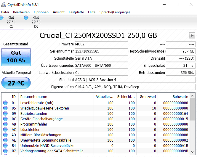

bei der m4 bin ich nicht sicher aber bei der MX100/200 ist das so, hier mal ein Screen von meine MX200 wo ich nur Spiele drauf habe, die habe ich letztes Jahr so im November eingebaut, da sind seit dem alleine für Fallout4 400 Stunden gelaufen :
angezeigt werden 37 Betriebsstunden,meine MX100 für das System ist ca. 1,5-Jahre im Rechner:
die hat auch 2,4TB bei 119 Betriebsstunden, das wäre ja noch schlechter als bei dir. :heul: :d

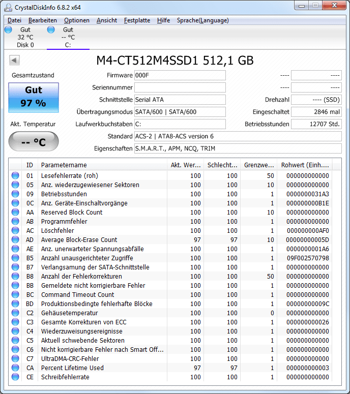

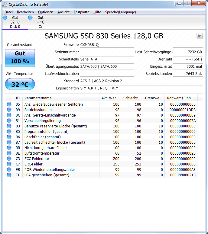

Nope - habe es zwar unter Linux angeschaut, aber wie erwartet, zeigt CrystalDiskInfo auch nicht mehr an ;):
LPM muss ich mir mal anschauen.
Andi 669, es ging um die Stundenzählung allgemein und besondern bei den Crucial SSDs mit Marvell Controller.
Zu Frage von oooverclocker: Nein es ist nicht genormt welche Attribute eine SSD ausgibt und auch nur für weniger Attribute gibt es sowas wie einen defacto-Standart an den sich zumindest die meisten Hersteller halten. So sind etwa die Attribute 01, 05, 09, 0C und C7 meistens vorhanden und haben die gleiche Bedeutung, aber schon bei den Rohwerte gibt es da gerne Unterschiede und wie man sieht hat eben die m4 keine Anzeige des vom Host geschriebene Datenvolumens. Sie hat es zwar schon, aber man kommt nicht ran und riskiert dabei die SSD zu schrotten, wenn man es versucht und dabei einen Fehler macht, also werde ich es nicht verraten, Nachfrage zwecklos!
Das hier ist mein Screen von meiner Crucial MX200 (250GB). ;)
