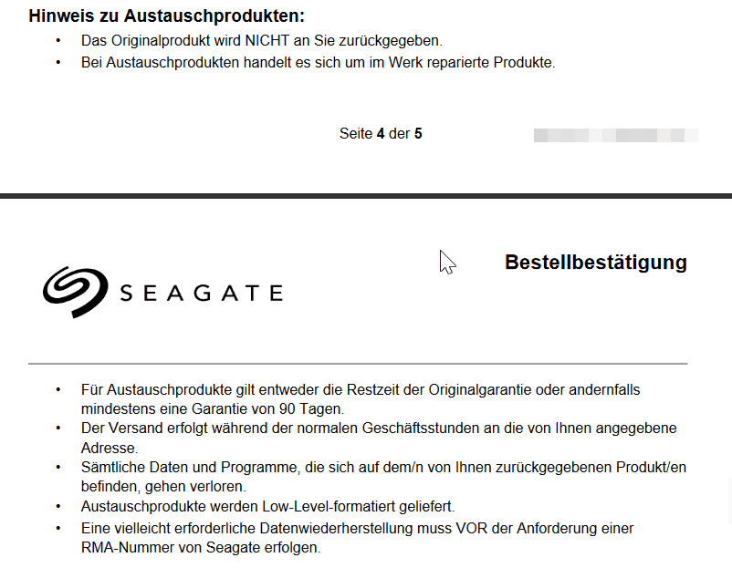

Bedenke aber das du als Austausch eine Recertified bekommst. Das heist einfach nur das du eine vom Werk Reparierte Festplatte bekommst. (y)

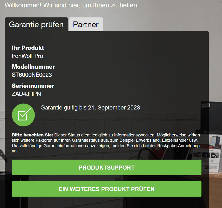

Ja ist 100% ein Austauschgrund.
Gehe erstmal auf die Seite:
Gib deine Seriennummer ein und auf Produktsupport. Dann gehst du auf jetzt Support anfordern und auf E-Mail senden. Dann musst du ein paar Daten angeben und kannst den Support schreiben das du bitte eine RMA für deine Festplatte haben magst. Am besten sendest du das Bild von CDI mit. Kann ein paar Tage/Wochen dauern eh dir der Support Antwortet. Wenn der Support eine RMA aufmacht, bekommst du eine Mail und da steht wie du vorgehen musst.

Reklamieren kann man die natürlich trotzdem, die werden dann überprüft und ggf. "recertified" - mit dann zurückgesetzten Smartwert(en)
