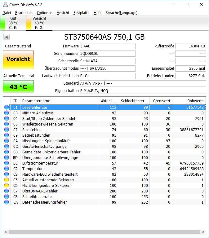

Könnt ihr euch mal den Screenshot anschauen?
Platte lieber abstecken bis Ersatz da ist oder kann man die noch nutzen?
Sieht so aus, als habe sie einen Sektor nicht lesen können, da dieser nicht aufgefunden wurde. Nicht schön, bei einer nicht mehr ganz neuen Platte aber durchaus im Rahmen des Möglichen. Laß am besten mal einen langen Selbsttest drüberlaufen (sollte CrystalDiskInfo den wider Erwarten nicht anstoßen können, smartctl -t long isses). Wenn es bei dem einen Sektor bleibt, ist es wahrscheinlich nicht kritisch, dann wäre nur noch nach der betroffenen Datei zu suchen.
Warum? Wegen einem Schwebende Sektor? Schwebende Sektoren sind Sektoren deren Daten nicht mehr zur ECC passen. Da die korrekten Daten nicht mehr feststellbar sind, gibt die Platte statt falscher Daten einen Lesefehler als Antwort wenn man versucht diese zu lesen. Das kann auch anderen Gründe als defekte Oberflächen haben, z.B. einen Stromausfall während eines Schreibvorgang der dazu führt, dass eben nicht die ganze Daten plus der neuen ECC geschrieben wurden oder wegen eines Stoßes oder Vibrationen ist der Kopf beim Schreiben aus der Spur gekommen und hat Daten auf der Nachbarspur überschrieben.
Die Controller merken sich die schwebenden Sektoren und prüfen die Daten nach dem erneuten Schreiben auf diese Sektoren, dann verschwinden diese einfach oder werden eben durch Reservesektoren ersetzt, was bisher noch nie passiert ist.

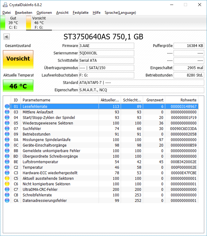

Bei den Attributen 01, 07 und C3 kann man nur bei der hexadezimalen Anzeige der Rohwerte erkennen, ob es wirklich Fehler gab, denn die Rohwerte zeigen dort in de beiden höchsten Byte (bei hexadezimaler Anzeigen die 4 Stellen links) die Anzahl der Fehler und in den anderen 4 Bytes (8 Stellen rechts) die Anzahl der Vorgänge, die dezimale Anzeige ist hier also unsinnig ich habe gerade auch kein Bock die Zahlen einzutippen und umzurechnen.
Platte hat seit dem CrystalDiskInfo "vorsicht" ausgeworfen hat ein komisches verhalten.
HDD hat permanent Zugriffe und parkt nicht mehr.
Hier mal ein Screen mit Hexwerten
Es gibt 8 Suchfehler. Für die Zugriffe auf die HDD kann diese nichts, die kommen ja von außen und Du solltest mal, z.B. mit dem Resourcen Monitor, nachsehen welches Programm da auf welche Dateien zugreift. Das eine HDD auf die dauernd zugegriffen wird auch nicht mehr parkt, sollte nicht überraschen.
