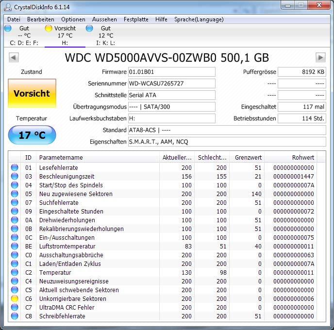

habe mir heute eine gebrauchte Western Digital WD5000AVVS AV-GP gekauft, welche als 2-te Backupplatte dienen sollte.
Der Verkäufer sagte, er hätte sie selber als Backupplatte benutzt und sie wäre wenig in Betrieb gewesen. Da ja wie bekannt "wenig" relativ ist, ließ ich die HDD mit dem Programm CrystalDiskInfo auswerten. Dabei kam folgendes Ergebins:
Habe danach im Internet mich informiert und verschiedene Scrrenshot gesehen wo auch der Wert der aktuell schwebenen Sektoren auf 200 stand und keine Warnung vorlag, allerdings hatte diese alle ein 0 bei Rohwert stehen und bei dieser hier steht 6.
Was haltet ihr von der HDD?
gruss.fritz
mach einmal 'nen Vollständigen Format (also kein Quickformat) und schau dir das ganze danach nochmal an.
Gibt 2 Möglichkeiten:
1. Die schwebenden Sektoren sind OK und "einfach so" entstanden
2. die schwebenden Sektoren sind tatsächlich defekt und tauchen als wiederzugewiesene Sektoren auf.
In jedem Fall sind 6 schwebende Sektoren für sich noch kein Grund zur Panik! Man sollte die Werte allerdings im Auge behalten und wenn sie in relativ kurzer Zeit stark ansteigen, dann ist es kritisch.
Nach dem Vollformat die Platte am besten nochmal mit h2wtest komplett testen und auch danach wieder die Smartwerte anschauen.
Je nachdem was du bezahlt hast, muss das nicht unbedingt ein Fehlkauf sein.

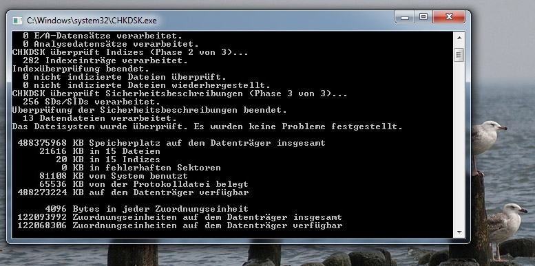

Habe mal CHKDSK durchlaufen lassen, kam folgendes bei raus:

Habe die HDD unter W7 mit Vollformat (Haken bei schnell formatierung entfernt), das ganze hat bei der 500GB Platte 1Std. 40.Minuten gedauert. Danach CrystelDiskInfo drüber laufen lassen und das Ergebnis war:
Was ist da passiert, kann ich die Platte ohne Einschränkung nutzen oder ist die Wahrscheinlichkeit hoch das in Zukunft wieder Fehler auftreten?
Danke für eure Hinweise!
gruss.fritz
Jede HDD hat Reservesektoren. Die wurden nun aktiviert bzw. die defekten von der FW als "Defekt" markiert und die Reservesektoren dafür hergenommen. Sofern nicht neue auftreten ist damit alles in Ordnung. Solltest Du beobachten.
Einzelne defekte Sektoren sind normal kein Problem.
Nein, wurden sie nicht. Schau dir das Bild an. Es wurden keine Sektoren neu zugewiesen. Ergo handelte es sich um sogenannte Soft Bads, die bei der Formatierung überschrieben und geprüft wurden. Die neu geschriebenen Daten konnten von diesen Sektoren wieder fehlerfrei gelesen werden und deshalb werden sie nicht mehr als "problematisch" angesehen.

schwebende- / gute- / unkorrigierbare Sektoren
Denkste!
Aus den 6 schwebenden Sektoren sind jetzt 6 unkorrigierbare Sektoren geworden.
Nachdem die schwebenden Sektoren weg und laut CrystalDiskInfo die HDD als "gut" bezeichnet wurde, habe ich sie mit 110GB Daten gefüllt. Danach ca. 20 Ordner mit Fotos aufgerufen (im Schnitt je 1GB schwer), CrystalDiskInfo erneut darüber laufen lassen und folgendes Ergebnis kam heraus.
Jetzt vertraue ich der HDD noch weniger als vorher, zu recht?
Nachtrag:
Habe das hier im Netz gelesen, beschreibt genau die Abfolge meiner HDD.
ZITAT:
Ein schwebender Sektor ist noch kein Beinbruch und wenn man Glück hat, verschwindet er (zB durch Formatieren, aber nicht Schnellformatieren). Man muss nur die HDD zukünftig etwas unter Beobachtung halten. Wenn die Schwebenden Sektoren in "Unkorrigierbare Sektoren" umgewandelt werden, weil die Reservesektoren aufgebraucht sind, sollte man die Daten sichern und die HDD nicht mehr benutzen. ZITATENDE
Oh,Oh, eins ist klar, werde keine gebrauchte HDD/SSD ohne CrystalDiskInfo Screenshot und mit mind. 3 Tage Rückgabemöglichkeit mehr kaufen.
gruss.fritz
Die Uncorrigierbaren Sektoren sollten eigentlich schwebende Sektoren sein die beim Selbsttest gefunden wurden, wieso dieser weg waren und nun wieder angezeigt werden, kann ich nicht so ganz verstehen, wenn Du keinen Selbsttest angestoßen hast.
Schwebende Sektoren können auch durch Schwingungen oder Stöße entstehen, wenn dabei der Kopf die Daten der Nachbarspur überschreibt. Das ist also nicht zwangsläufig ein Hinweis auf einen Defekt, vielleicht ist nur die Halterung ungeeignet, etwa diese zu wenig gedämpften Gummibandhalterungen die den Platten zu viel Spiel erlauben oder es werden Schwingungen der andere HDDs auf diese übertragen.
Es ist so, wie Holt geschrieben hat. Die nun angezeigten sechs "unkorrigierbaren Sektoren" sind diese sechs schwebenden Sektoren. Die Platte wird in der Zwischenzeit einen Selbsttest durchgeführt haben, wobei sie diese Sektoren gefunden hat. Anders als der Zähler für die schwebenden Sektoren, wird der Zähler für die unkorrigierbaren Sektoren (im englischen heißt dieses Attribut oft "offline uncorrectable sector count") nicht in Echtzeit aktualisiert, sondern nach jedem Offline-Selbsttest. Wurden die schwebenden Sektoren nach einem Schreibzugriff geprüft und für nicht mehr defekt erklärt (wodurch der Zähler zurückgesetzt wird), werden die nun angezeigten unkorrigierbaren Sektoren nach dem nächsten Selbsttest ebenfalls verschwinden. Einen Selbsttest kannst du mit verschiedenen Programmen anstoßen. Beispielsweise mit den Smartmontools (als GUI steht beispielsweise GSmartControl zur Verfügung) oder HDDScan.
