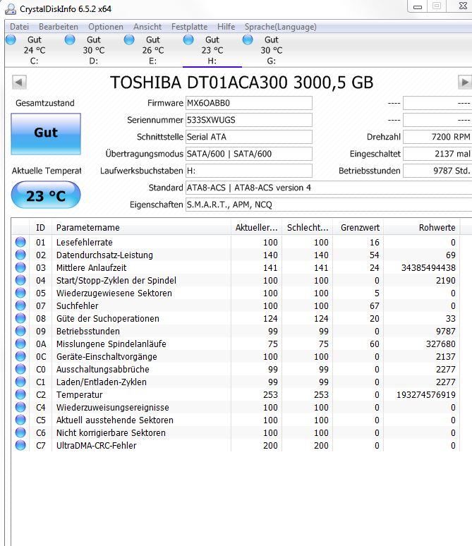

Edit.: Habe gerade die Toshiba angeschlossen und CDI laufen lassen. Hier das Ergebnis=
Mit aktivierter S.M.A.R.T. Überwachung des UEFI gestartet und auch das meckert nicht mehr.
Ist die jetzt wieder ok?
Holt, wenn Du freundlicherweise mal einen Blick drauf werfen könntest, Danke!
Habe die Platte an einen seperaten Stromstrang - wo nichts anderes angeschlossen ist - angeklemmt.
