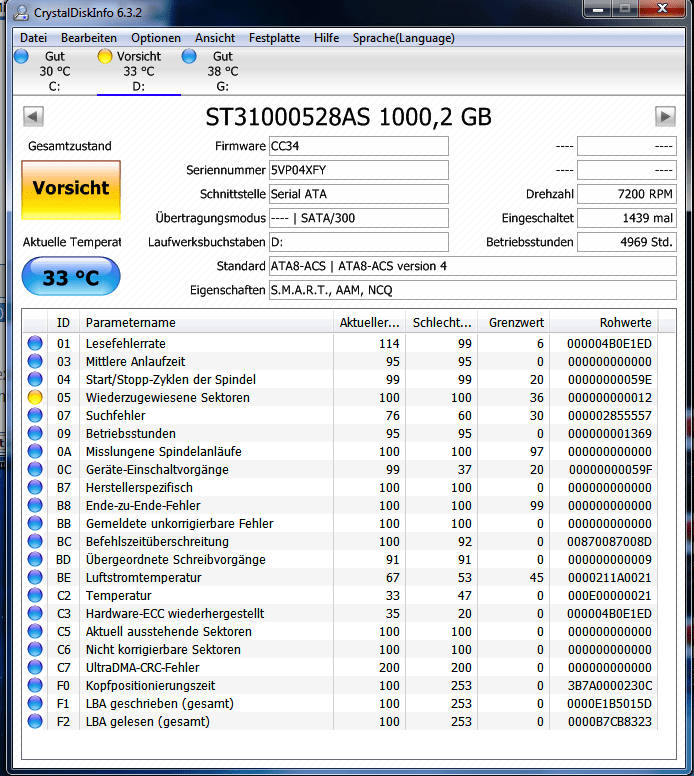

Hallo Leute. Ich habe seit längerem immer wieder Probleme mit meinem relativ neuen Gaming PC. Ich habs nach langem hin und her jetzt auf meine Festplatte einschränken können, was auch logisch wäre, weil die noch von meinem alten PC kommt und dementsprechend alt ist. Ich hab jetz mal zur Sicherheit das Programm "CrystalDiskInfo" drüber laufen lassen, weil ich wissen wollte was los ist. Das Programm sagt mir "Vorsicht" und irgendwas von "Wiederzugewiesenen Sektoren" aber ich verstehe diese Daten nicht. Nachdem eine neue Festplatte nun ja kein Schnäppchen ist, und ich auch wirklich sicher sein will, dass diese hier raus gehört, will ich hier mal euch Spezis fragen, was diese Daten bedeuten. Anbei ein Screenshot der Festplattendaten. Sollte ich sie besser tauschen? Und wenn ja, wieso? Was besagen diese Daten?

Da sind 0x12 = 18 Sektoren defekt geworden und durch Reservesektoren ersetzt worden. Wenn Du ein Backup der Daten hast, was man immer haben muss wenn man seine Daten nicht doch mal verlieren will, dann kannst Du die Platten ruhig weiter nutzen. Sonst würde ich empfehlen unbedingt mal eine USB Platte für diese Zweck anzuschaffen. Die Platte selbst kann auch noch lange halten, die muss deswegen nicht bald ganz kaputt sein, kann aber.
Wie äußerten sich denn die Probleme die dich drauf aufmerksam gemacht haben?
Nicht ganz sicher ob ich die Werte richtig interpretiere für diese Platte, aber neben dem was Holt gesagt hat, scheint die Lesefehlerrate sehr hoch zu sein. Das resultiert dann in starken Verzögerungen beim Lesen oder gar zu Abbrüchen des Vorgangs.
Wenn sich die Probleme so äussern, solltest du die Platte wohl ersetzen, denn lösen lässt sich sowas halt nicht (und es wird auch nicht besser)...

Diese OC-Tweak-Tools wie die AI Suite sollte man meiden, dann besser richtig im BIOS übertakten und dazu auch jeweils das RAM mit Memtest86 testen, denn die Fehler scheinen mir nicht von der HDD zu stammen, die hat weder Lese- noch Suchfehler oder schwebende Sektoren, die wiederzugewiesenen Sektoren machen auch keine Probleme, da wurden die defekten Sektoren ja schon durch Reservesektoren ersetzt.

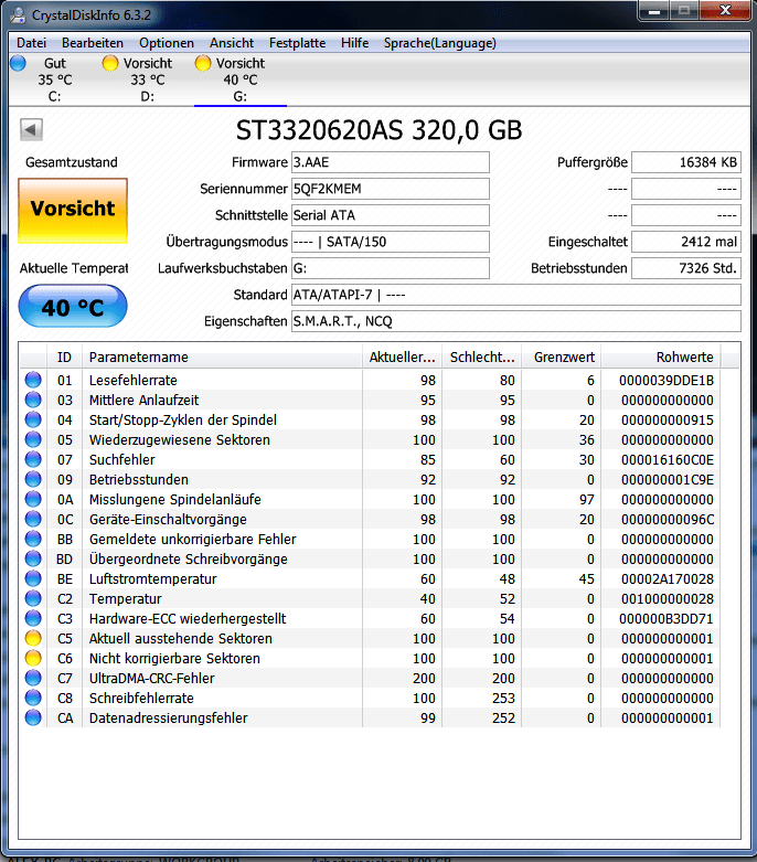

Also, hier sind die Daten der beiden anderen Festplatten. Seit heute, also gerade als ich die Daten eben auslesen wollte, zeigt mir das Programm auch bei der zweiten kleineren HDD "Vorsicht" an. Was hat das diesmal zu bedeuten? Ich sags gleich dazu, die kleinere ist nicht so wichtig und die habe ich nur da drin, weil ich sie aus meinem alten PC wiederverwertet hab. Aber was bedeuten die Werte?

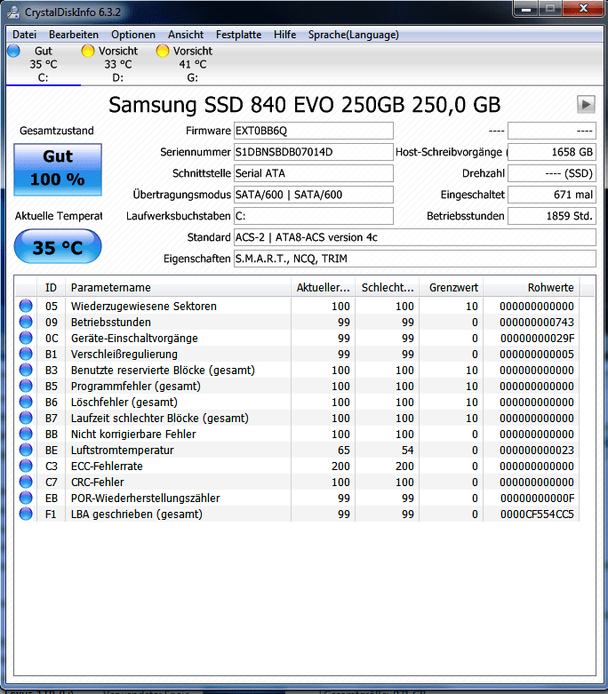

Fällt euch sonst bei der SSD was auf?
Bei G: schwebt ein Sektor, der kann also nicht mehr korrekt gelesen werden und die ECC reicht nicht die Bitfehler zu korrigieren. Das muss kein Schaden an der HDD selbst sein, es gibt auch andere Gründe für schwebende Sektoren, z.B. wenn beim Schrieben der Kopf aufgrund von Vibrationen / Stößen die Spur verlässt und dann die Daten auf der Nachbarspur überschreibt, bevor die Elektronik das Verlassen der Spur erkannt hat. Lass mal chkdsk /f g: laufen, dann sollte der hoffentlich verschwínden. Sonst sieht bei den Laufwerken alles soweit gut aus, lass mal Memtest86+ wie beschrieben laufen, mit allen RAM Riegel (man testet erst alle zusammen und nur wenn es Fehler gibt dann noch einmal einzeln um zu sehen ob bzw. ggf. welcher defekt ist) und lass diese OC-Tool weg.
Wow, danke für die ausführliche Antwort! Werd ich machen. Und bzgl. der 1TB auf D: können Probleme auftreten, müssen aber nicht?
Wäre also gscheiter wenn ich die tauschen würde?

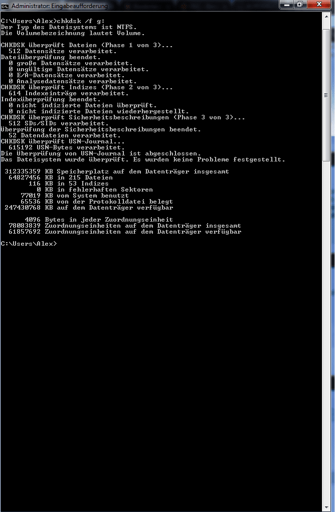

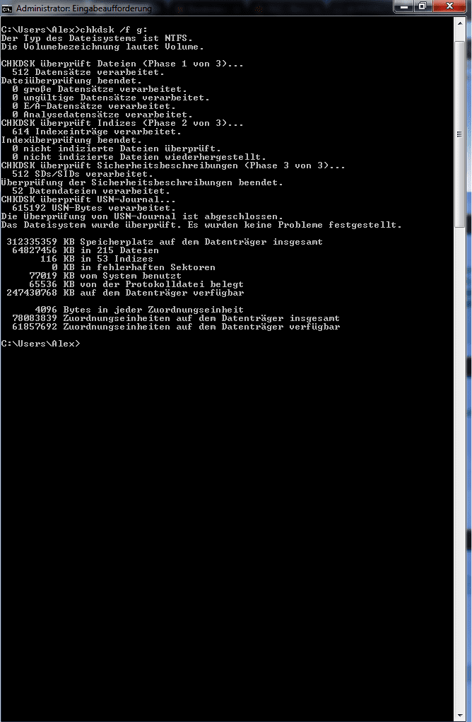

Soda, hab beides durchgeführt. Memtest 86+ hat keine Fehler gefunden. Die Ausgabe der anderen Überprüfung hab ich hier mal reingestellt. Was genau sagt mir das jetzt?chkdsk_Info.png
Dann schau mal ob der schwebende Sektor bei der Platte noch da ist, aber wenn kein Fehler gefunden wurde, ist das vermutlich ein nicht belegter Sektor. Den hätte dann vermutlich nur chkdsk /b g: gefunden.
