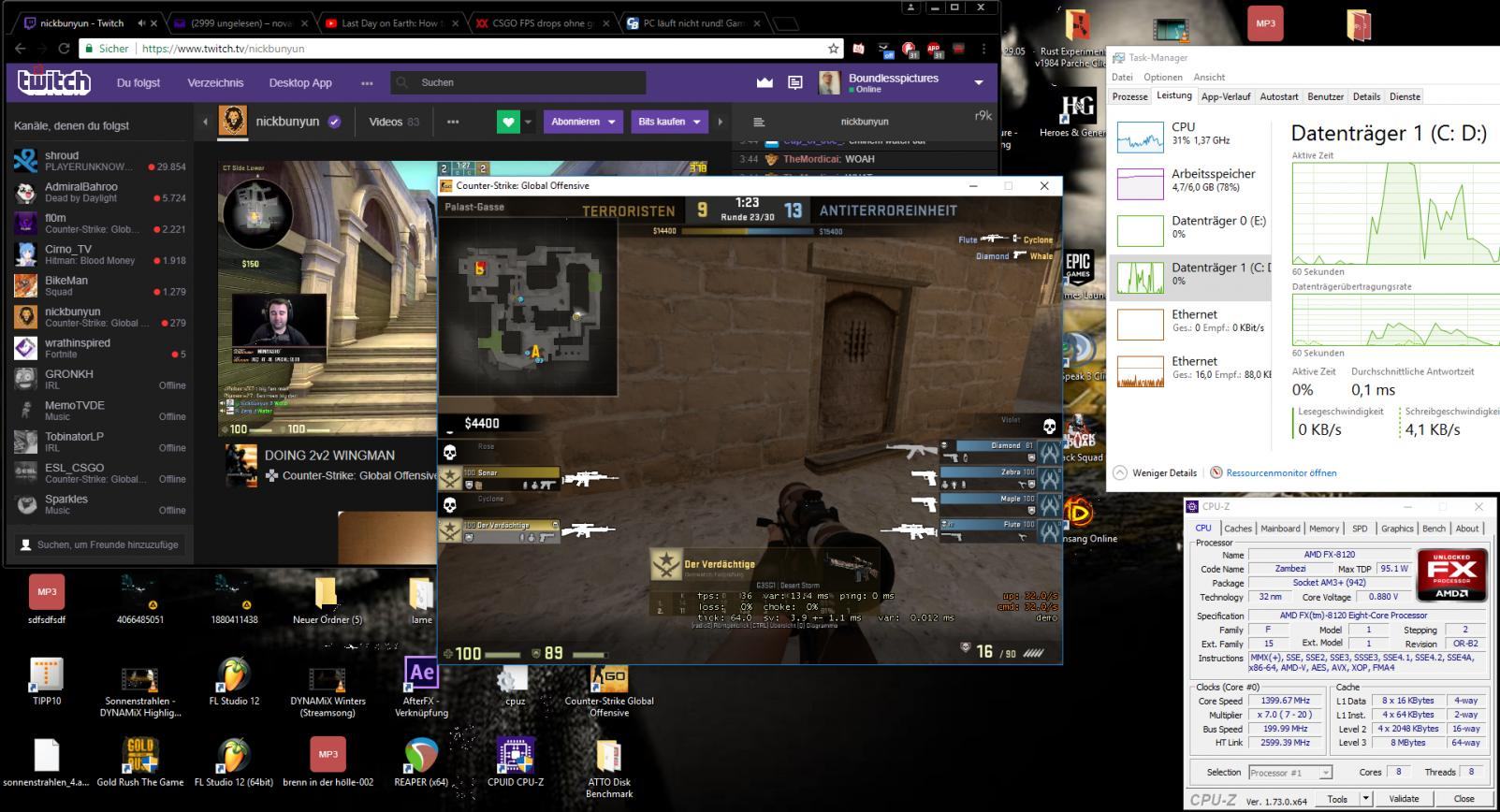

Könnte das eig an der Festplatte Liegen? denn ich hab mitbekommen wenn ich bei dxtory einen festplatten speedtest mache damit die werte immer ruckeln ... wie kann man das am besten erklären... die anzeige stockt immer wieder und die werte der festplatte gehen dann immer weiter nach unten.... (gerade test gemacht MAXIMAL geschwindigkeit bei Dxtory 64MB die sec bei einem test von 1000MB o_O selbst eine s-ata 2 Festplatte sollte doch über 100 schaffen oder? o_O
außerdem hatte die festplatte mal bei crytaldiskinfo den roten bereich gehabt ... ging dennoch weiter danach....

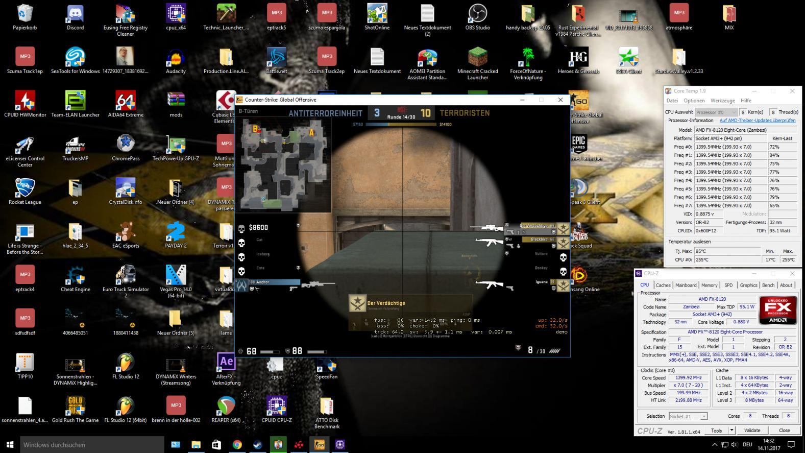

EDIT: So habe nun Taskmanager & CPU-Z offen gelassen während die Fps zustande kommen.... Tatsächlich interessiert es die Festplatte null... 0-10% auslastung während des Spielens 25% CPU auslastung
nun kommen wir doch zum thema Throttling... warum wird aufeinmal so hart gethrottled? 1.4GHZ 7.0 Multiplier

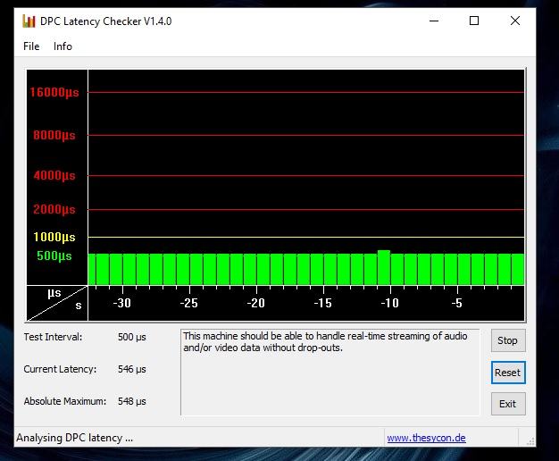

- Tool dpclat laufen lassen und schauen was es raus wirft bei den Drops

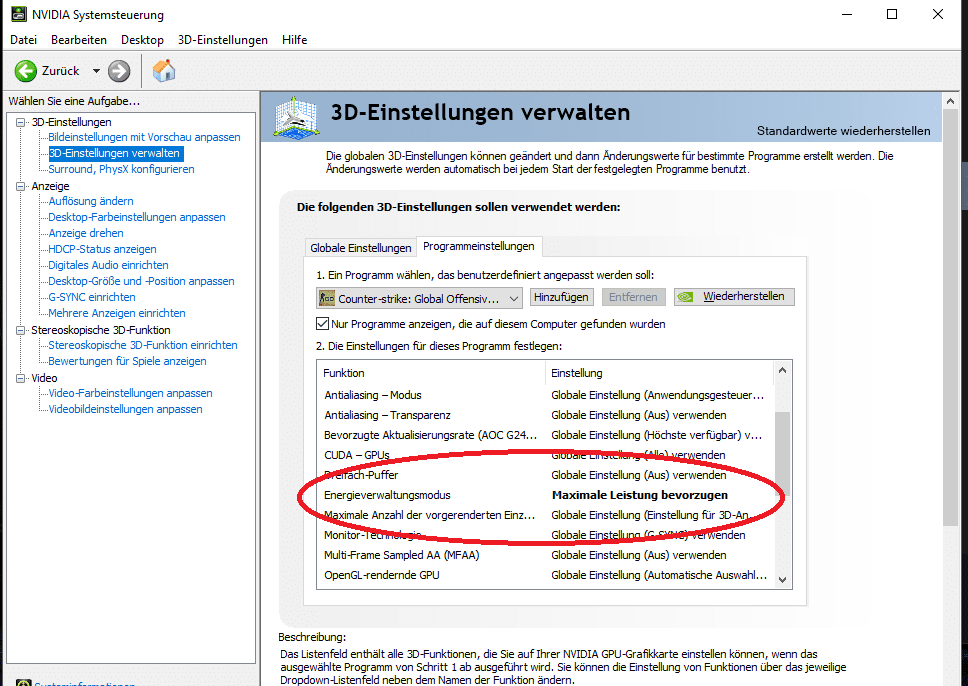

Bei mir hat CSGO framedrops , wenn ich in meinem Profil beim Nvidia Treiber die Energieeinstellung auf Optimale Leistung stehen habe,
weil die Karte wärends des zockens runtertaktet.
Daher handhabe ich das so, dass ich bei Games mit Source Enginge oder anderen anspruchslosen Enginges die Einstellung auf max Leistung stelle.

Während die CPU Drosselt Erreicht die CPU laut CORETEMP 255° Trotz 0.800v (undervolt auf 1.3125v) ... hmmm kann es das Netzteil sein was falsche spannungen dem cpu gibt durch spannungschwankungen im Netzteil was die CPU dann kurzzeiting so runtertakten lässt wegen überhitzung? was ich mich aber auch frage wie das sein kann damit vom mainboard/CPU die Tempschutzabschaltung nicht greift... evtl falsche auslesung? oder möglich?
Temps sind während alles normal läuft unbeeindruckend... 19-31° IDLE (Twitch im background und mal hier mal da surfen)also schließe ich mal die wärmeleitpaste aus.. (habe einen turmkühler keinen boxed)
EDIT: im IDLE scheint die CPU und die Spannungen normal halten zu können und die Temps sind durchweg ok

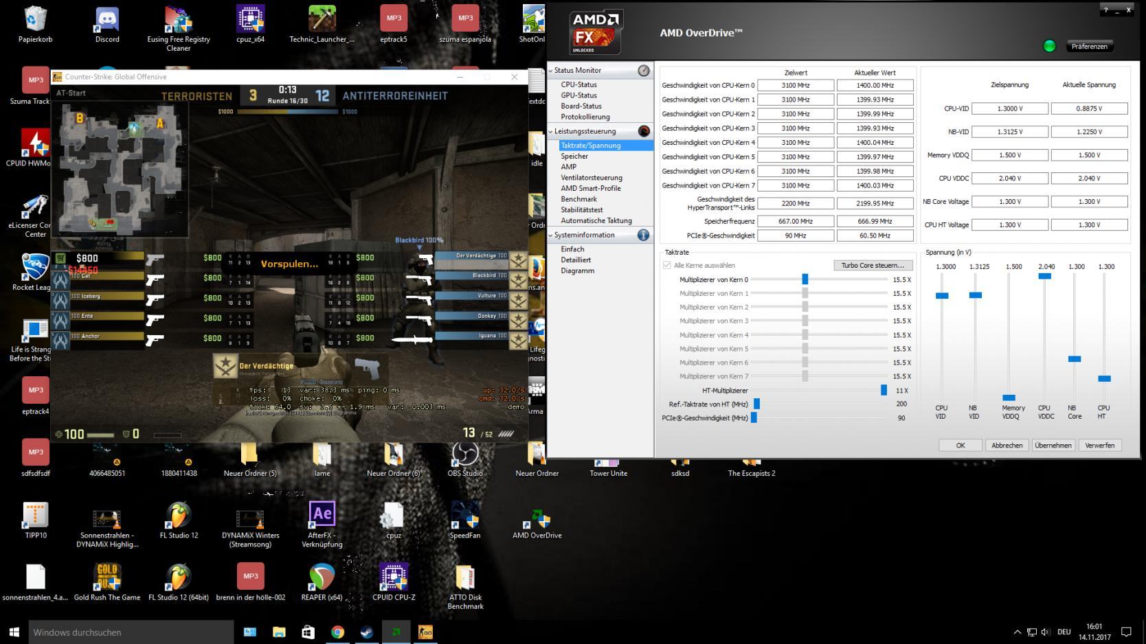

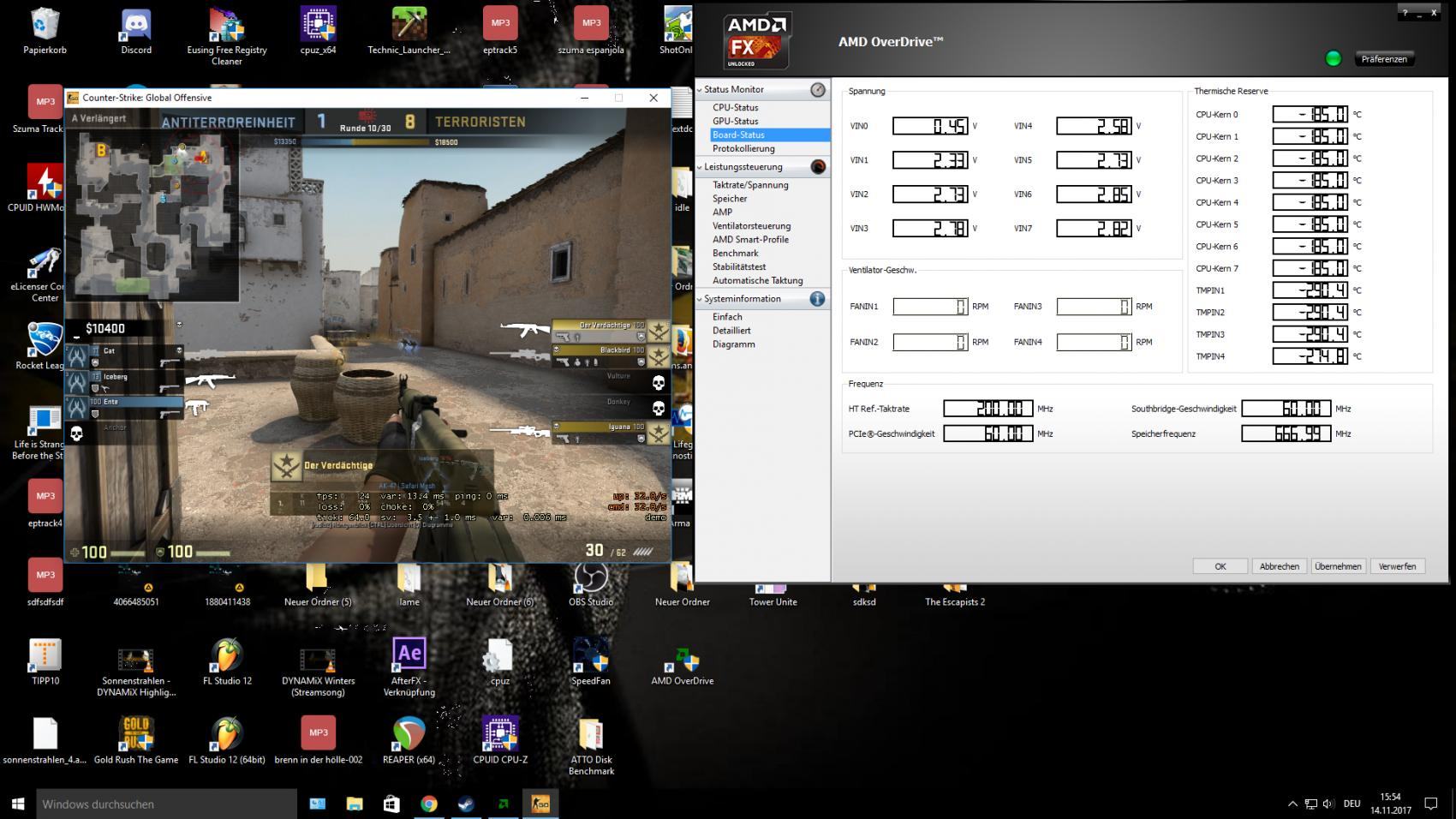

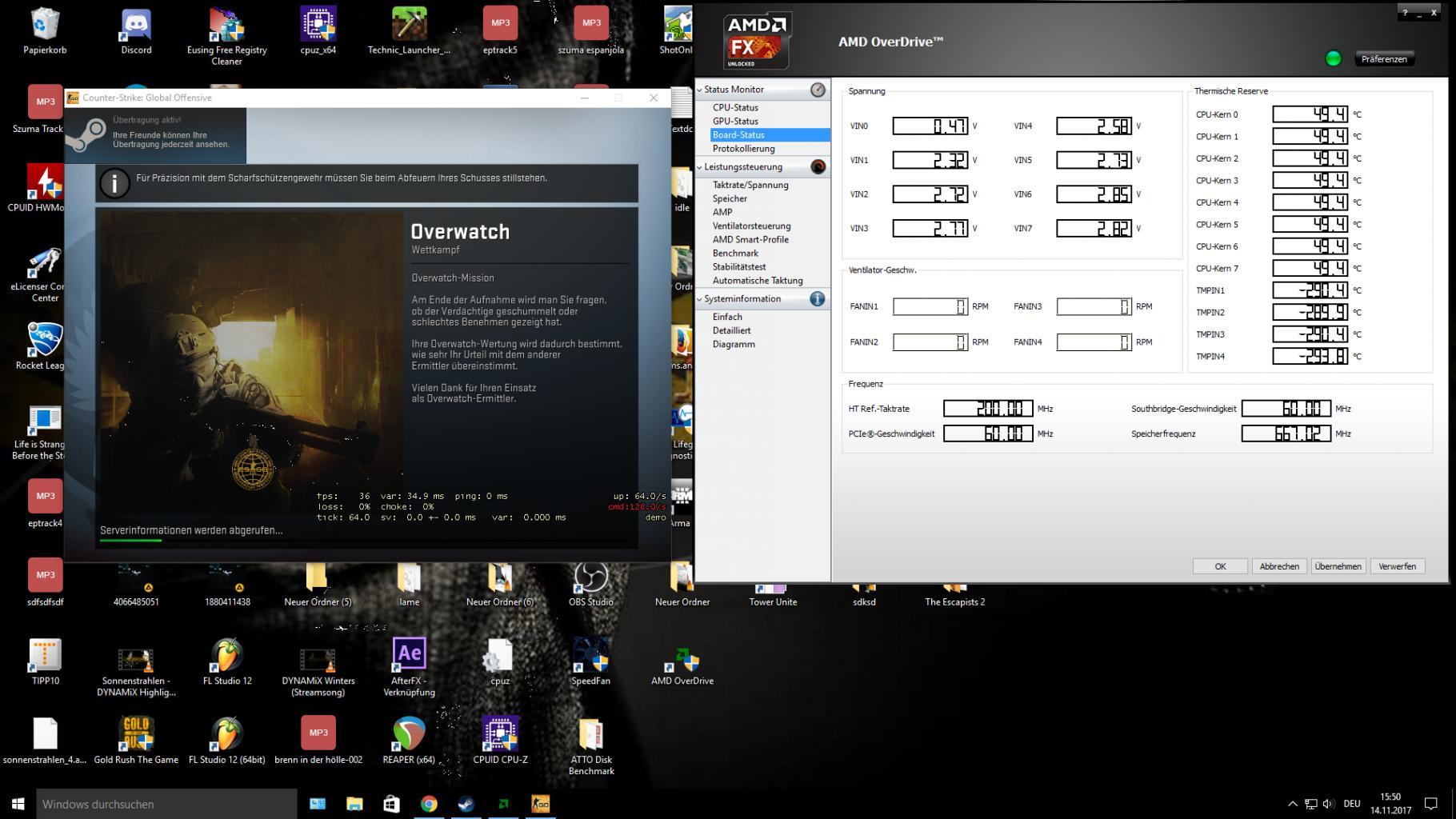

EDIT7: hab mal paar daten ausgelesen mit overdrive während der fps drops:
(Bild 1 ohne Drops)
ja gut aber bei dir treten aber keine fps drops auf durch die limitierung ^^ abgesehen davon passiert das egal bei welchem spiel auch immer ^^
Tja laut dem ersten Bild scheint die CPU runterzutakten was ebenfalls wie ich schon sagt zu den FPS drops führen kann.
Also sollte man im Bios testweise Energiesparfunktionen deaktivieren und Thermal Throttling deaktivieren , weil entweder die CPU Last so gering ist ,dass der Takt absenkt
oder ein Sensor im Arsch und halt eine Schutzfunktion greift oder wirklich was mit der Kühlung nicht ok ist.
Sich dann schritt für schritt ranarbeiten.
Einen Hardwaredefekt schließe ich aus .
Vielleicht ein Sensor im Arsch , aber drauf geschissen.
Diverse Schutzfunktionen lassen sich deaktivieren im Bios.
Kleiner Fortschritt hab jetzt nen kleine 80mm fan über die spannungswandler gepackt... keine drops mehr... dafür aber freezes.... also sind es die spannungswandler....
