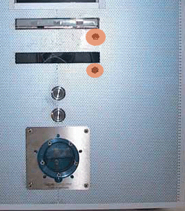

was für löcher meinst du?
weis einer wegen den leds bescheid
Na die zwei guckst Du Bild

@ gummibär
da sollen eigendlich die knopfe für die cdroms hinkommen.

@ BigPunisher
Das habe ich mir doch gedacht. Was für Knöpfe kommen denn da rein?
Machst Du die selber oder sind's gekaufte?

@ gummibär
das wird aus silber eloxiertem alu gemacht, also die knöpfe und die vorderseite der schublade des cd roms.
