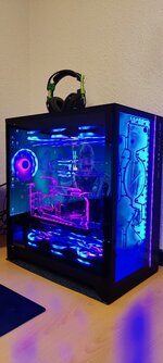

Hi Leute,
Nach mehreren Monaten nicht zuletzt wegen EK und dem 3090FE Block ist die kiste nun endlich fertig mein erster Hardtube PC, aber eins stört mich gewaltig die Pumpe ist laut wie ein Traktor egal ob sie mit 4800 RPM oder 2500RPM läuft sehr unangehnems Geräusch und definitv das lauteste im ganzen System.
Ist das Normal das die so unfassbar laut sind oder habe ich was falsch gemacht ? Geschüttelt und gerappelt habe ich schon an dem Case Luft kann es eigentlich nicht sein aber wer weiß.

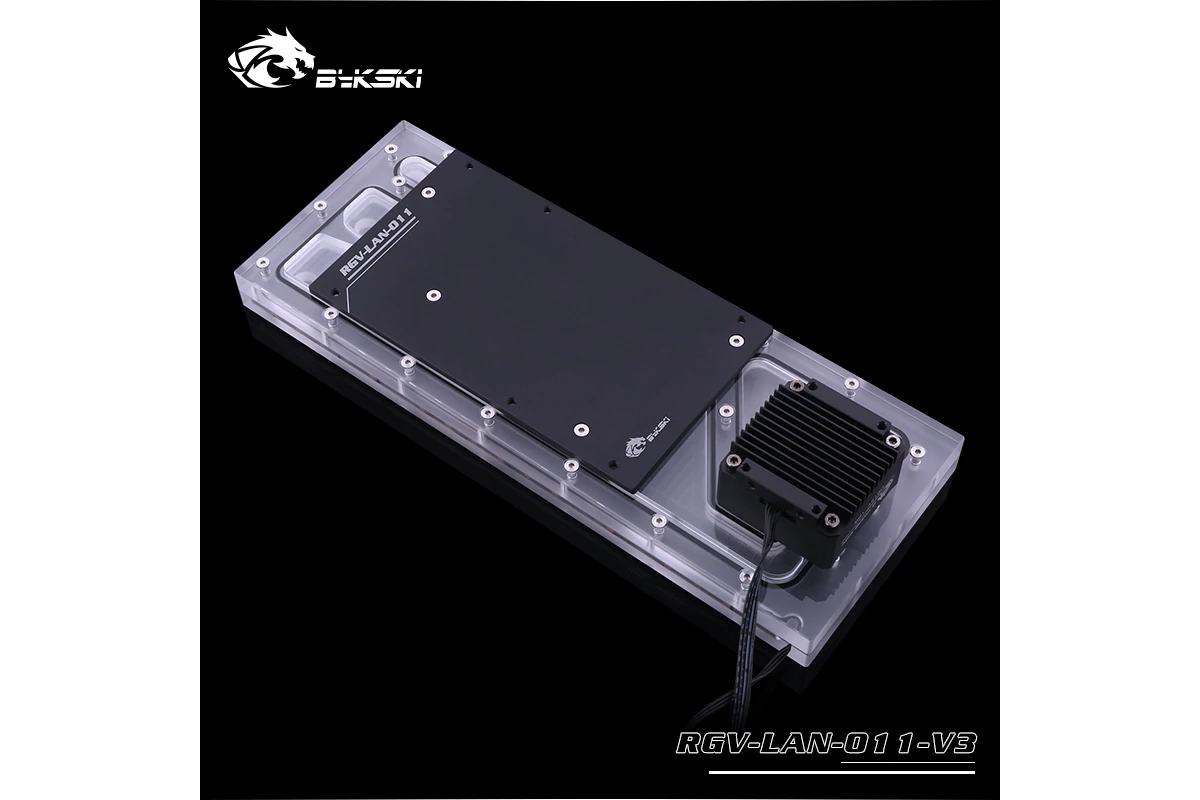

Wie bei allen Distroplates ist die DDC bzw. das Gehäuse ist mit vier langen Schrauben starr angebracht. (Beispielbild). Zusammen mit den Hardtubes übertragen sich die Vibrationen konstruktionsbedingt im ganzen Gehäuse. Die Wassertemperaturen werden zügig bei über 40°C liegen.

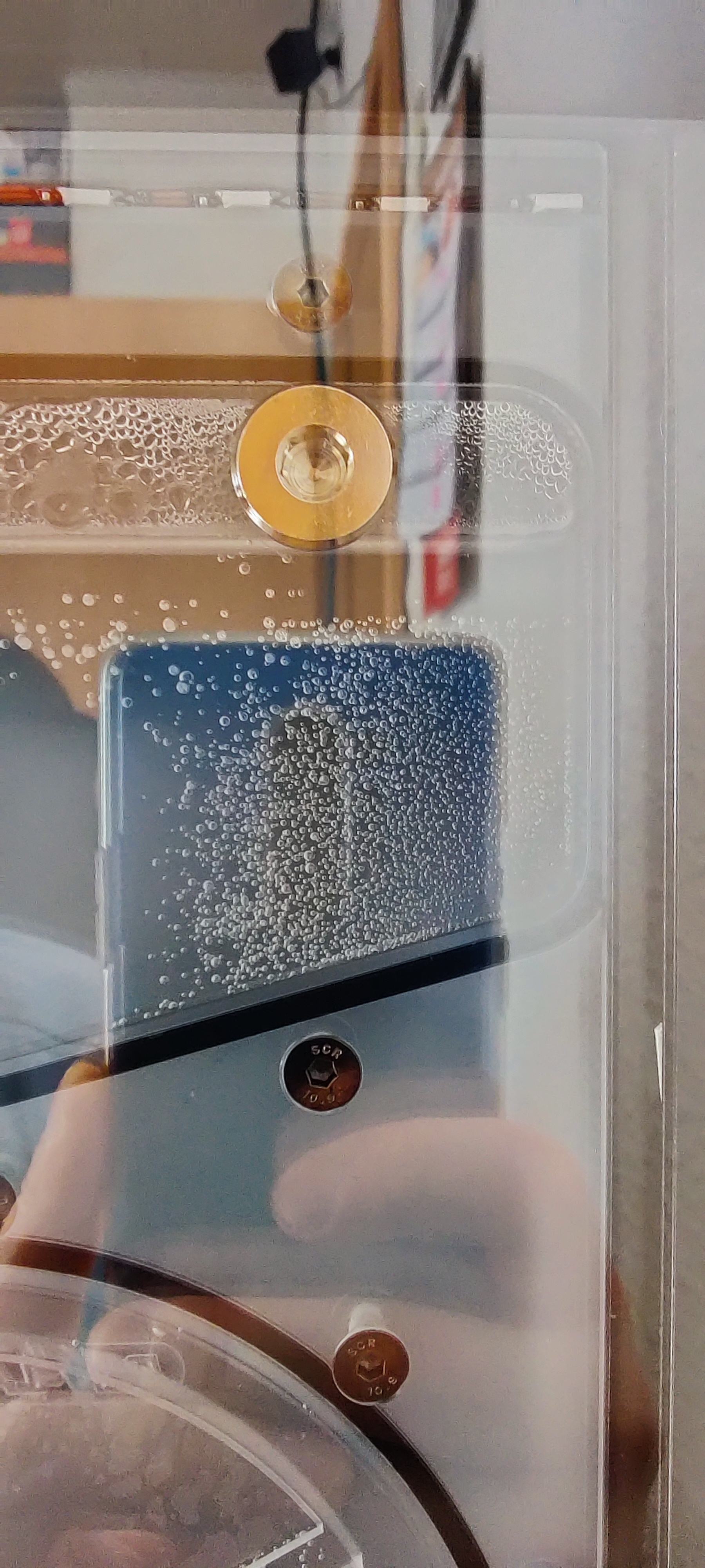

Mach die Distro mal ordentlich voll. Da oben wird immer wieder Luft gezogen, anstatt sich abzusetzen.
Praktisch ist es, die Pumpe immer zeitweise komplett vom Strom zu trennen und dann wieder anzustecken. So kann sich die Luft sammeln und dann weitertransportiert werden. Außerdem hat so Luft, die in der Distro runter gezogen wird, Gelegenheit, wieder aufzusteigen. Die ganze Entlüfterei bringt gar nichts, wenn die Pumpe dauernd Luft ansaugt.

Voller geht die Distro nicht xD

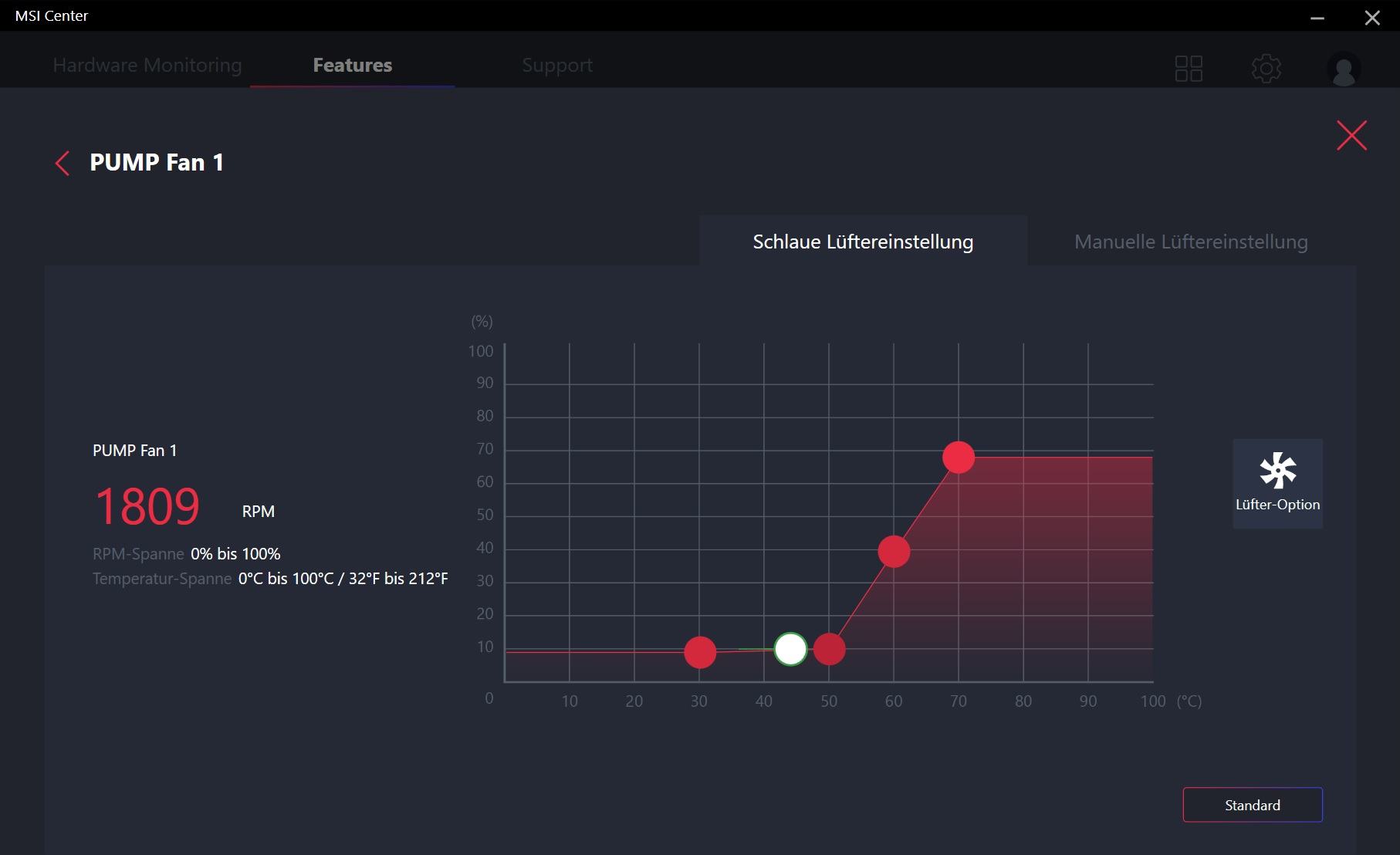

Also bei 1800 hält sie im Idle die Schnauze aber siehe Bild ist das Leider an die CPU und nicht Wasser Temperatur gekoppelt. So das wenn der 5950X wieder mal nen ausraster schiebt im idle geht er plötzlich mal von 40-43 auf 55-60 hoch für ne sek rattert der Traktor erstmal wieder los :fire:
Muss doch ne möglichkeit geben wie ich das ding angenhem Steuern kann oder nicht im Bios kann ich auswhälen PWM-DC-Auto.
Also bei deinem Video war da oben noch gut Platz.
Dann lass sie doch durchgehend auf dieser Geschwindigkeit laufen. Kurven können angepasst werden.

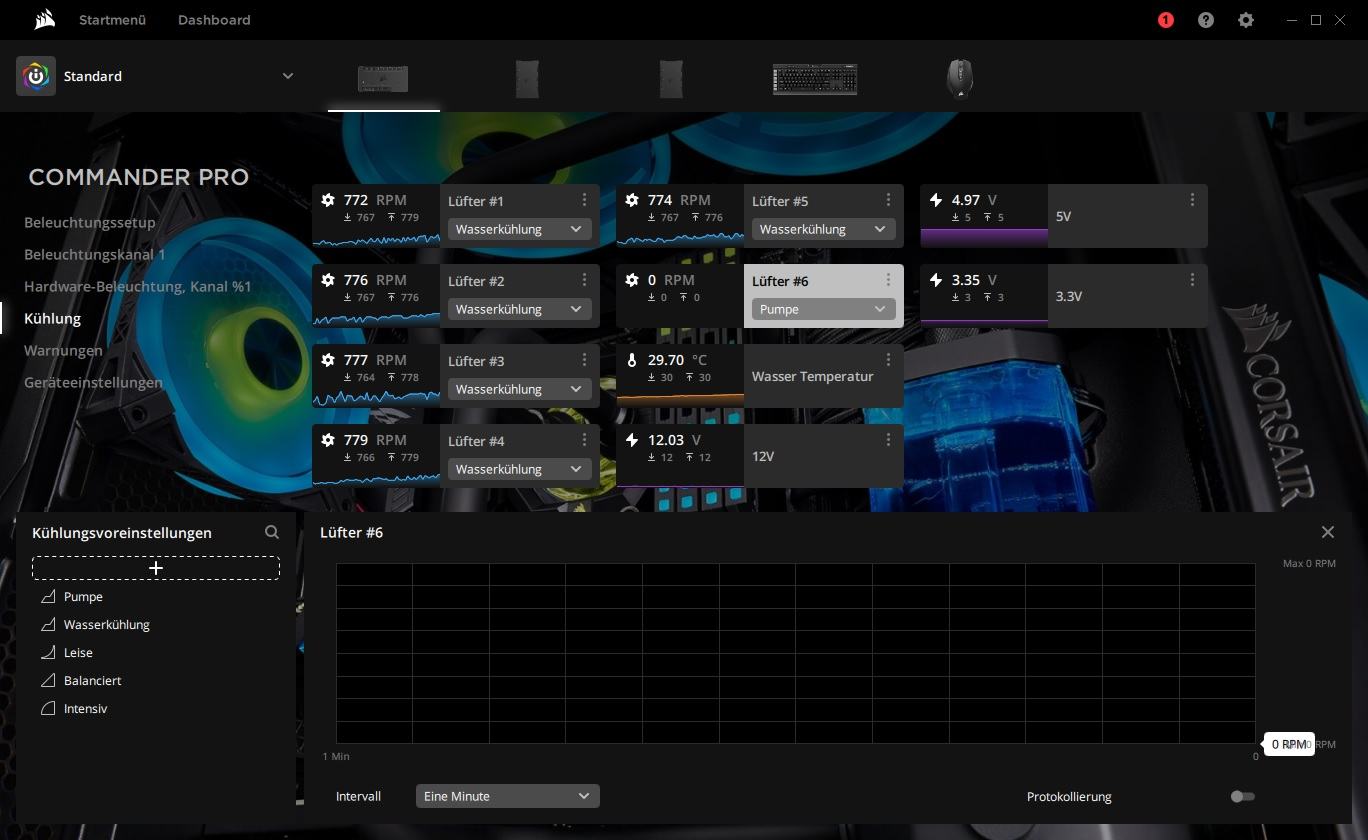

habe jetzt mal versucht die Pumpe an den Commander Pro zu schließen aber wird leider nicht erkannt, läuft volle pulle aber meldet auch keine drehzahl und lässt sich einstellen.

Habe es nun hinbekommen mit der commander pro, habe sie auf 18% 20% wesentlich lauter 18 höre ich nix mehr null nada was eine wohltat, 2100RPM hat sie laut sensor und Temp grade Cinebench R20 58grad bei 870 RPM Lüfter geschwindigkeit
