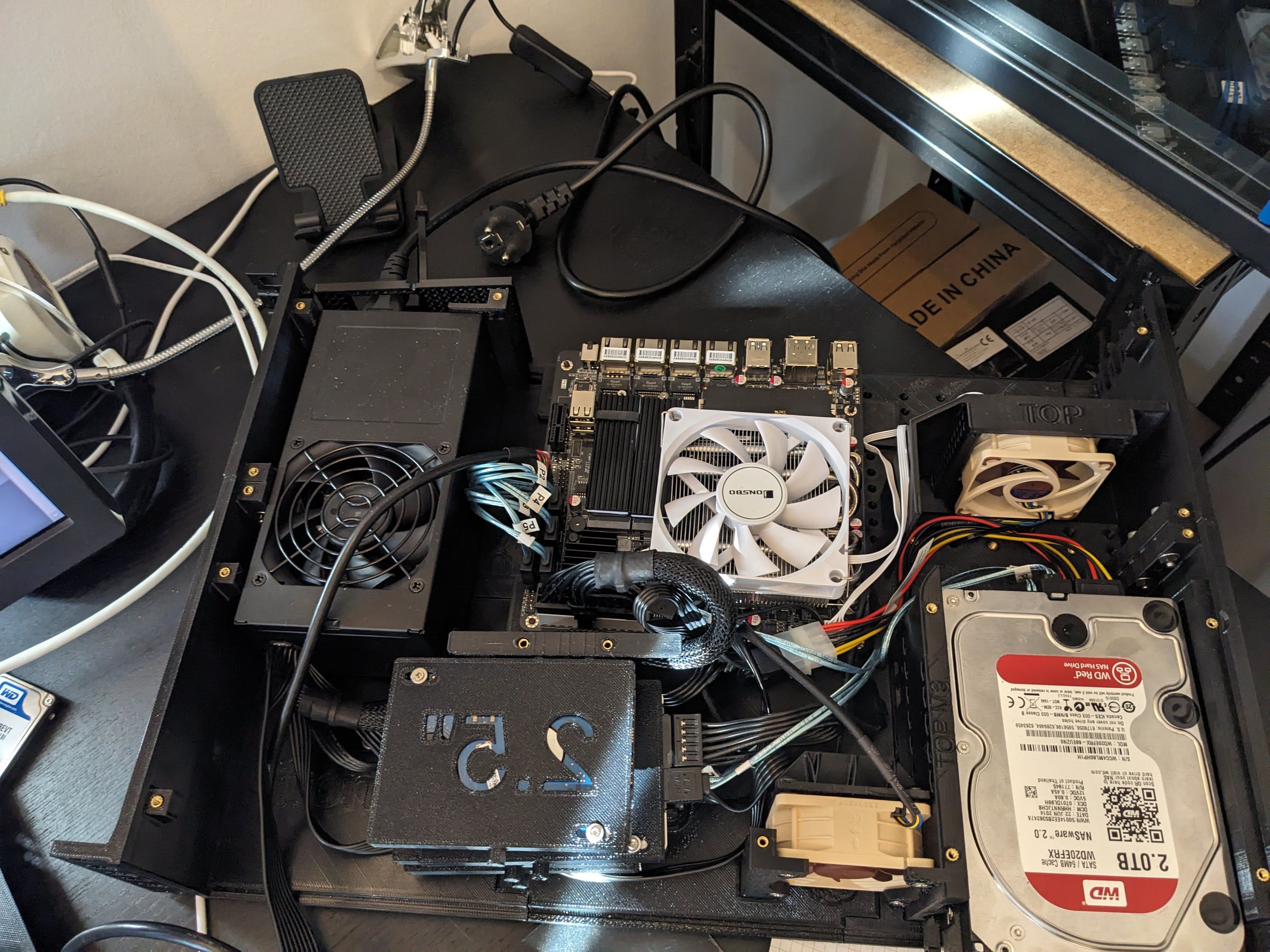

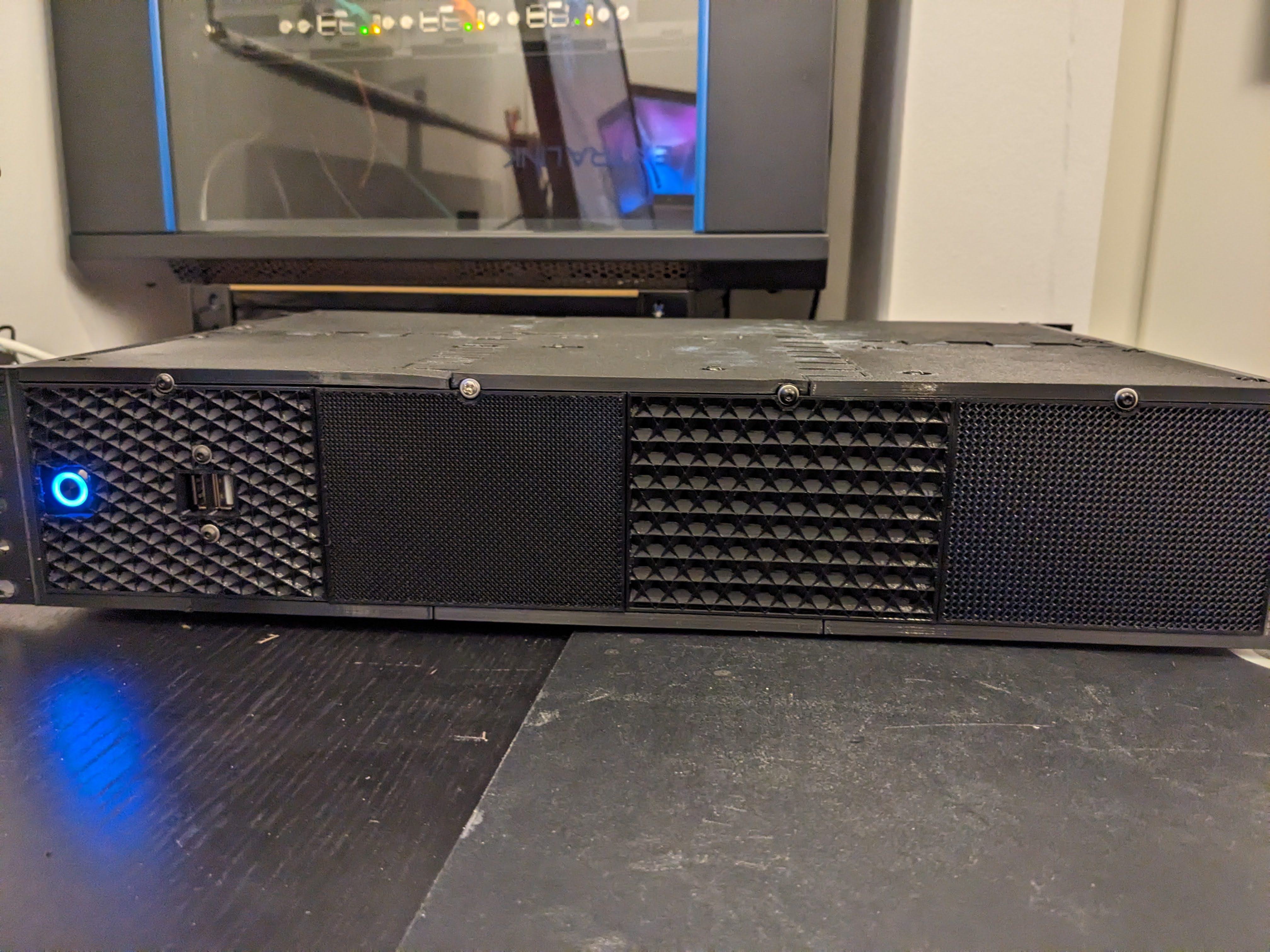

Nachdem ich im Rabbit Hole verschwunden bin, sehe ich nun wieder etwas Licht. Das (https://www.printables.com/model/485778-mini-itx-server-rackmount-2u) Ding ist es nun geworden.
What a ride!
Nach ca 700g Fehldrucke, Slicing und leichte Anpassungen mit Blender, kann ich, bei meinen handwerklichen Skills zufrieden sein.
Der etwas schiefe Deckel verraet mir, dass da viel Learnings drin stecken. Es muss nicht perfekt sein, sondern authentisch <3
:d
EM Schirmung ist da dann aber keine vorhanden...?
Öhm... Nicht mit einbezogen. In wie weit können da Störungen auftreten? Ich hätte jetzte gesagt, dass die umliegenden Geräte ausreichend Blech verwenden, damit diese störungsfrei arbeiten können.
