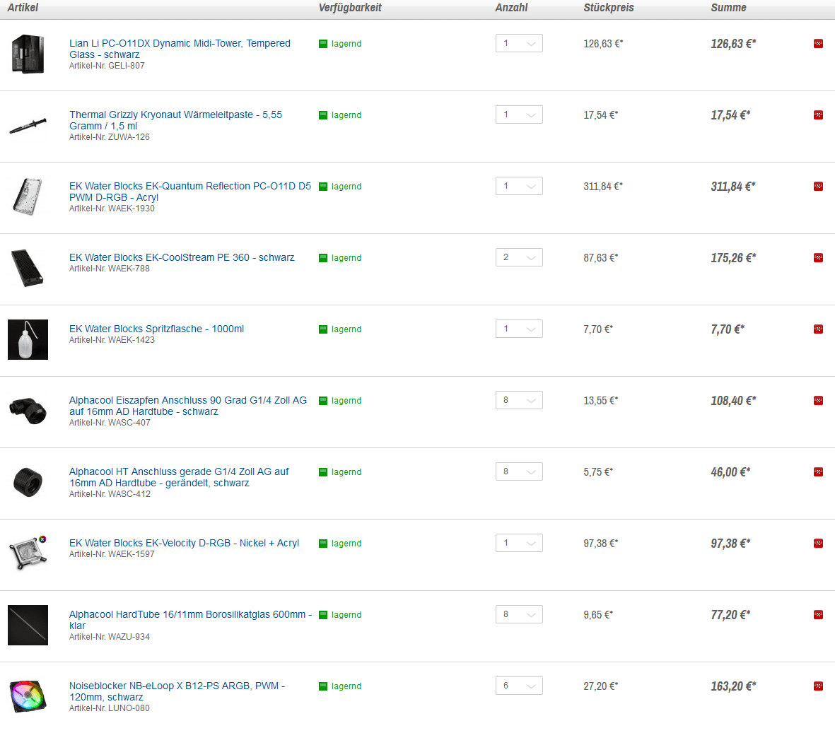

Wenn ich bei der Idee des Distro und dem Lian Li bleibe, wäre das folgende meine Zusammenstellung.

Ok, demnach passt für dich meine bisherige Zusammenstellung?
Würde dann mein Glück mit den Hardtubes versuchen oder vorgefertigte gebogene nehmen, weis ich noch nicht genau.
Dann würde ich abschließend das hier alles bestellen:

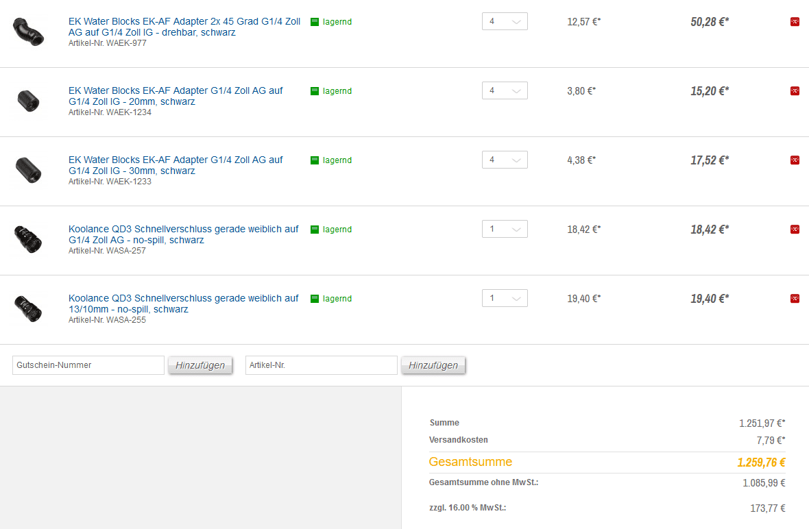

Wofür die QD3? Die sind Müll.
Die Distroplate würde ich mir sehr gut überlegen, damit opfert man einen Radiplatz und blockiert den Airflow noch weiter, dazu der absurde Preis, für das Geld allein bekommt man bereits eine komplette CPU Wakü.
Die Eloops sind auch extrem teuer, für weniger Geld bekommst du die besseren Arctic P12 PWM PST mit transparenten Lüfterblättern und Phanteks Halos zur RGB Beleuchtung.

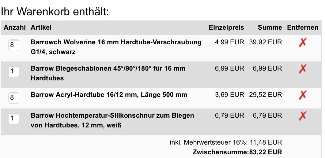

Die Borsilikatglasröhren sind sehr schwer zu biegen, ich würde eher Acryl nehmen, gibt es günstig bei hbholzmaus.
Anstelle der ALC Anschlüsse würde ich die BarrowCH Wolverine bei AC im Shop holen.
Die überteuerte Kryonaut würde ich auch nicht kaufen. Die Kerntemperaturen damit sind vielleicht 1K niedriger als bei der Arctic MX-4, das wäre mir den fast 4-fachen Preis nicht wert.
Die D3 sind wieder raus.
Bei der Distroplate habe ich leider kein Mitspracherecht, will er aufgrund der Optik unbedingt haben. Mit 2 Radiatoren reicht es ihm.
Mit den Lüftern ist es schwierig, da ich preislich natürlich auch in deiner Kombi auf einen hohen Preis komme. Das die Artics aber an sich besser kühlen, habe ich auch schon gelesen.
Passend zu den Barrowchs Anschlüssen habe ich nun auch von denen die Hardtubes genommen, nimmt sich preislich nicht viel mit dem aus deinem Shop.
Artic WLP ist nun für die Kryo gewechselt worden.
