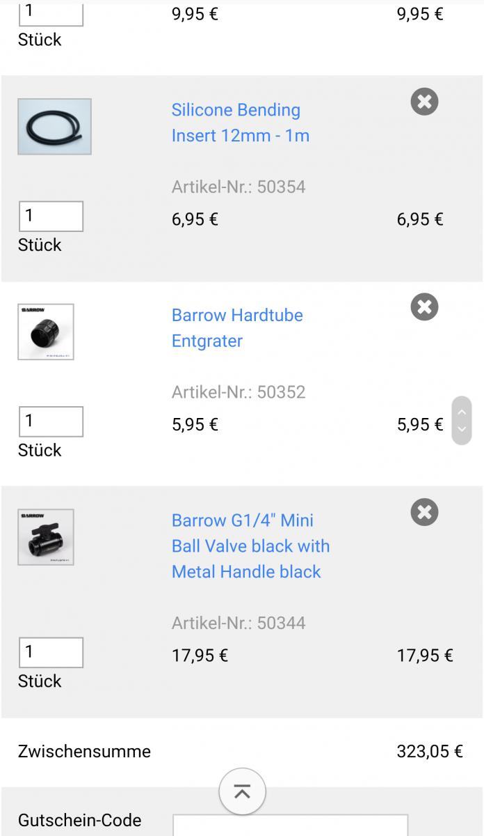

@immortous.
Hab gerade mal ein bisschen was zusammen gebastelt, wäre nett wenn du mal drüber schaust um evt noch was zu verbessern/ergänzen.
Entweder bin ich zu blöd oder die Website Bykski ist eine Zumutung:d
Die ist HTML technisch echt mies programmiert.. kann dort leider nicht mein Modell finden.
Kennst du noch eine andere Marke für GPU Kühler? Sonst muss ich wohl oder übel EK nehmen.
LG Alderrusse
