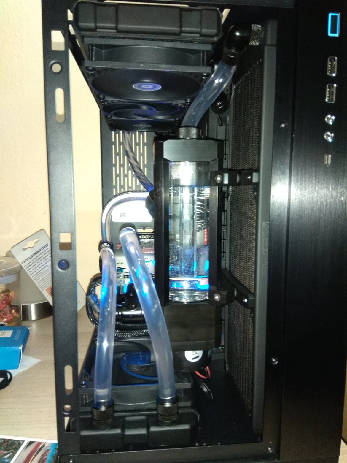

So....habe jetzt alles beisammen und bin beim Einbau in ein Lian Li Dynamic.
Es sind jetzt 3 Radiatoren geworden. Oben unten eine HWLabs Nemesis GTS 360 und in der Seite ein XSPC TX360.
Macht es von der Verschlauchung folgend Sinn?
Von der Pumpe ( an der Heatkiller Tube ) unten auf den Radiator. Vom Radiator zur GPU, von der GPU zur CPU und von dort durch oberen Radiator und Radiator in der Seite von oben in den AGB.
Oder lieber von GPU in den oberen Radiator, wieder runter zur CPU und dann wieder zum letzten Radiator und dann in den AGB?
Temperatursensor würde ich mit an der GPU positionieren.
Und Kugelhahn am unteren "In" der Pumpe? Für den eigentlichen "In" habe ich ja oben die Öffnung in Deckel der Heatkiller Tube.....
Den AGB habe ich mit dem mounting-Kit am seitlichem Radiator
So hab ich sieht das ganze bei mir aus :
Musste aber echt bischen tricksen weil es mit dem Platz eng wurde..... muus zum Beispiel unten Lüfter rausnehmen um an di eSchraube zu kommen um die Pumpe zu verstellen....
Und habe jetzt eine Temperaturproblem.
Grafikkarte ist ok mit 45-50 Grad beim zocken, aber CPU wird jetzt bis 67 Grad.........? Vorher mit AIO war ich bei der Wärme bei Max 55 Grad.....
Was kan das sein? Man kann ja bei der Montage vom Heatkiller nicht ganz viel falsch machen oder?

Ich lese gerade in anderen Foren, das der Heatkiller auf nem Hero X nicht waagerecht montiert werden soll, weil er da wegen anderen Bauteile nicht sauber aufliegt?
Danke für die bilder und ratschläge. Denke das ich dann oben und unten auch nen XSPC TX360 verwenden ist sicher shcon mal kein fehler und spart 1 cm. Tube wollte ich eh nur das 100er nehmen das machts evtl etwas besser. Noch eine frage ist es egal bei den dünnen RADI ob push oder pull?
Zu deinen TEMPS ja GPU schaut gut aus aber CPU definitiv zu heiß.
Ja, Unterschied ist kaum nennenswert, im Zweifelsfall mal ausprobieren
