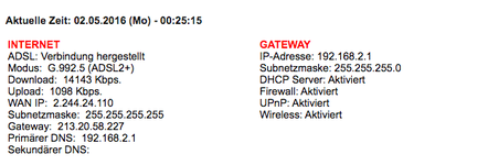

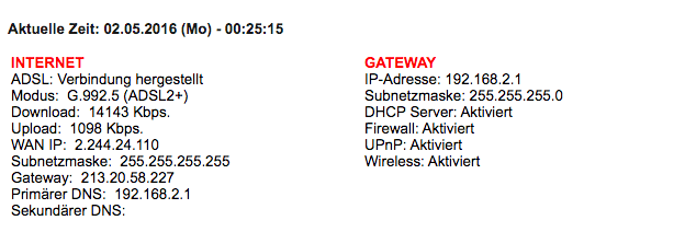

@youngman
vielleicht kommst du mit dieser etwas ausführlicheren Vorgehensweise zum Ziel. Deine Easybox bedient folgenden IP Bereich per DHCP, laut Handbuch (Parameter des DHCP Servers) von 192.168.2.100 bis 192.168.2.199
Easybox Konfiguration:
DHCP Checkbox: Häkchen gesetzt= enabled
IP:192.168.2.1
Subnet: 255.255.255.0
Gateway: 192.168.2.1
DNS: 192.168.2.1
Der Dlink Router oder jeder andere Router, welcher mit dieser Easybox als Access Point betrieben wird muss also im gleichen Adressbereich arbeiten.
Der Dlink arbeitet jedoch im Adressbereich 192.168.0.1 bis 254 mit DHCP. Dies gilt es umzustellen und anzupassen an die Easybox.

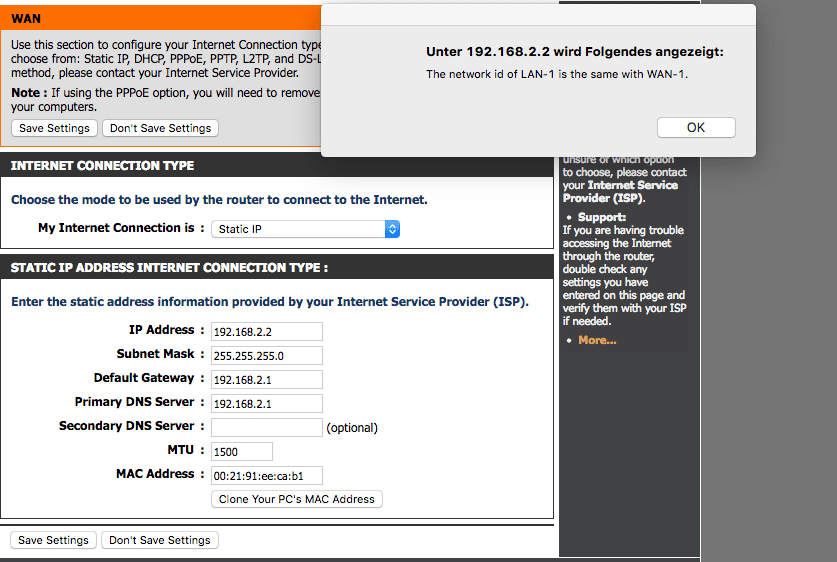

Dlink 816L Konfiguration:
DHCP Checkbox: Häkchen entfernt= disabled
IP:192.168.2.2
DNS: 192.168.2.1
1. Schritt: Verbindung Notebook mit Dlink 816L Lan1
2. Schritt: das Notebook bekommt nun per DHCP des Dlink 816L eine IP aus dem Adressbereich 192.168.0.1 bis 254 und du hast Zugriff auf das Menü über 192.168.0.1
3. Schritt:
Wlan Konfiguration: SSID 1 (youngman)= 2.4GHz => Mode 802.11= 802.11g und 802.11n => Channel Width 20MHz => WPA2 AES (Cipher Type: AES) => Visible Status
Wlan Konfiguration: SSID 2 (youngman5G)= 5.xGHz => Mode 802.11= 802.11n und 802.11ac => Channel Width 20/40/80MHz => WPA2 AES (Cipher Type: AES) => Visible Status
abspeichern an dieser Stelle nicht vergessen. Das Wlan des Dlink ist nun komplett eingerichtet. Die folgenden Schritte dienen nur noch der Portierung in den IP Bereich der Easybox!
4. Schritt: Webinterface Dlink 816L => Netzwerkeinstellungen: Router-IP: 192.168.2.2 Subnet: 255.255.255.0 DHCP Checkbox: Häkchen entfernen = disabled
Wenn du nun auf speichern klickst, hast du mit dem Notebook keinen Zugang mehr zum webinterface, da DHCP off und der IP Bereich geändert wurde. Das ist ein normaler Vorgang!
Du stellst nun temporär in deinem Notebook folgende statische Netzwerkadresse ein: 192.168.2.10 und Subnet: 255.255.255.0 (Gateway und DNS sind nicht erforderlich und nur der Vollständigkeit halber eingetragen)
Nun kommst du wieder auf deinen Dlink 816L und überprüfst alle Einstellungen.
Ist alles korrekt eingestellt, dann nimmst du den Dlink vom Strom und verbindest Easybox Lan 1-4 und Dlink 816L Lan 1-4 und steckst das Schaltnetzteil des Dlink wieder in die Stromdose.
Zwischenzeitlich stellst du dein Notebook wieder auf AUTO/DHCP
Ab jetzt solltest du unter: 192.168.2.1 deine Easybox und unter: 192.168.2.2 deinen Dlink erreichen und falls nötig Änderungen oder Ergänzungen der Konfiguration und Kanäle vornehmen können. Für die Easybox und den Dlink sollten unterschiedliche Kanäle mit Abstand vier channels oder mehr gesetzt werden.

Alsooo, alles nach Anleitung gemacht, währenddessen alle Schritte fotografiert (lade ich morgen bzw. heute Mittag mal hoch) - alles hat so geklappt wie du es beschrieben hast (auch mit dem Internetprotokoll Version 4, dann kam ich wieder in's Interface), nur am Ende war kein Internet da. Konnte machen was ich wollte, keine Seite konnte geöffnet werden. Wie gesagt, ich lade mal morgen Fotos hoch. Vlt habe ich ja doch noch irgendwo einen Fehler gemacht. :confused:
Langsam verzweifle ich.
Hier die Einstellungen vom Dlink Router
https://photos.google.com/share/AF1...?key=S3NucUVIRE8yNlVxMVIzS2VlajlCekZYMmlkS0xn
Warum hast du bei deinem Internet Connection Type Einträge gemacht? Du verwendest mit dem Dlink 816L keinen Internet Connection Type: Dynamic IP das sollte auf disabled stehen. Die Sektion WAN sollte komplett deaktiviert sein, da der Dlink 816L lediglich als quasi Switch agiert.
Nimm mal das Häkchen bei DNS Relay raus ggfs. setzt der 816L dort die 192.168.2.2 seine eigene IP (was er nicht machen sollte wenn DHCP/WAN = disabled) und DNS Anfragen aller Rechner werden an die 192.168.2.2 gerichtet, was nicht funktionieren kann.
Falls WAN nicht deaktivierbar ist, versuche folgendes:
Falls das auch nicht klappt, ein Werksreset und step by step vorgehen ohne den WAN Bereich zu konfigurieren (anzutasten) insb. diese Assistenten die direkt starten.
Den Einrichtungsassistenten habe ich direkt beim ersten mal abgebrochen, da ich von den Versuchen vorher wusste, dass ich die Internet Connection auswählen muss.
Trotzdem war DHCP von alleine dann eingestellt. WAN ist nicht deaktivierbar, man muss schon was auswählen - oder es eben gänzlich unangerührt lassen, dann aber ist halt DHCP eingestellt. Das mit der Static IP hat leider nicht geklappt. Vielleicht wenn ich alles noch mal von vorne mache. Dafür bräuchte ich aber wieder einen Windows Laptop, den ich hier nicht habe, aber ohne Probleme einen bekommen könnte. Dann versuche ich alles noch mal von vorne.
Achso, als ich Static IP versucht habe zu speichern, kam folgende Fehlermeldung
Hast du das mal versucht:
so konfiguriert wie in deinen screens 1-3 aber in Screen 3 das Häkchen DNS Relay rausnehmen und in screen 5 sollte nichts eingetragen werden.
