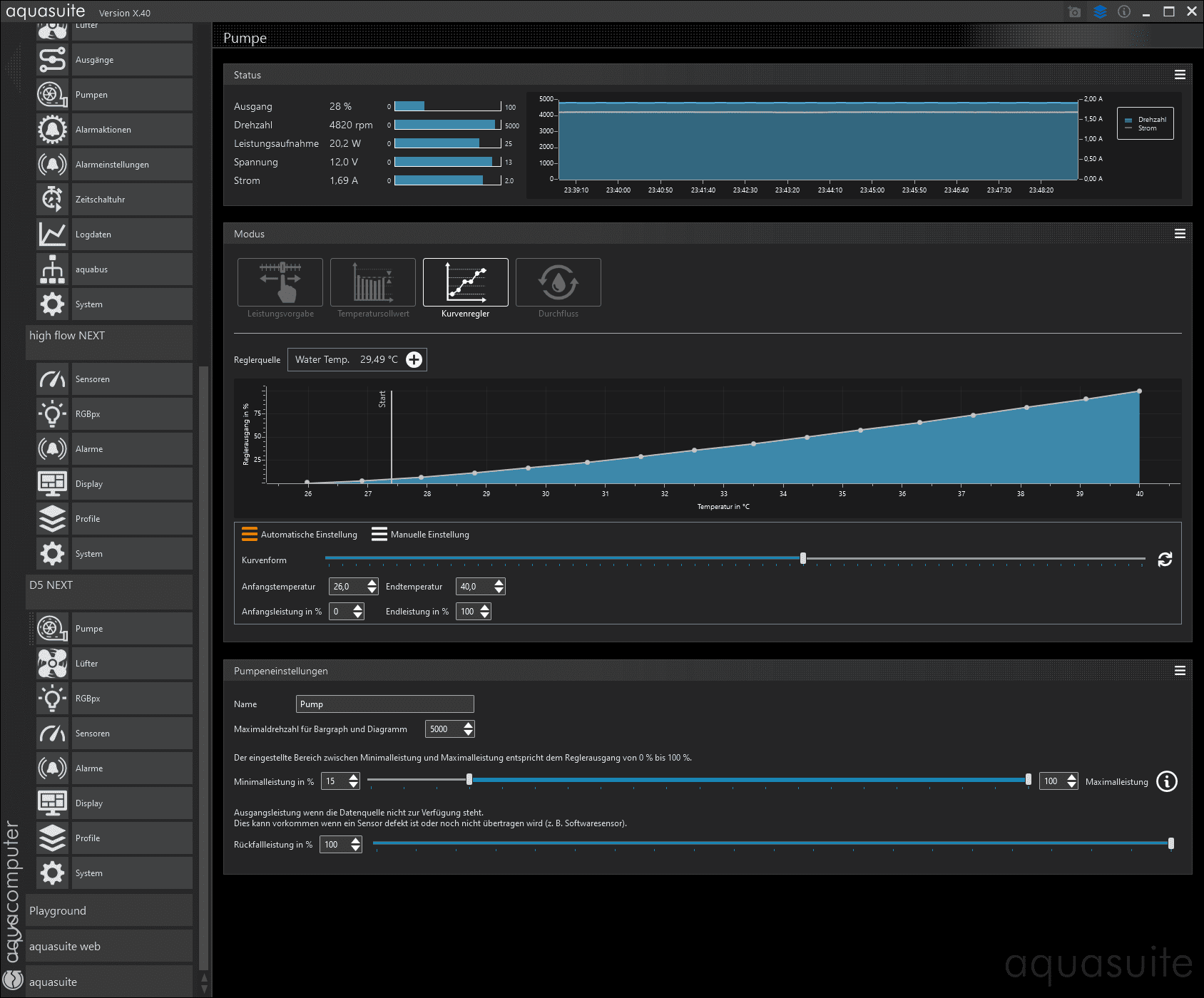

Moin,
ich hab meiner Wakü eine neue Ultitube mit D5 Next samt aquaero 6 und HighFlow Next spendiert. Aber leider bin ich irgendwie mit der D5 Next etwas überfordert - ich schaffe es nicht, sie geregelt zu bekommen.
Laut aquasuite läuft sie konstant mit 4810-4820rpm bei ~182l/h Durchfluss.
Ich gehe davon aus, dass ich irgendwo eine Einstellung falsch/nicht gesetzt habe - was muss ich denn beachten, wenn ich die Pumpe mit einer Kurve (siehe Screenshot) regeln will?
Keine Ahnung ob das relevant ist oder nicht, aber zum Setup:
Die D5 Next ist an einem extra Stromkabel auf dem nur die Pumpe hängt. Habe die D5 Next auch nicht an die aquaero gehängt, sondern nur per USB mit dem MB verbunden.
Sind auch meine 'ersten Schritte' mit der aquaSuite 😇

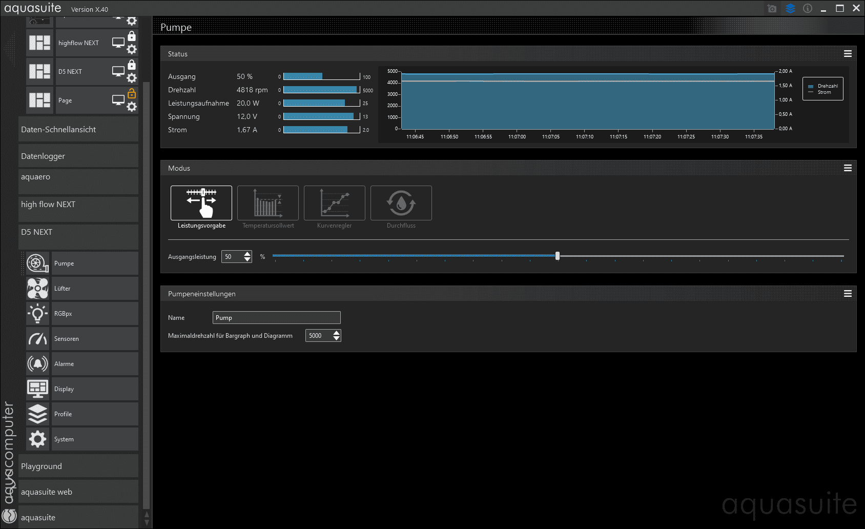

Moin, lässt die Pumpe sich denn in der Drehzahl anpassen wenn du über einen festen Wert steuerst?
Das ist so auch die bessere Variante.
Bei Modus auf vorgabewert klicken und mal ne manuell Leistung einstellen als versuch
Und kannst du sie an der Pumpe selber regulieren? Da kannst du sie ja auch mittels der Knöpfe runter regeln.
Leider nein. Die Drehzahl lässt sich weder über die aquasuite noch über die Knöpfe an der D5 selber ändern.
Entweder mach ich was falsch oder die hat irgendwie einen Schaden.

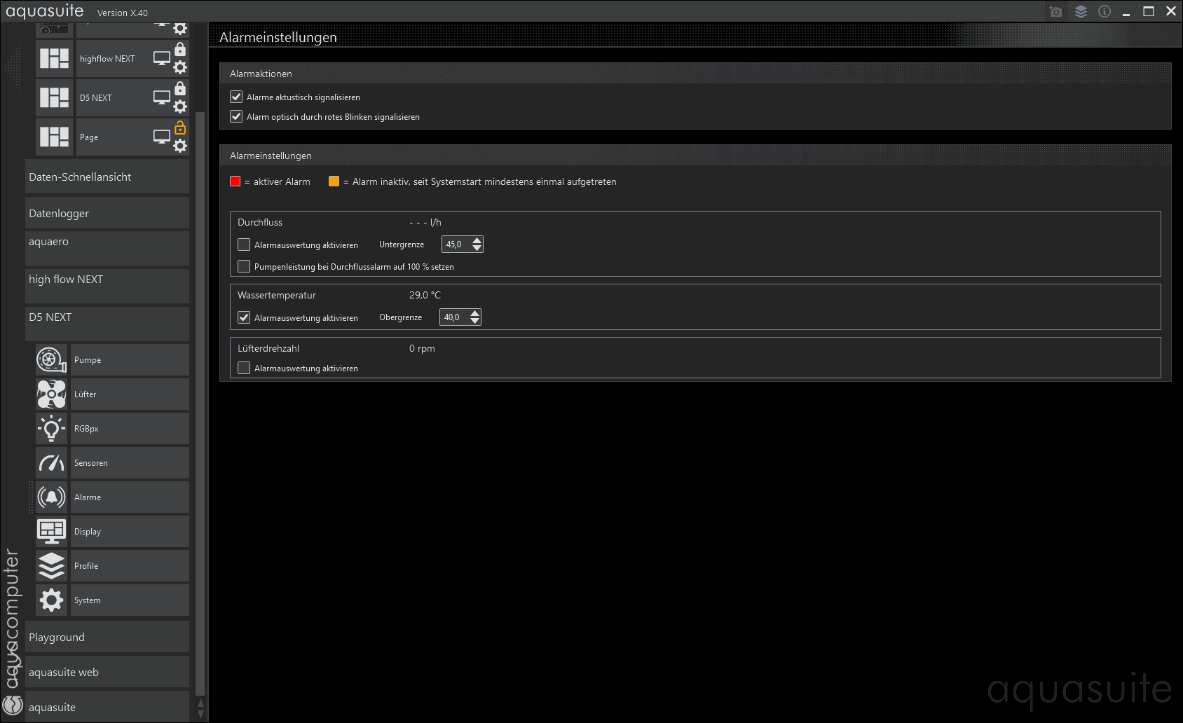

Alarm hab ich definitiv keinen eingestellt, habe jetzt die Pumpe auch nochmal auf Werkseinstellungen zurückgesetzt - leider alles ohne irgendeine Auswirkung auf die Drehzahl.
Dann schreib mich mal an den Support. Ist zwar ein bisschen ärgerlich, aber auch kein Weltuntergang. Mit einem Headset ist dann auch das Pumpengeräusch fast verschwunden.

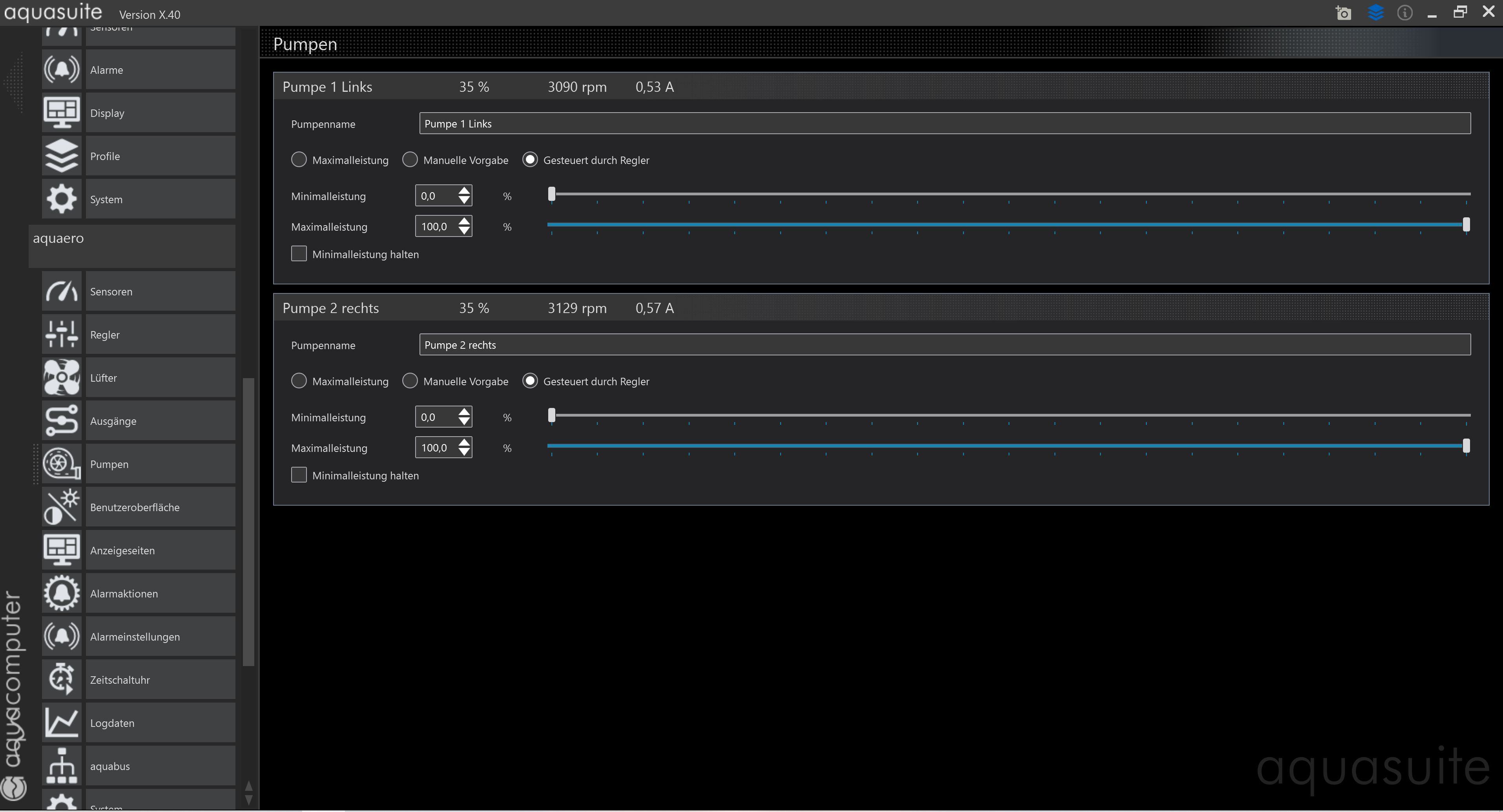

Diese Ansicht habe ich in der aquasuite nicht. :oops:
Wo finde ich denn diese?
Habe die D5 Next aber auch nicht an die aqauero angeschlossen, sondern nur per USB direkt ans Mainbaord.
Das reicht aber um die Pumpe zu steuern via der Suite, wenn das nicht mehr geht wird der Controller einen weg haben, gibt es übrigens als Ersatzteil von AC.

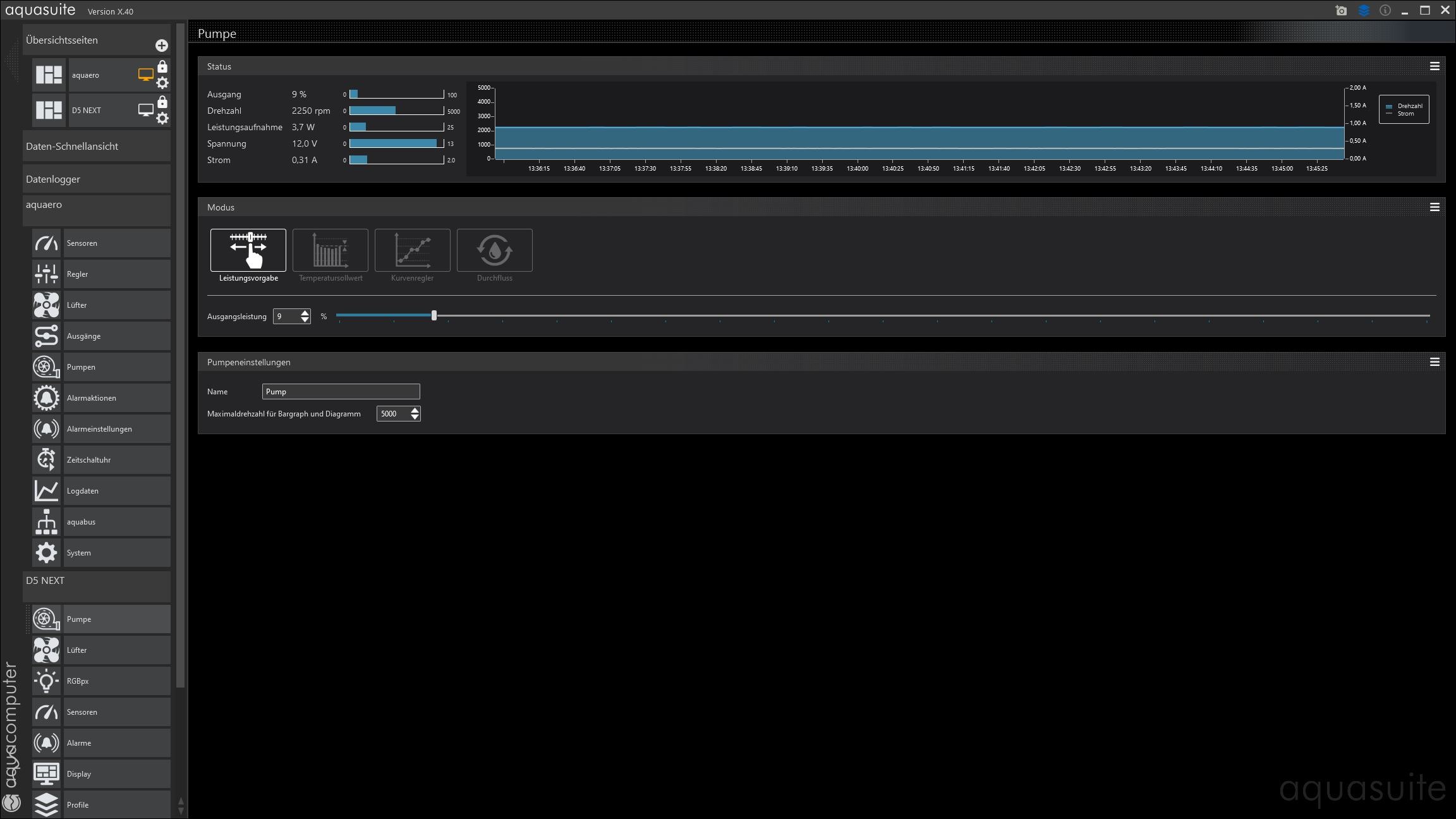

probier das mal so einzustellen. wenn du den regler dann bewegst, hörst du die Pumpe aufdrehen und siehst wie sich die Drehzahl verändert. Geht das nicht, ist was kaputt. Eventuell ist der Kontakt der elektronischen Einheit nicht ganz da. Einfach mal das Plastikelement abziehen und neu draufstekcne. Dabei ein bisschen auf die Nasen achten, damit nichts kaputt geht.
die D5 ist ein eigenständiges Gerät und muss nicht am Kontroller angeschlossen werden. einfach über USB ans Board und über die AS wird sie dann gesteuert.
Wenn sich hier nichts einstellen lässt ist die Steuereinheit vermutlich wirklich defekt, Vollgas ist die fallback Einstellung falls kein Signal kommt.
Danke für all die Vorschläge, nur leider lässt sich da bei mir garnix regeln - weder an der Pumpe selber noch über die aquasuite. Werde daher morgen mal den Support anschreiben und dann berichten was denn defekt war.
