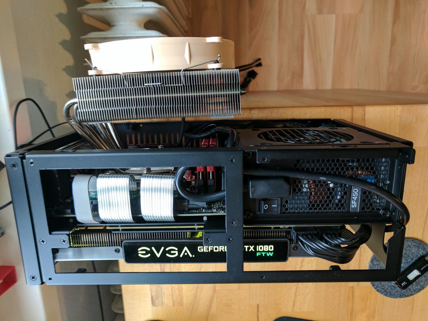

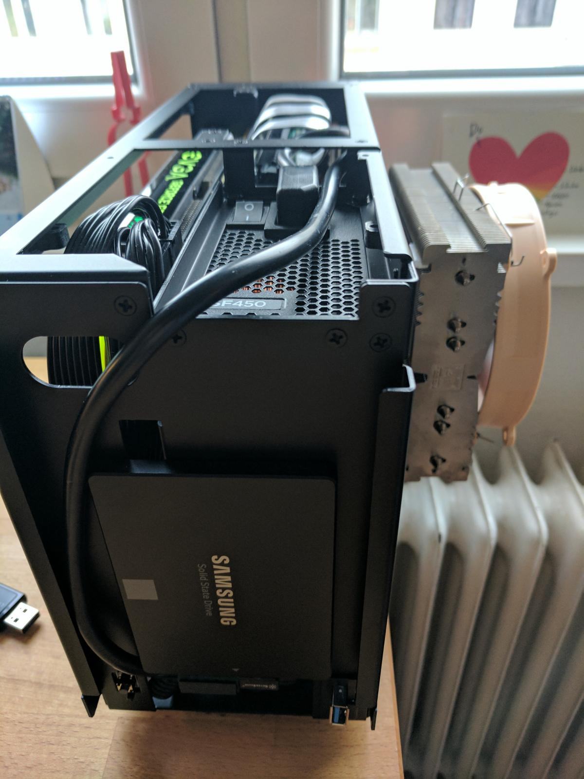

IMG_20170205_111629.jpg :hail:
Nur leider ging bei der Operation etwas schief...
Frankendan oder Danimodo?!
Klar, ohne jegliche Probleme.

Erst mal gut zu wissen, daß er reinpasst. Ich fragte deshalb, weil er auf Daniels Webseite bei den kompatiblen Kühlern nicht auftaucht.
Nun, der hat ja noch Luft nach oben. Wenn es einen seeeeeeehr dünnen Lüfter gibt, könnte man den evtl. mit montieren und hätte dann deren 2... :fresse: Muß ich mir mal ordern, das Ding und mal etwas probieren.
