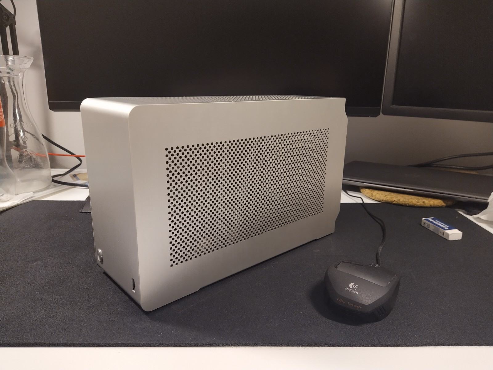

Ich wollte nochmals mein A4 SFX präsentieren, bevor ich es zerlege - nur um meine Erfahrungen mit High-End Hardware darin zu teilen.
Sorry für die Fotos, sind auf die Schnelle entstanden da ich derzeit viel zu tun habe.

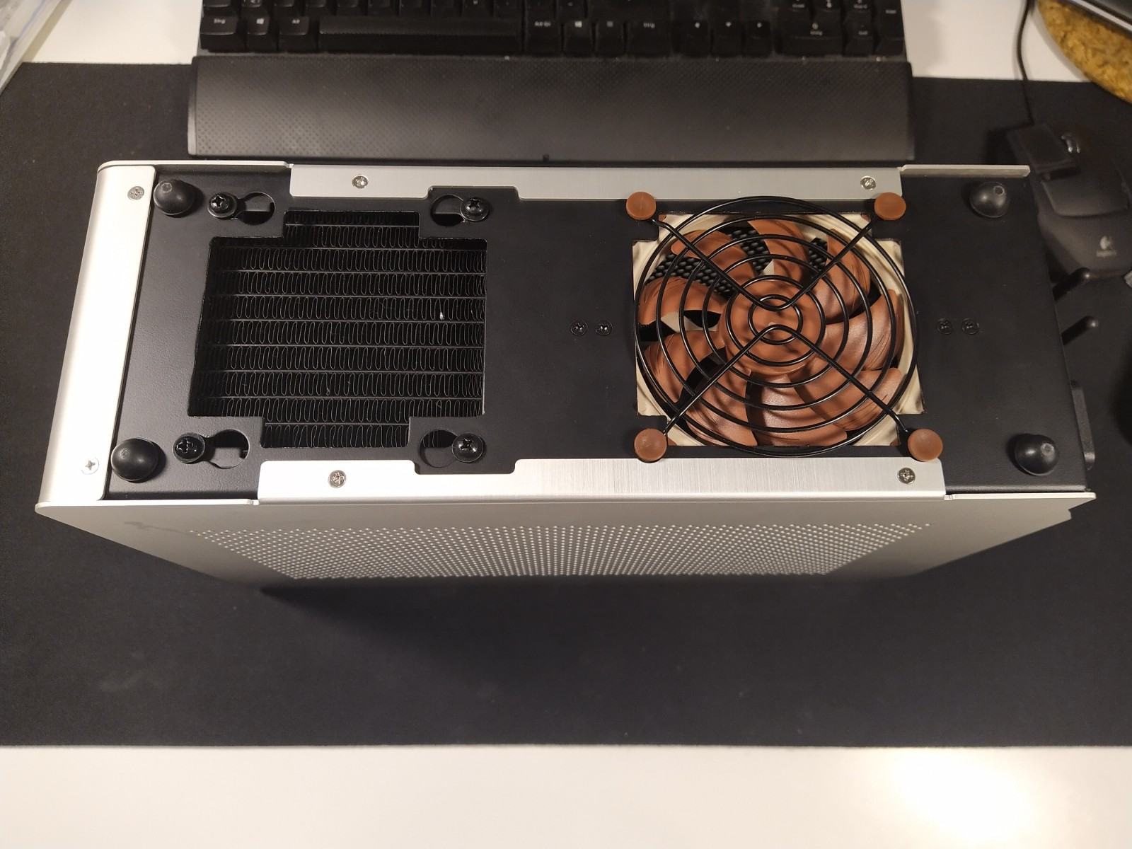

Asetek 645LT
Noctua A9x14 HS auf Asetek
Noctua A9x14 im Gehäuse

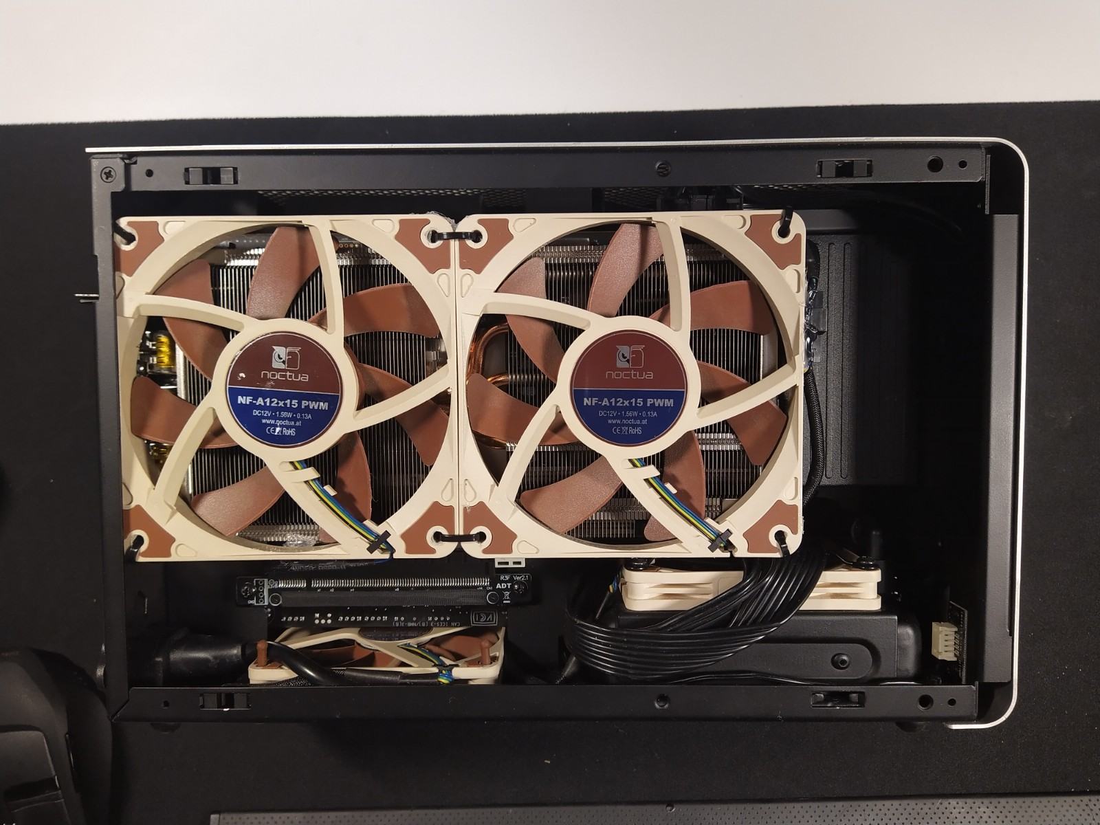

2x Noctua A12x15 auf der GPU

Ich habe alle Lüftergitter entfernt und durch Drahtgitter ersetzt, weil sie sehr viel Luftdurchsatz blockieren und für höhere Temperaturen sorgen.
Auf der Asetek 645LT werkt der Lüfter eines L9a (2500 statt 2200rpm). Wenn ihr keinen solchen Lüfter habt, würde ich unbedingt empfehlen die Chromax Variante zu bestellen - sie hat auch 2500rpm.

Nach vielen Tests hat es sich als am besten erwiesen, die Grafikkarte Luft aus dem Gehäuse hinausblasen zu lassen und die Lüfter und AIO von unten Frischluft ansaugen zu lassen. Anders herum funktioniert zwar auch, allerdings sind dann alle Temps (MB VRM/SSD/GPU VRM/GPURAM) ca. 5-10°C höher (mit Ausnahme der CPU und GPU - die bleiben gleich). Vermutlich ließe sich die GPU nochmals optimieren (Alle Öffnungen zwischen Lüfterrahmen und Kühlkörper schließen)

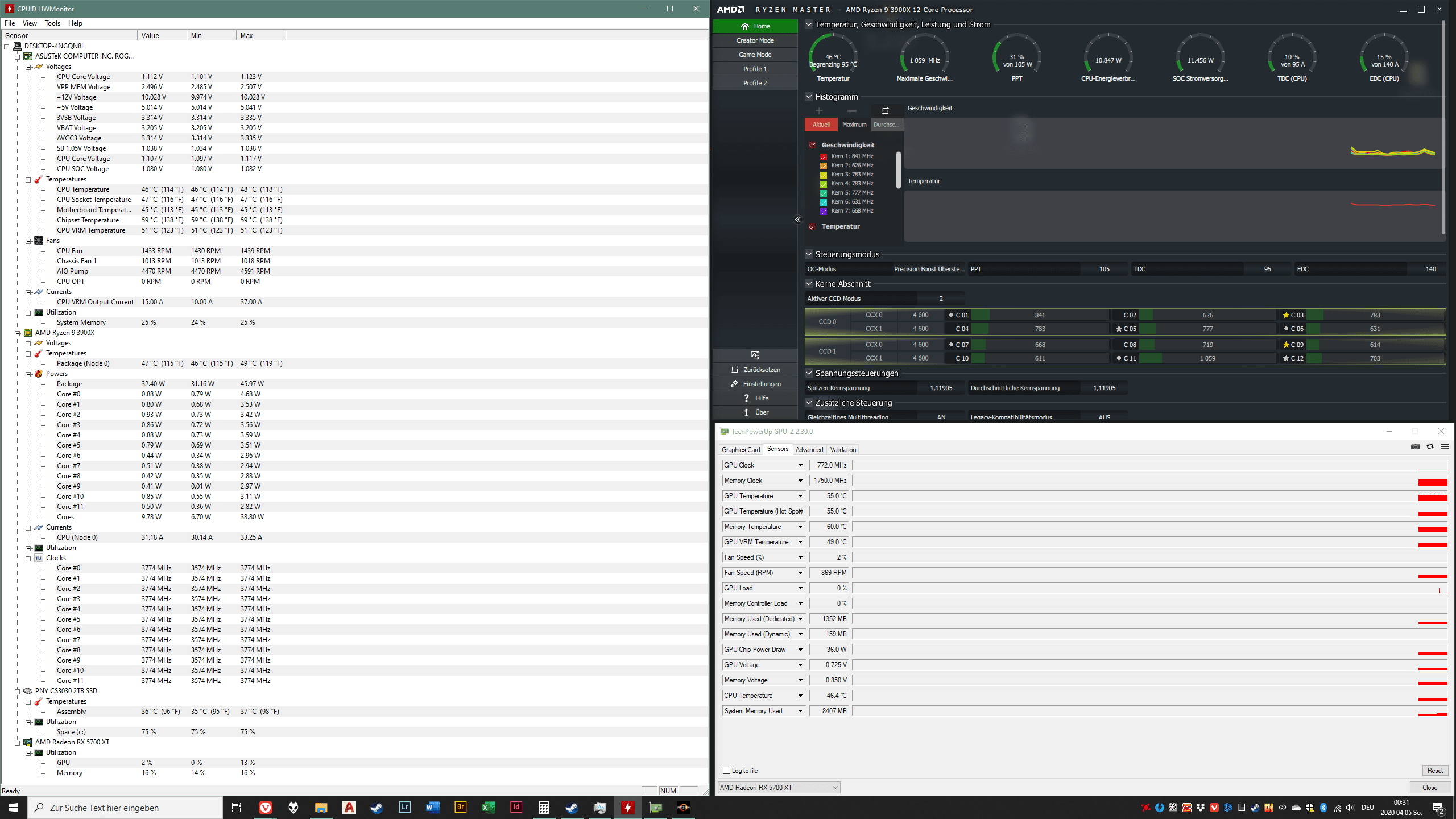

Stock TDP/PBO kombinierter CPU/GPU Stresstest (10 Minuten):
![dana4sfx.PNG dana4sfx.PNG](https://www.hardwareluxx.de/community/data/attachments/362/362208-4a7c29b9613a28ccbd5218acc7b61f29.jpg)

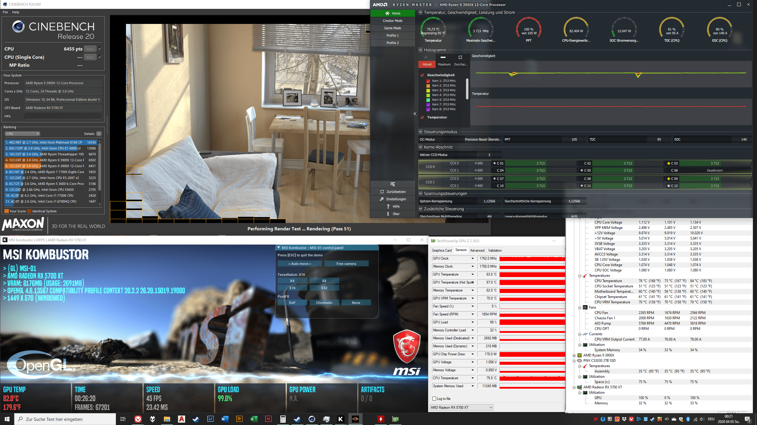

95W/105W TDP/PBO kombininerter Stresstest (20 Minuten):
![a4stress2.PNG a4stress2.PNG](https://www.hardwareluxx.de/community/data/attachments/362/362215-ab676a3d22e5132c57a98b8a0b8913db.jpg)

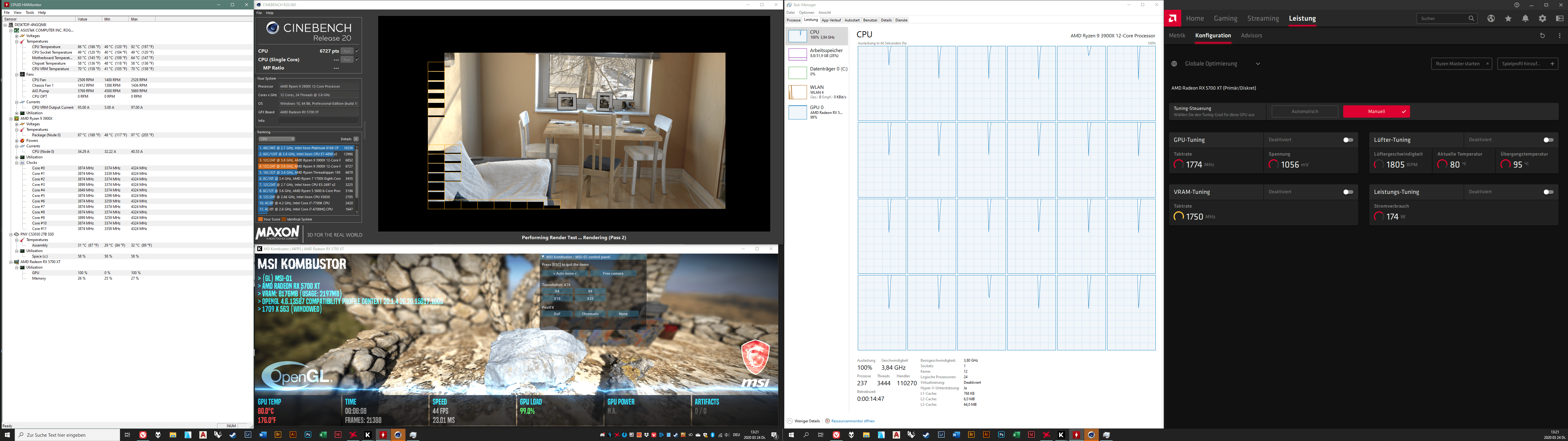

Browser + Youtube nach 10 Minütiger Abkühlphase:
![a4idle.PNG a4idle.PNG](https://www.hardwareluxx.de/community/data/attachments/362/362216-92882347fcdeb910959d676f85263725.jpg)
