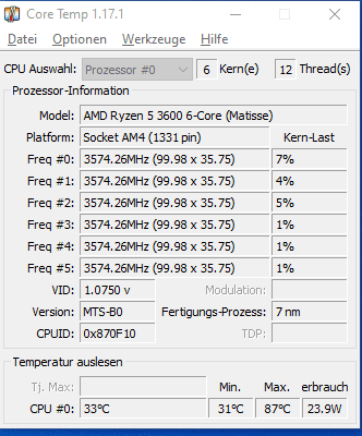

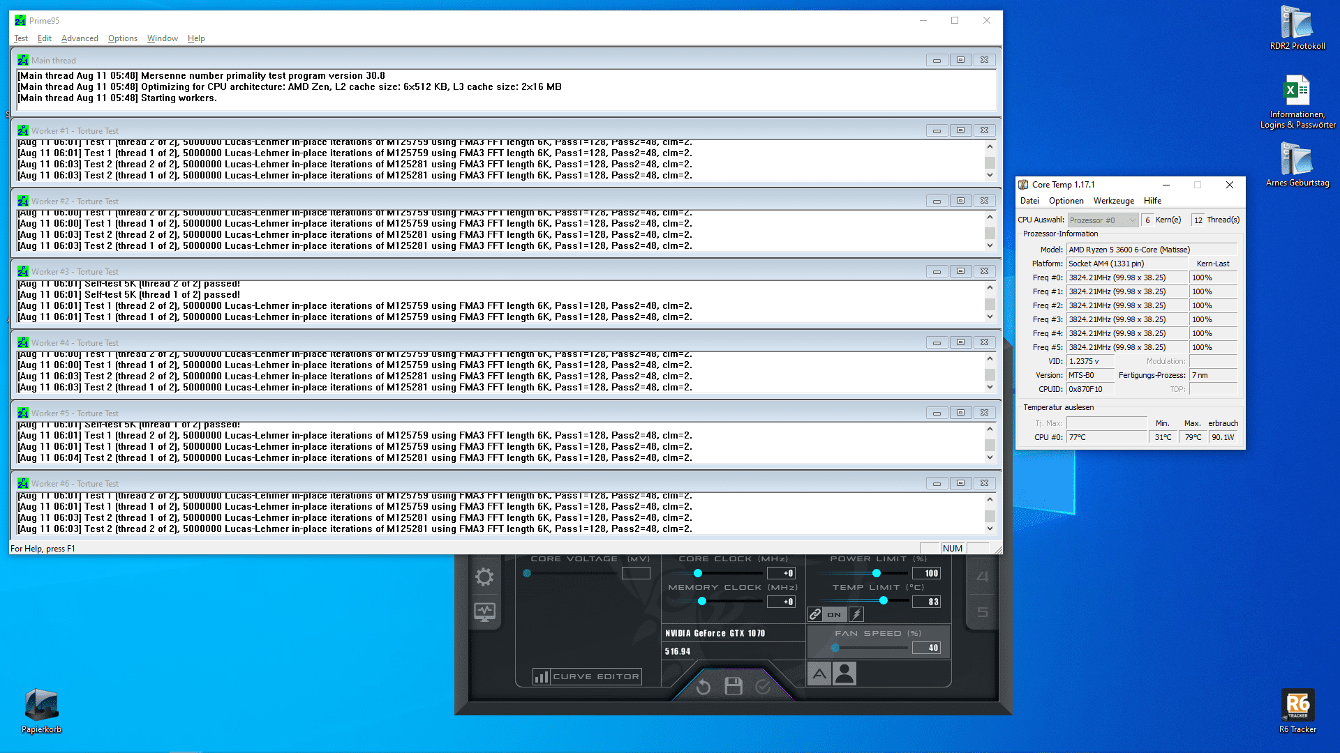

Hey,
ich habe gestern meinen neuen CPU-Kühler den Arctic Freezer 34 eSports Duo bekommen. Schande über mich habe sogar mal den kompletten PC sauer gemacht uff war der dreckig :-) . Ich habe das Gehäuse aktuell noch nicht wieder aufgebaut da ich alles mit Wasser sauber gemacht habe. Daher habe ich den PC erstmal so aufgebaut komplett ohne Gehäuse nur mit dem nötigsten.
Jetzt komme ich zu meiner Frage. Meine PC Daten findet Ihr natürlich links unter dem Avatar. Was mir aufgefallen ist das der Kühler irgendwie ein bisschen zu klein ist für die CPU. Ich habe jetzt die Noctua Wärmeleitpaste auf die CPU gemacht und den Kühler drauf gemacht, die frage die ich mir jetzt stelle, jetzt sieht man natürlich einiges von der CPU die offen steht mit Wärmeleitpaste wäre es besser gewesen nur den CPU Kühler mit Wärmeleitpaste zu bestreichen oder war es doch so ok?
So jetzt komme ich noch zu den Temperaturen ich habe die beiden Lüfter vom Freezer zusammen geschlossen und dann an das Mainboard angeschlossen wäre es clever beide Seperat anzuschließen oder ist es so ok? Jetzt komme ich zur letzten Frage, ich habe natürlich meine Grafikkarte auch komplett sauber gemacht und auch dort die Noctua Wärmeleitpaste drauf gemacht und muss sagen die Temperaturen sind Geil, hab aktuell im Idle natürlich wie gesagt noch ohne Gehäuse bei 29° und in Rainbow Six Siege 50° hatte davorher so 80-85° hatte vorher im Idle und Gehäuse so 41°-42°. Aber bei der CPU weiß ich noch nicht so bin nicht so zufrieden, ich teste gerade mit Prime95 seid so 15minuten und habe 77° konstant. Mir kommt das trotzdem irgendwie zu viel vor oder liege ich da falsch? Und ich habe 3 CPU Anschlüssse sollte man nur für OC alle 3 nutzen oder allgemeint?
Von der Temperatur war ich gerade so im Idle bei 32°-33° aber ohne Gehäuse.
Wäre nice wenn Ihr mich da beraten könntet.
Gruß Skaara

Die Temperaturen sind doch völlig i.O. Prime ist ein worst-case für die CPU, beim Daddeln wirst du diese Auslastung kaum sehen. Die Verkabelung würde ich ebenfalls so belassen.

Ok vielen dank erst mal für die erste Einschätzung, und das der CPU Kühler kleiner ist als die CPU und Wärmeleitpaste rausschaut ist nicht schlimm? Gruß
Wie @Havellaender schrieb. Sehe ich auch so.
Zu der anschließenden Frage:
Schön ist es nicht, wird aber bei deiner CPJ nicht zu Problemen führen.
Der Hersteller hat hier Material für einen großen Fuß gespart, "der Heatspreader des Prozessors richtet das schon..." .
Wenn die Wärmeleitpaste nicht Gefahr läuft im eingebauten Zustand vom Prozessor zu tropfen, kannst du es so lassen.
Ansonsten würde ich es nochmal um die nicht abgedeckten Teile sauber machen.

Ok dann werde ich mal schauen ob ich den Rest wieder entfernen, aktuell steht ja das Setup noch normal. Danke schon mal.
