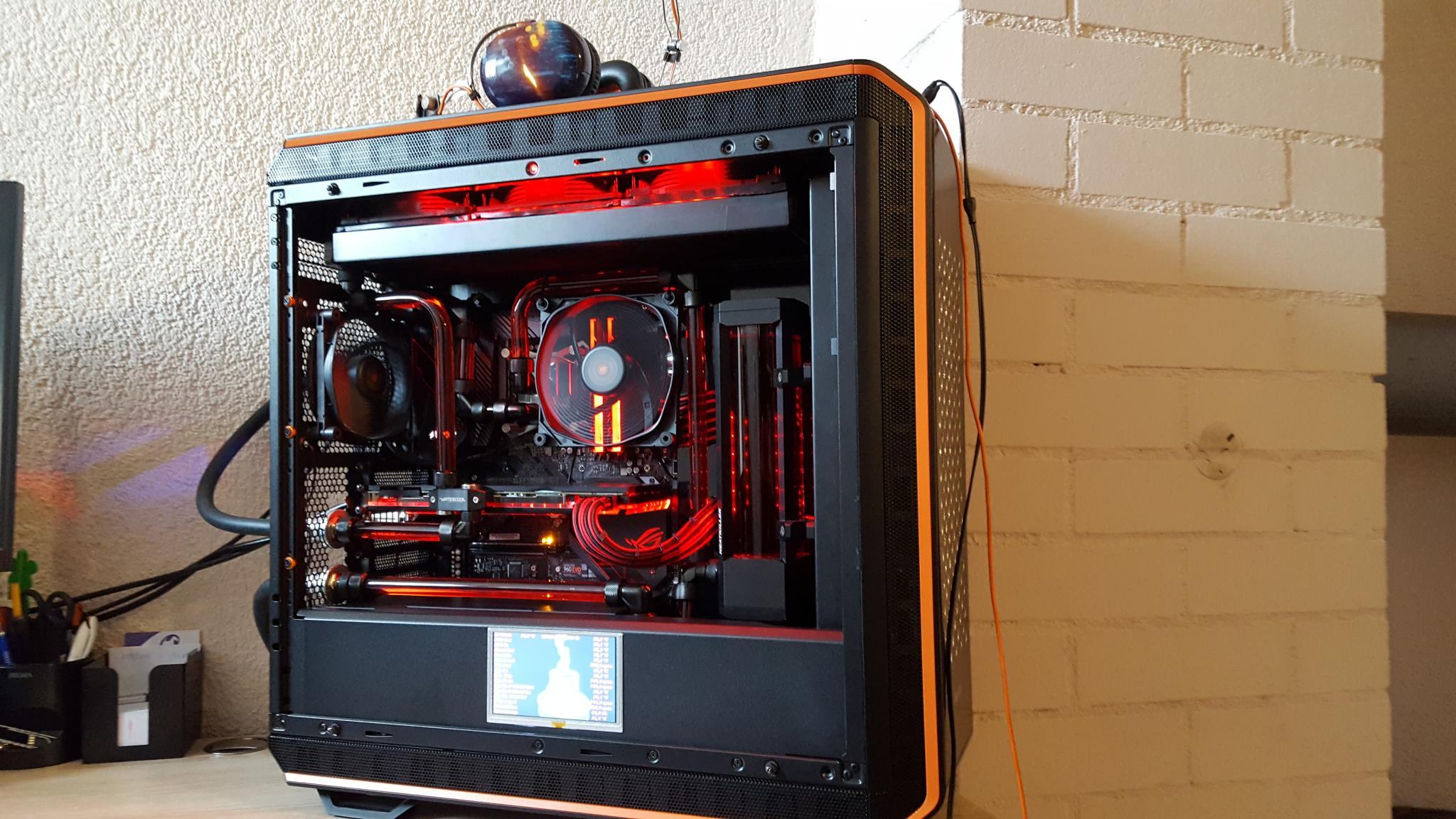

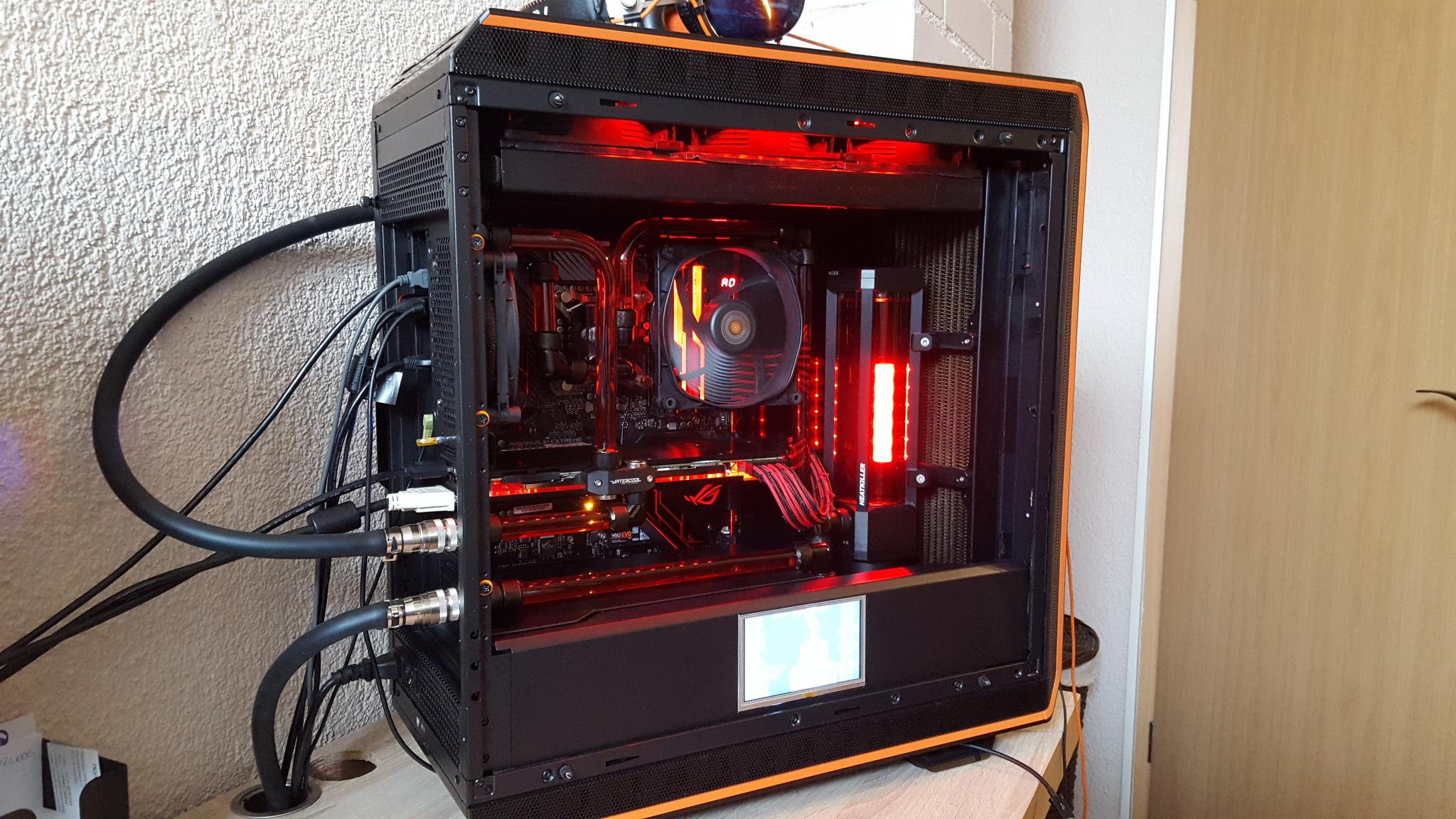

2 x 420/30 mm passen, must nur den Frontradi mit den Anschlüssen nach unten machen, so sieht meiner aus:
20190220_111955.jpg 20190220_111903.jpg 20190220_111419.jpg 20190214_044323.jpg
ich habe nur Lüfter verbaut, oben 4 X 120 und vorne 3 X 120. Ich würde, um sicher zu gehen, vorne nen 360er und oben nen 420er verbauen. Wenn ich zu entscheiden hätte, würde ich aber alles lassen und nen Mora nehmen. Aber Du wirst Deine Gründe haben.

@brutus : sieht nett aus, was haste denn da drin für eine gpu und cpu?

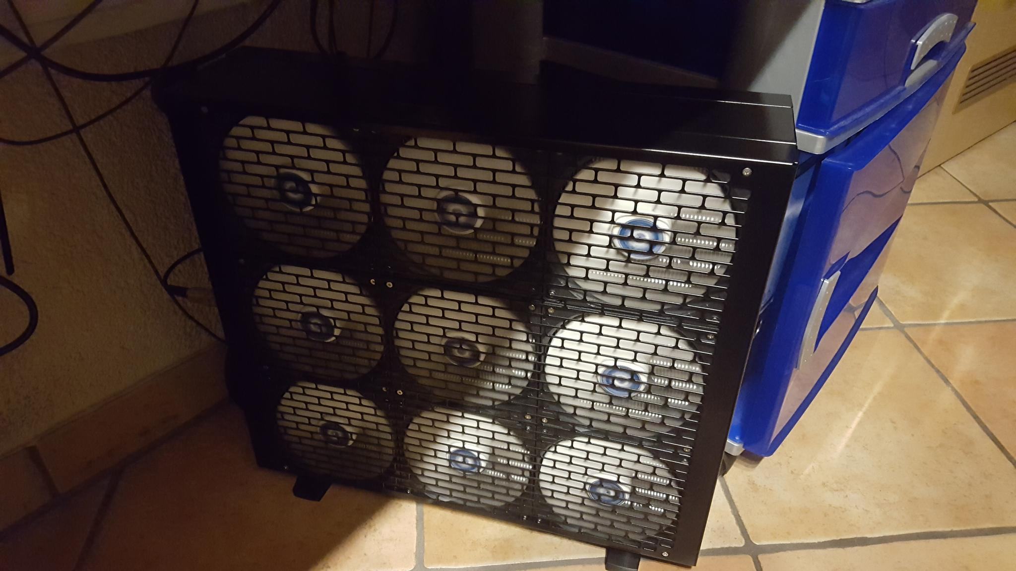

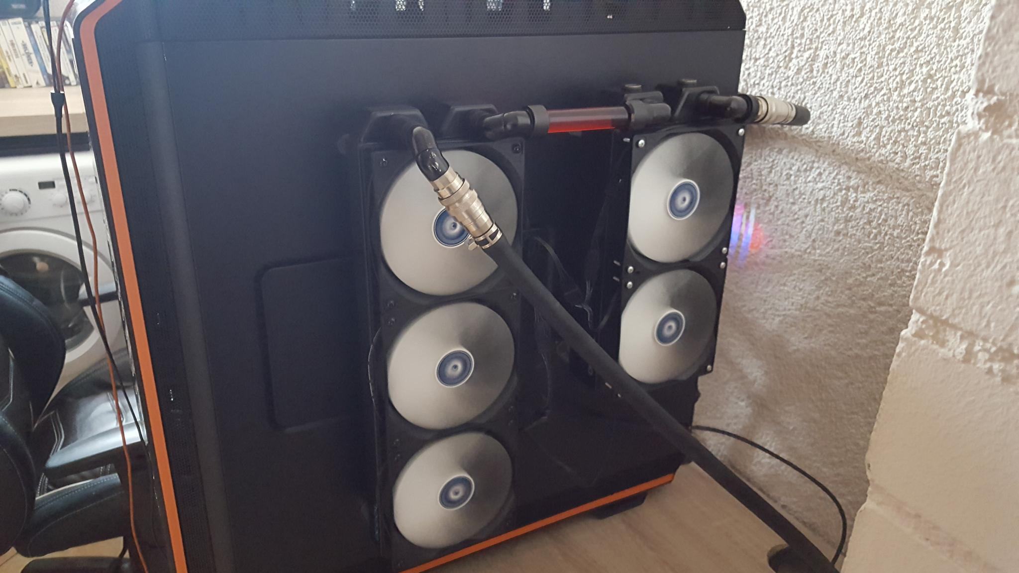

Sieht so ein bisschen viel aus. Ist der Mora da auch noch integriert ?
Hab mich heute Nacht mal ein wenig über Mora schlau gelesen, hätte ich nicht machen sollen, denn jetzt will ich so ein Teil unbedingt haben [emoji23]
Muss ich nur noch realisieren das ich das Teil an mein Gehäuse hängen kann, oder irgendsowas in die Richtung...

Habe ein i9 9900k auf 5GHz und eine EVGA GTX 1080Ti, der MoRa ist im System. Habe ihn hier im Forum auf MarktPlatz gekauft. Das DBP 900 eignet sich nicht für Wasserkühlung, da es sehr dicht ist. Musste alle Schallbrecher in Front und Deckel entfernen sowie Löcher in Front und Deckel bohren damit die Lüfter genug frisch Luft bekommen. Hol Dir ein MoRa3 420ziger mit Arctic P 14 PWM Lüfter, wenn Du das Gehäuse nicht bearbeiten möchtest. Bei Watercool bekommst Du alles MO-RA3 - Watercool Shop
Ich habe meine Noctua A14 auch gegen die P14 PWM getauscht. Sehr geile Lüfter! Leiser und haben mehr Durchsatz beim Radiator
Mit bearbeiteten Gehäuse lassen sich zwei 420er schön belüften. Beim zocken von BF5 habe ich ein Delta von ca. 8 Grad bei 750-800 RPM von den P14.

Weshalb ich eigentlich hier schreibe, @Brutus7284 wie bekommst du denn jetzt die NT Abdeckung raus bei montierten Rohren?? Ich hab sowas ähnliches vor, dass die Schläuche direkt über dem Blech entlang laufen und dann über eine PCI Blende rauslaufen zum MoRa, aber ich bin immer noch am überlegen, wie ich die Abdeckung dann ab bekomme, falls ich da mal ran muss, ohne erst das Wasser ab zu lassen..
BTW, was ist das für ein Display da unten drin?
