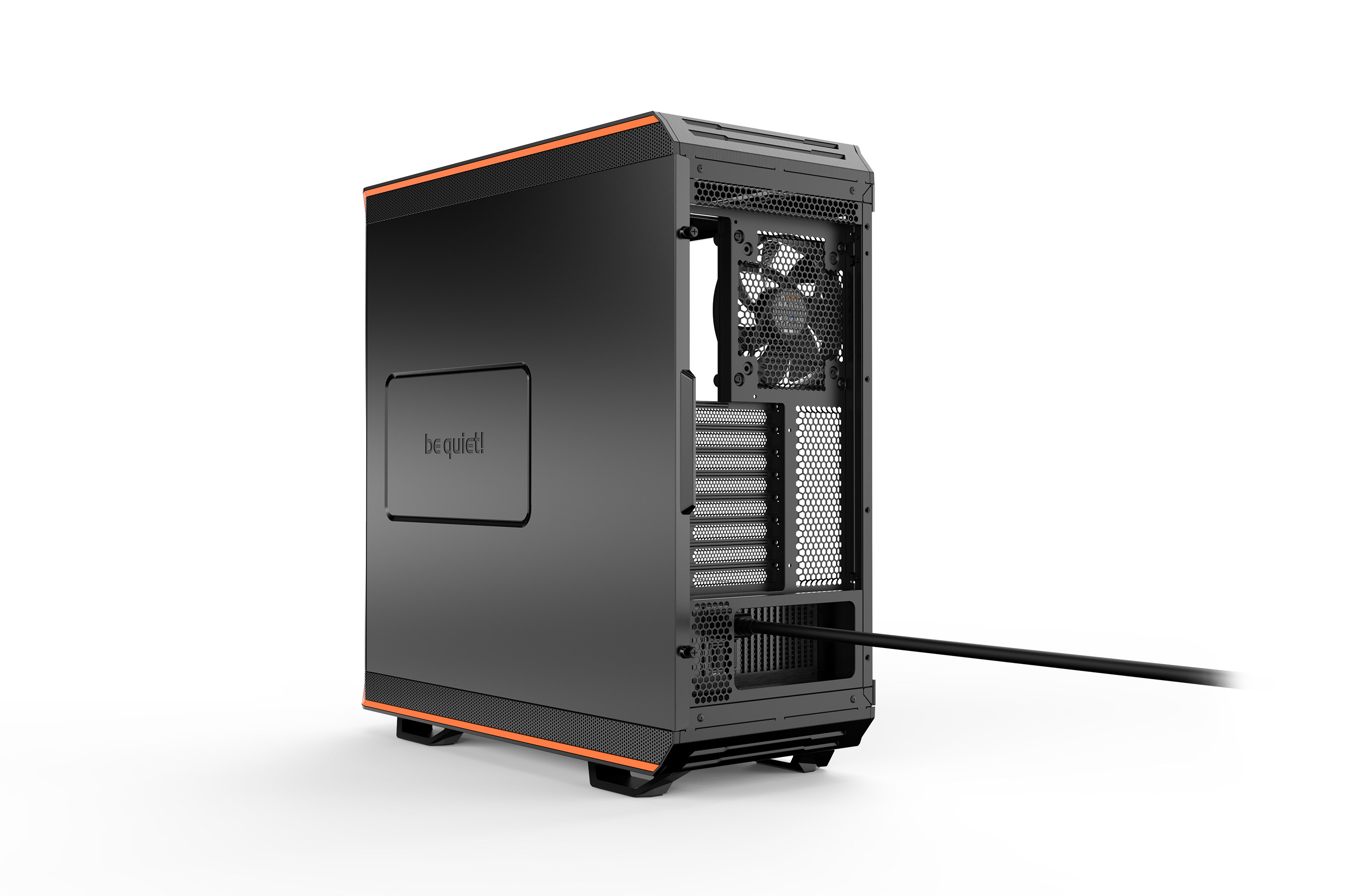

Hi,
ich kaufe mir also 2 high-end teile und will happy sein. Denkste. Man könnte denken, dass bei 2 Hardwareteilen vom selben Hersteller, diese auch Kompatibel sind. :(
Das Dark Base Rev 2 hat beim Netzteilanschluss einen eigenes Kabel, welches sich mit dem Stromanschlusses des Netzteiles verbinden soll. Dies ist ein Schuko-Kabel.
Nun ist mir leider aufgefallen, dass das Dark Power Netzteil einen Kaltgerätestecker hat.
Kann mir jmd sagen, wie ich Bitteschön dann den Schukostecker des Dark Base 900 rev2 mit dem kaltgeräteanschluss des DarkPower 1500 w Netzteils verbinden soll?
Und wenn es einen Adapter gibt. Ist das ganze wenigstens *elektronisch* sicher?
Wenn das ganze nicht funktioniert. Wie soll man denn das 900 Rev2. umbauen ?
Ist es denn sonst notwendig, dass ich ein anderes Gehäuse wähle?
Wäre hierbei über Hilfe danke.

Das Gehäuse hat einen eigenen SchukoAusgang mit einem internen Schukokabel welches mit einem Netzteil verbunden werden sollte. das Netzteil (selber Hersteller) bietet aber nur einen Kaltgerätestecker eingang.

Der normale Kaltgerätestecker ist "nur" bis 10A ausgelegt, der komische da bis 16A. https://de.wikipedia.org/wiki/Gerätestecker#Kaltgerätestecker_(IEC-60320_C19/C20)
Ob das bei dem 1500W Netzteil sein muss, ka. Adapter von "C14" auf "C19" gibts am Stück oder als Kabel, aber erstens ist halt die Frage, ob der dickere Stecker da nur toll aussieht oder einen Sinn hat, und zweitens wird da im Gehäuse wohl nicht so viel Platz sein.
Edit: Eventuell auch ne Sache mit den 115V in anderen Ländern, das wären dann bei 1500W mehr als 10A. Mal schaun, was BeQuiet zu sagt, ob ein Adapter bei 230V-Betrieb möglich wäre. Nur den halben Meter Kabel (kürzere finde ich auf die Schnelle nicht) im Gehäuse zu verstecken, ka, ob dafür da Platz ist, und ob man sich den Stress machen mag.

Also ich hatte das Gehäuse und an der Rückseite ist nen Kaltgerätestecker (Buchse C13), der nach innen nur eine Verlängerung ist und am Ende nen 90° Kaltgerätestecker (Stecker C14).
Hast du mal Fotos von deinem Gehäuse? Das kann ich so nicht nachvollziehen.
Genau daran liegt es.
Die großen BQ Netzteile haben statt dem üblichen C14 einen C20 Einbaustecker:
