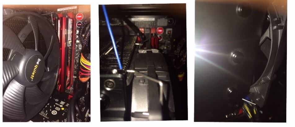

Und dann hat sich noch ein kleines Problem mit dem Ram ergeben beim provisorischem Zusammenbau, der 120er Lüfter passt nur stark nach oben versetzt.

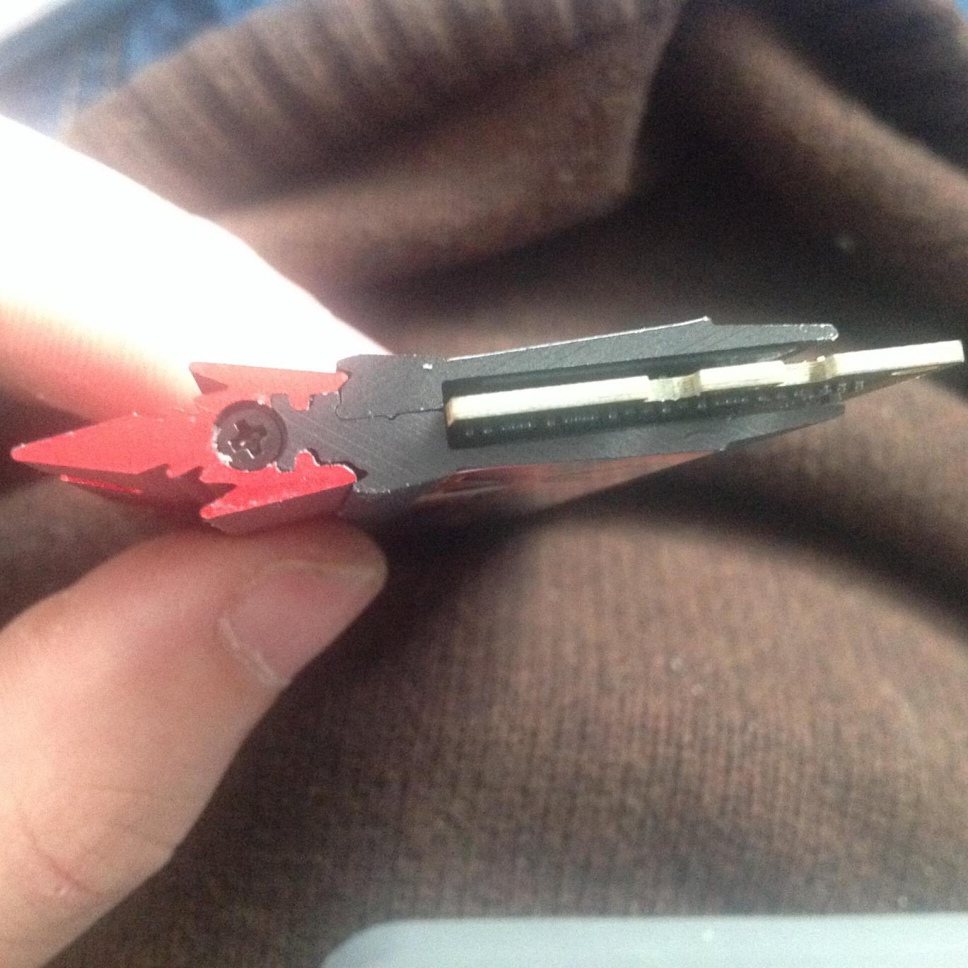

Wenn ich beim Ram in den oberen Steg des Ram Kühlers eine Rundung hineinfräsen würde würds sich schon ausgehen.
Der Kühlkörper haltet durch ein klebendes Wärmeleitpad denke ich, der Obere Teil hat keine Stabilisierende/verspreizende Funktion sondern ist nur Zierde oder? Dann könnte ich den oberen Teil abmontieren oder alles Abkleben und die Rundung hineinfräsen oder schleifen bis zur Mitte der Schraube ca.
Oder hätte jemand ne bessere Alternative? Den roten Steg komplett wegzulassen könnte natürlich auch ausreichen aber optisch....

Beim RAM: Die Stege abschrauben, dafür ist die Schraube da. Wenn du da was absägst schmälerst du nur den Wiederverkaufswert und die Garantie ist wohl auch futscht!

ich habe mit meiner Kombi auch Probleme
ich habe den Steg auch abgeschraubt.....bei mir passt es genausowenig...ich musste den CPU Kühler drehen....er bläst jatzt von unten durch den Kühler in Richtung Gehäusedecke...trotzdem kommt der RAM an die Heatpipes....normal herum behindert sogar die Grafikkarte
ich will mal nen schmaleren Lüfter versuchen, ob es dann passt....

@Oyko Miramisay, Lüftertausch auf einen schmäleren 120er würde bei mir leider nicht viel bringen.
Was mich noch wundert bei dem Kühler, is das zwischen Lüfter und Kühler ein stellenweise gar nicht so kleiner Spalt is, kenne es nur von Radiatoren das man da versucht möglichst dicht zu sein, wäre das bei niedriger Drehzahl nicht auch hier sinnvoll?
