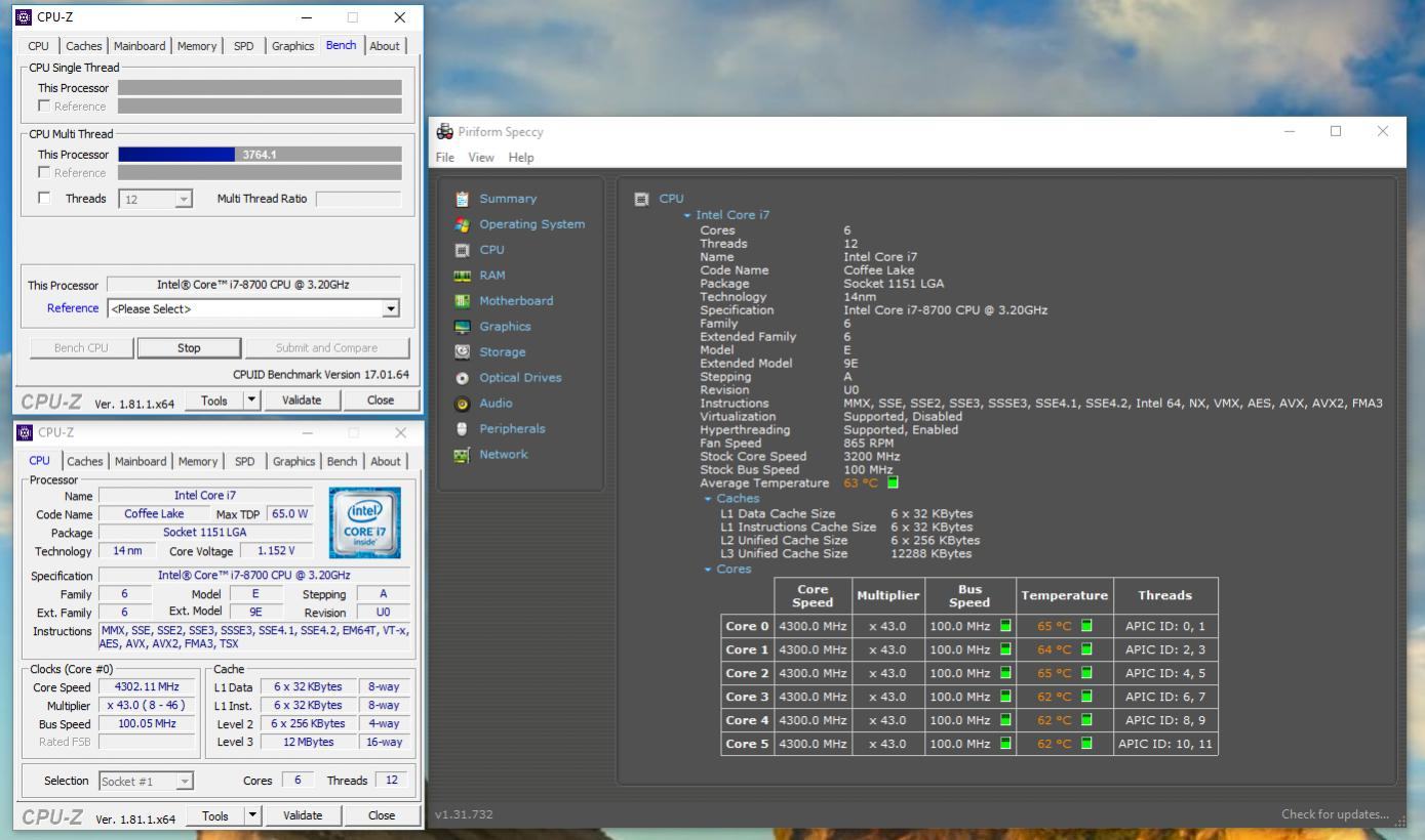

So, habe jetzt die Lüfter mal in Ruhe laufen lassen und anschließend mit CPU-Z Stresstest. Der hintere Lüfter dreht bei CPU 30 Grad und MB 29 Grad mit 920 rpm. Unter Last mit 1400 rpm.
Habe jetzt mal alles auf silent und auf PWM gestellt. Nun ist es zumindest leiser, aber immer noch lauter als mein 3770.
