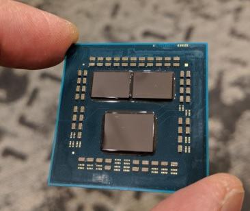

bin noob und kenne mich nicht so gut aus, aber laut diesem bild sollte es eig keine probs geben, da der letzte mm des heatspreaders an jeder kante "nichts wichtiges bedeckt" oder?:shot:

das ?problem ist jetzt, dass ich beim genaueren hinschauen gesehen hab, dass der heatspreader an mindestens einer kante etwa 0,5mm größer ist als der kühler selbst
Du fragst wegen 0,5mm?
Ich sehe da erstmal kein Problem wenn das Kit passt.
der heatspreader heißt ja so, weil er die Hitze verteilt. Ob da jetzt außen 0,5mm fehlen ist völlig egal. Vielleicht hast du dadurch Leistungseinbußen von <1% (vermutlich aber eher tendenziell 0)
