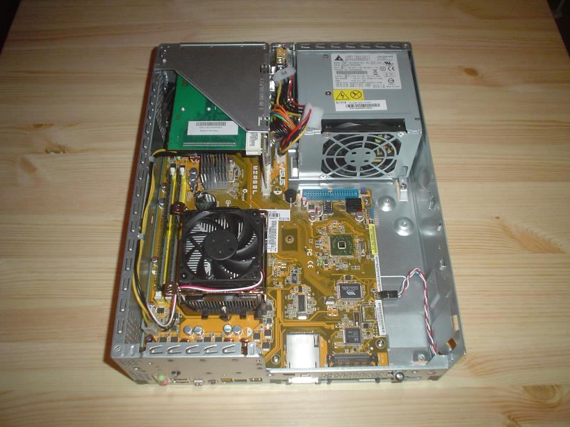

So hab mir mal so ein ASUS Pundit M2A690G besorgt.
Der erste Eindruck ist ganz gut. Die Verarbeitung ist gut, keine scharfen Kanten, nichts klappert. Die zwei Lüfter im Gehäuse
sind sehr leise, aber nicht unhörbar.
Der Einbau gestaltet sich trotz der geringen Größe recht einfach da alle Einzelteile problemlos zu entfernen sind.

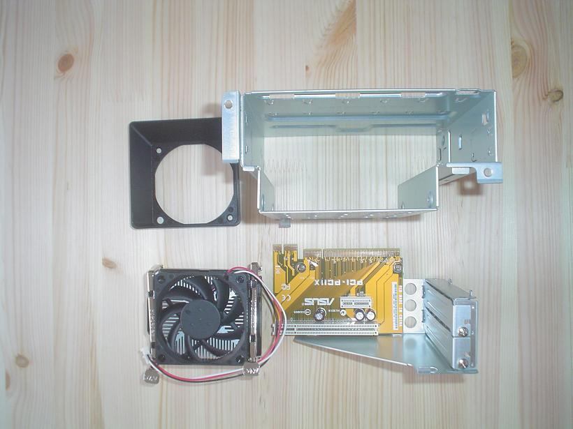

Folgende Teile können/müssen beim Einbau entfernt werden:
  • Laufwerkskäfig
  • PCI(e)-Riser-Card
  • CPU-Kühler
attachment.php

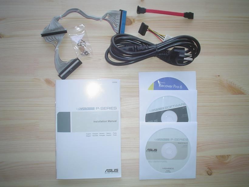

Das Zubehör ist meiner Meinung nach genau richtig bemessen.
attachment.php

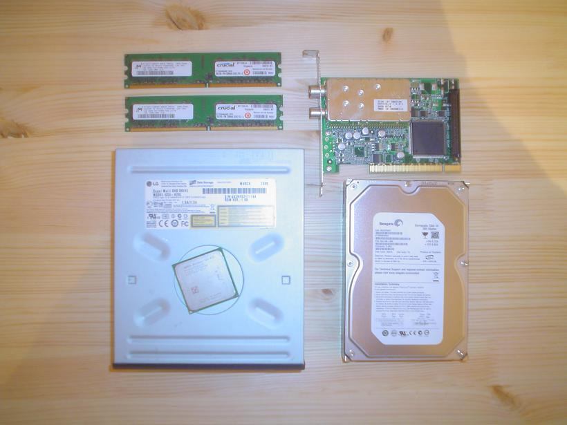

Folgende Komponenten habe ich eingebaut:
  • X2 4000+ 65nm
  • 2GB Crucial Value RAM
  • 500GB Seagate Barracuda
  • LG DVD-Brenner
  • KNC TV-Station DVB-C
attachment.php
Und so sieht die Sache nach dem Einbau aus(noch ohne Laufwerke):
attachment.php
