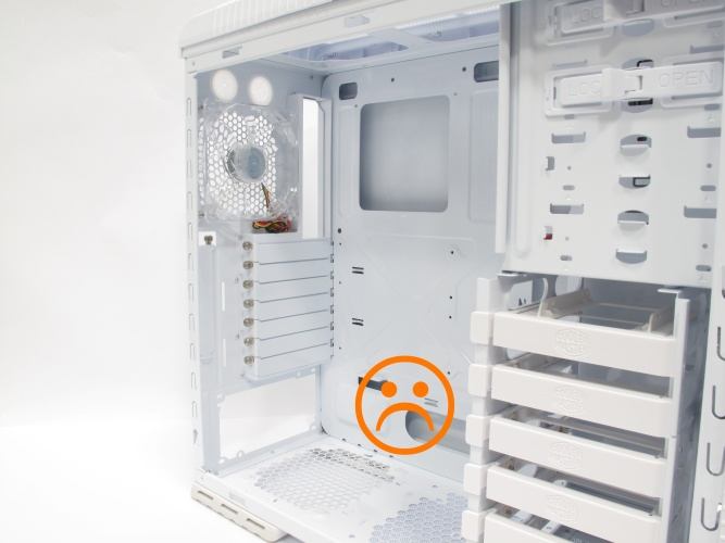

Durch das Netzteil werden im Bereich des Gehäusebodens
Geräusche außerhalb des Netzteiles produziert,
die durch den Mesh-Deckel deutlich wahrnehmbar sind.
Zuerst dachte ich dass es Gehäuse oder CPU-Lüfter verursachte Geräusche(Luftverwirbelungen) sind,
wen man davor steht-hockt ist man sich da zuerst auch ziemlich sicher.
Nach einer weile habe ich herausgefunden, das das Netzteil die Ursache der Geräusche ist.
Ich habe dann zu meinem Netzteil recherchiert (OCZ 500W ModXStream Pro)
und 50:50 Meinungen nachgelesen,
die einen meinen Super-Netzteil, die andern Schrottteil usw., ich hab mir ein neues
Netzteil zugelegt. Das Netzteil ist ein Enermax 87+ 500W, total leiser Lüfter,
aber trotzdem werden die Geräusche immer noch produziert,
also liegt es nicht am Netzteil-Lüfter, aber woran dann?
Vibrationen die an das Gehäuse weitergegeben werden sind es definitiv nicht,
ich kann die Geräusche leider nicht so richtig beschreiben,
es ist so eine Art rauschen. Das Netzteil ist so eingebaut das die Luft von außen angesogen wird,
ein drehen um 180 Grad hat auch nichts gebracht.
Mein eigentliches anliegen:
Gibt es eine Möglichkeit die Geräusche zu eliminieren, einzudämmen,
der Mesh-Gehäusedeckel soll aber bleiben und auch nicht abgedeckt werden.
Mein Gehäuse
