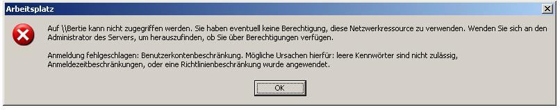

Wie schonmal beschrieben verwende ich seit einiger Zeit die server 2003 trial version und komme im grunde genommen recht super mit dem os klar.
Internet funktioniert auch über netzwerk und das anpingen funktioniert genausogut und in spielen die ich noch zufällig auf der platte gefunden hatte wie age of empires finden sich auch beide rechner. (also per direktverbindung über crossover kabel)
jetzt hatte ich mir das mit der datei und druckerfreigabe wesentlich einfacher vorgestellt, aber irgendwie wollen die rechner nicht so wirklich. dabei gehe ich genauso wie immer vor. starte ich auf beiden rechnern windows 2000 und gebe dateien frei, kein problem. gebe ich auf 2000 dateien frei und versuche mit dem anderen rechner auf dem server 2003 gestartet auf diese zuzugreifen ebenfalls kein problem.
umgekehrt geht es aber überhaupt nicht, genausowenig wie ein zugriff von server 2003 zu server 2003. zwar werden bei beiden die computernamen im lokalen netzwerk angezeigt, aber wenn ich dann auf den namen klicke (obwohl ich dateien freigegeben habe) dann bekomme ich folgende fehlermeldung:
nun hatte ich das schonmal mit windows 2000 das man ne fehlermeldung hatte wenn man auf den pc klickte, da hatte das aber was mit der benutzerfreigabe zu tun. deswegen hatte ich hier zuerst den fehler vermutet und habe unter -> verwaltung -> computerverwaltung einen neuen benutzer der wie der zu verbindende PC heisst (also in dem fall Bertie) angelegt und ihm ein kennwort das nie abläuft festgelegt. aber scheinbar hat das nix genützt.
ich bräuchte jetzt mal euren rat was ich falsch gemacht habe bzw. wie ich dateien richtig freigebe. ich habe unter berechtigungen dann auch in dem fall "BERTIE" eingegeben und auf NAMEN SUCHEN geklickt und er schreibt mir jetzt neben Administrator dass \\HEINZ\Bertie Zugriff haben darf.
aber scheint alles nix zu bringen.
