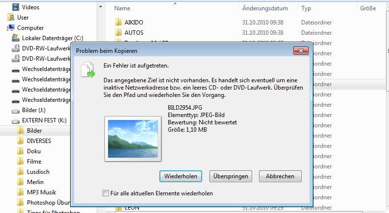

Hier der Screenshot mit der Fehlermeldung. Wollte die Datei bzw. den Ordner mit der Datei von der EXTERNEN Festplatte auf die interne (Bilder(J)) kopieren.
Das passt aber was mit der internen nicht! Was ist das für eine Platte? Evtl. hat die ein Problem. Lad Dir mal Crystal Disk Info runter und check die mal

Ich rede von der INTERNEN! Ziel ist nicht vorhanden bedeutet mit der J passt was nicht!
Komisch ist dann aber, dass ich das tauschen von Daten zwischen den beiden internen Platten einwandfrei funktioniert
Ziel fehlt bedeutet aber, dass da irgendwas hakt, es kann natürlich auch beim USB was nicht passen, er müsste halt mal ein paar details rausgeben, nicht immer nur haäppchenweise. Sonst wird das schwer hier.

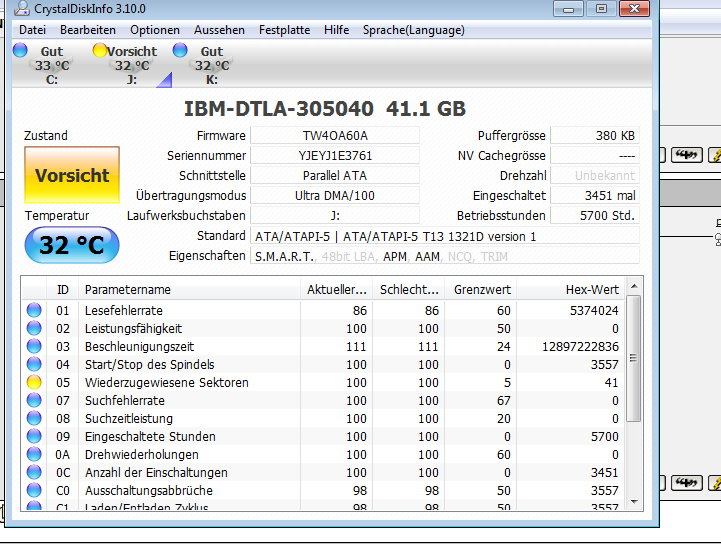

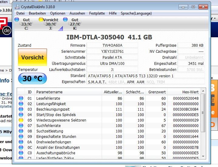

hier mal der screenshot vom check
was bedeutet das?

ja also, da haben wir es doch schon! Aufpassen, mach mal den ganzen screen!
und stell mal auf decimal um!
die festplatte ist ausfallgefährdet! Die ist aber keinesfalls neu!
KEINE DATEN DA MEHR DRAUF ohne Sicherung!

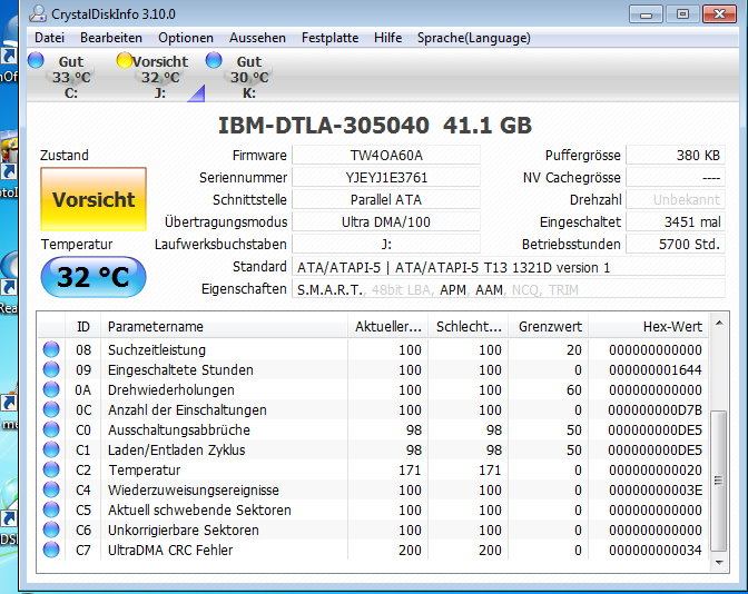

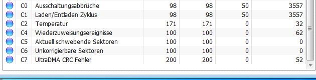

screenshot auf decimal umgestellt

Das ganze bedeutet, dass die Festplatte derzeit sehr viele defekte Sektoren ersetzten muss. Es ist ein gewisser "Reserve" Sektorenbereich vorhanden der aber irgendwann erschöpft ist. Dann droht Datenverlust. Die Festplatte gehört ausgetauscht.
Wenn die in einem neuen PC war hast Du ein Problem, das ist nämlich wie man an der Laufzeit und den Einschaltungen sieht keine Neue!
