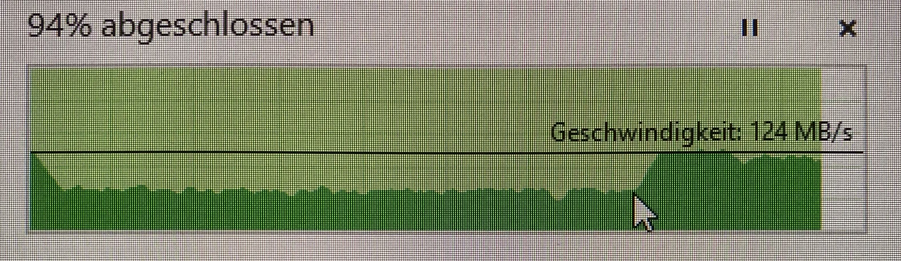

Ist mir erstmals aufgefallen weil meine USB (3) Sticks am Windows PC deutlich langsamer sind als am kleineren Linux PC , aber es betrifft auch die internen Festplatten.
Drücke ich während dem Kopieren aber kurz auf Pause (für 3-5 Sekunden ) steigt die Übertragungsrate nach dem fortsetzen wieder an. Vor allem bei SSD zu SSD steigt sie oft auf davor nie erreichte werte.
Bei HDD & SDD bleibt sie meist auch oben , aber bei USB oder vielen kleinen Dateien sinkt sie meist nach 10-30 Sekunden wieder
(was trotzdem deutlichen Zeitgewinn bedeuten würde, würde das Pause drücken nicht manchmal spinnen und bis zu 2 Minuten benötigen bevors ganz anhält, bis dahin mit ca. 3Mb/s -Schneckentempo weitermachen).
Hier ein Beispiel , HDD -> HDD , 1 Große 47GB Datei.
Dort wo der Mauspfeil steht für 3Sek. Pause gedrückt. Danach blieb es bis zum Ende oben.
Also gut 100% schneller.

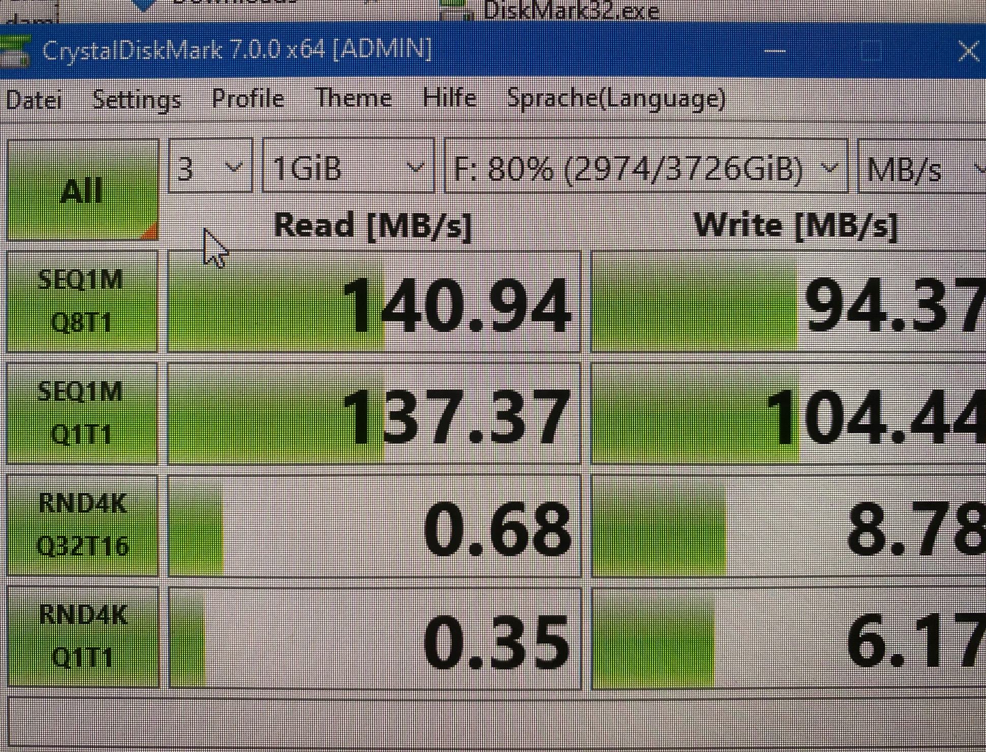

Was sagen denn die Crystal Disk Mark/Info zu den einzelnen Scheiben?

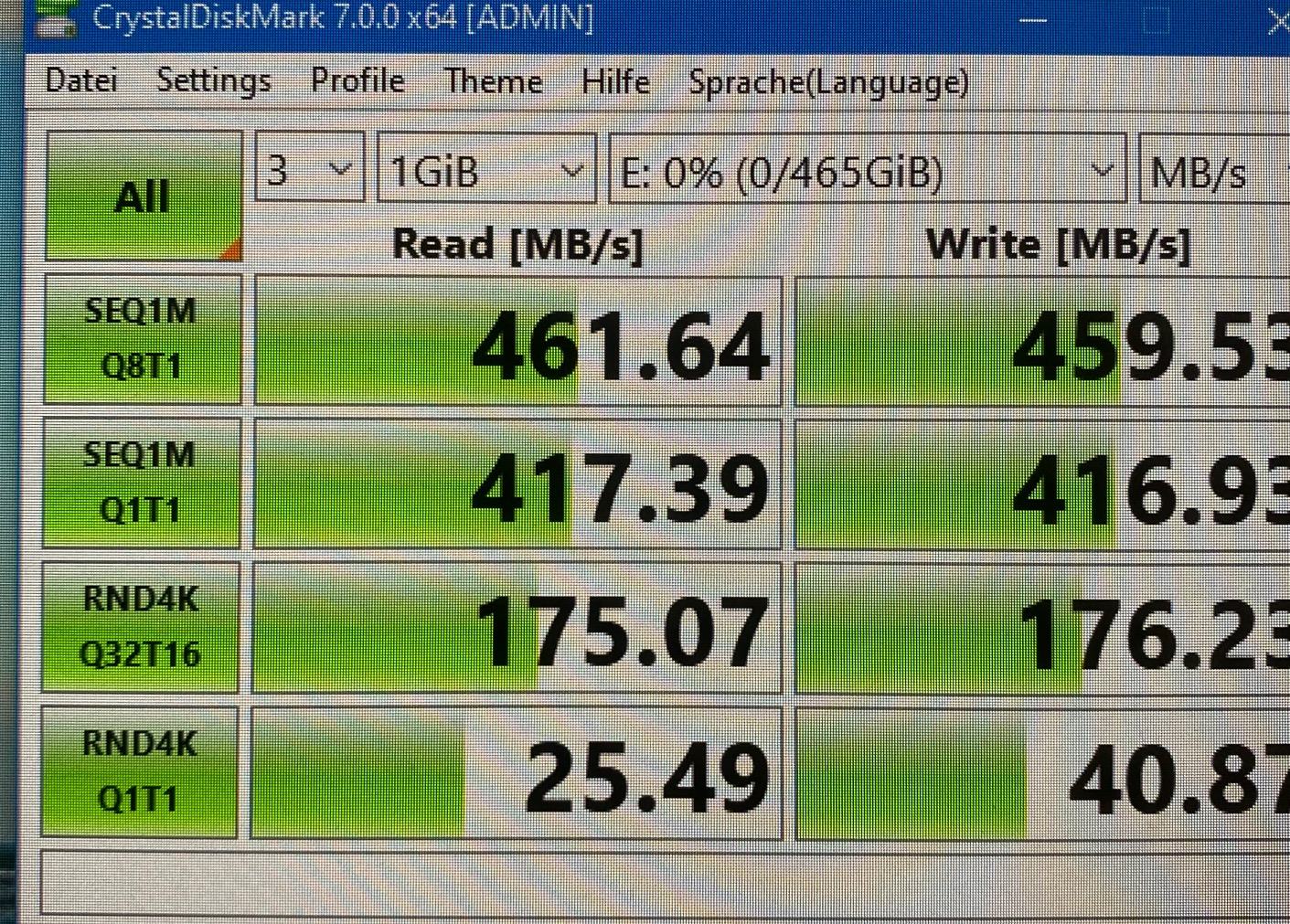

Crystal Diskmark scheint alles zu passen,
HDD:
SDD:

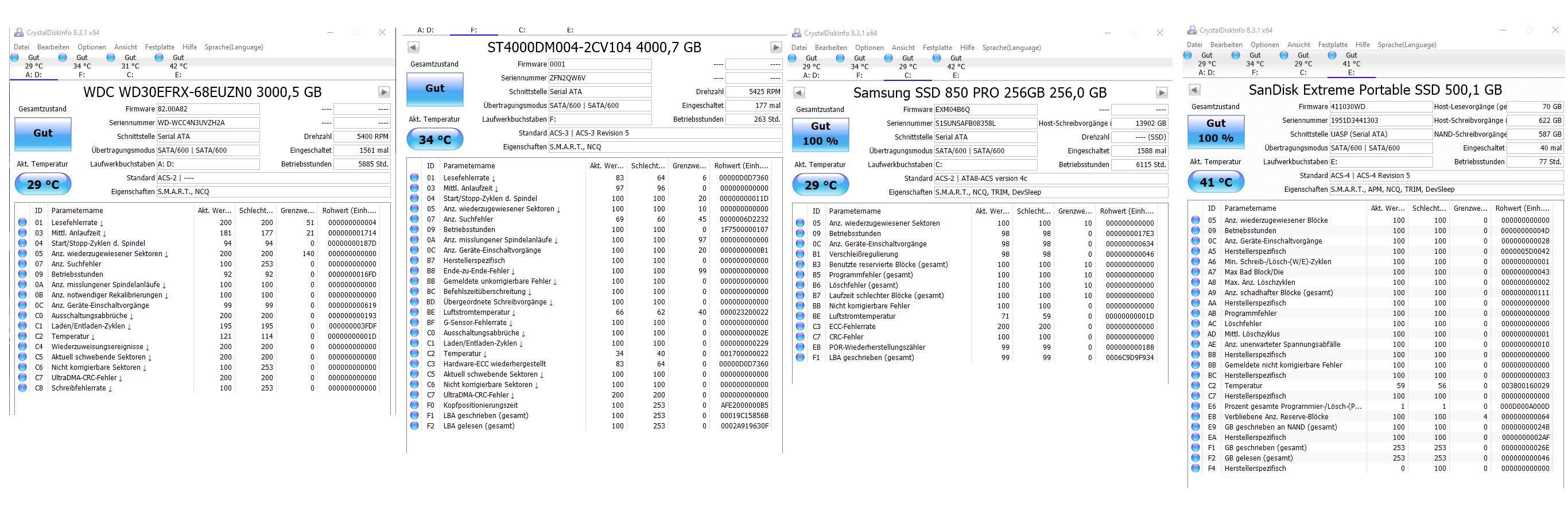

Mit CrystalDisk Info kenne ich mich gar nicht aus,
so weit übern Grenzwert und Gut?
Zur Info: Portable USB 3 SSD & 4TB HDD sind fast neu, die neue Samsung QVO 860 war grad nicht angeschlossen. (PS: Foto direkt ranzoomen oder im Vollbildmodus am iPhone vorher kippen sonst bleibts unscharf, sorry , dachte 1 Foto wär einfacher als 4)

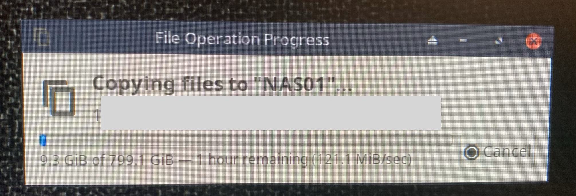

Mit Linux Passt es komischer Weise bei SATA HDD zu SATA HDD , Bleibt von Anfang bis Ende auf 114-122Mb/s (Die NAS HDD gibt nicht mehr her) .
Bei der USB 3 SSD is Linux dafür langsamer .
