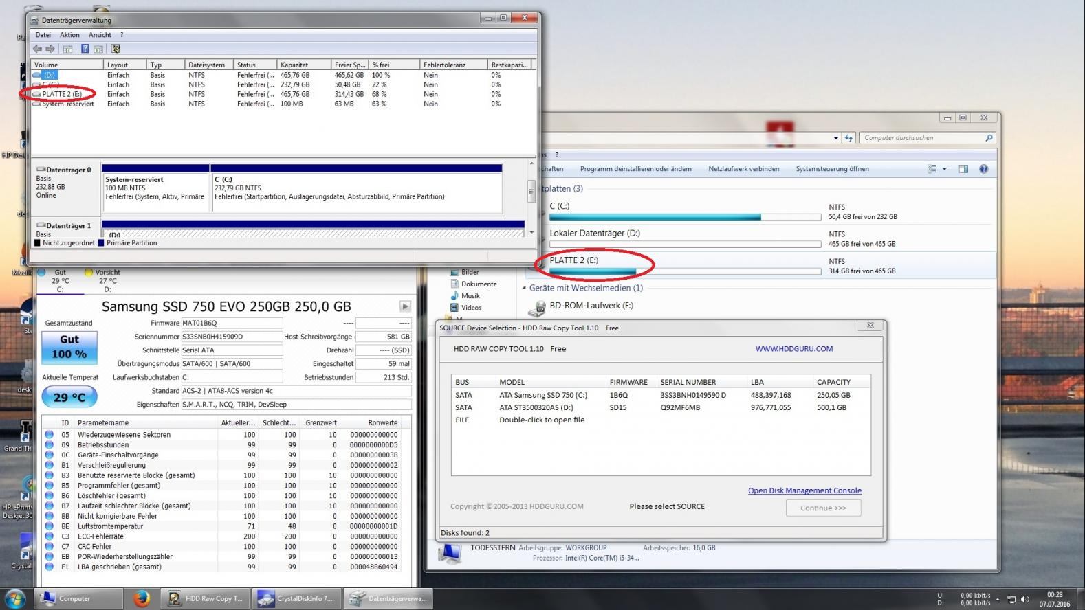

Hallo Gap7 ,
Hast du deine wichtigen Daten gerettet?
Hast du schon mit verschiedenen Kabel und auf verschiedenen SATA-Ports versucht? Es könnte ein fehlerhafter Kabel oder einen Wackelkontakt sein. Du könntest auch versuchen (wenn du so eine Möglichkeit hast), die Platte in Frage an einem anderen Computer anzuschließen und die Daten von dort zu retten, wenn die Festplatte dort besser funktioniert. Könntest du die S.M.A.R.T. Status von dieser Platte hier posten? Ich sehe nur die Daten von einer SSD hochgeladen werden.
